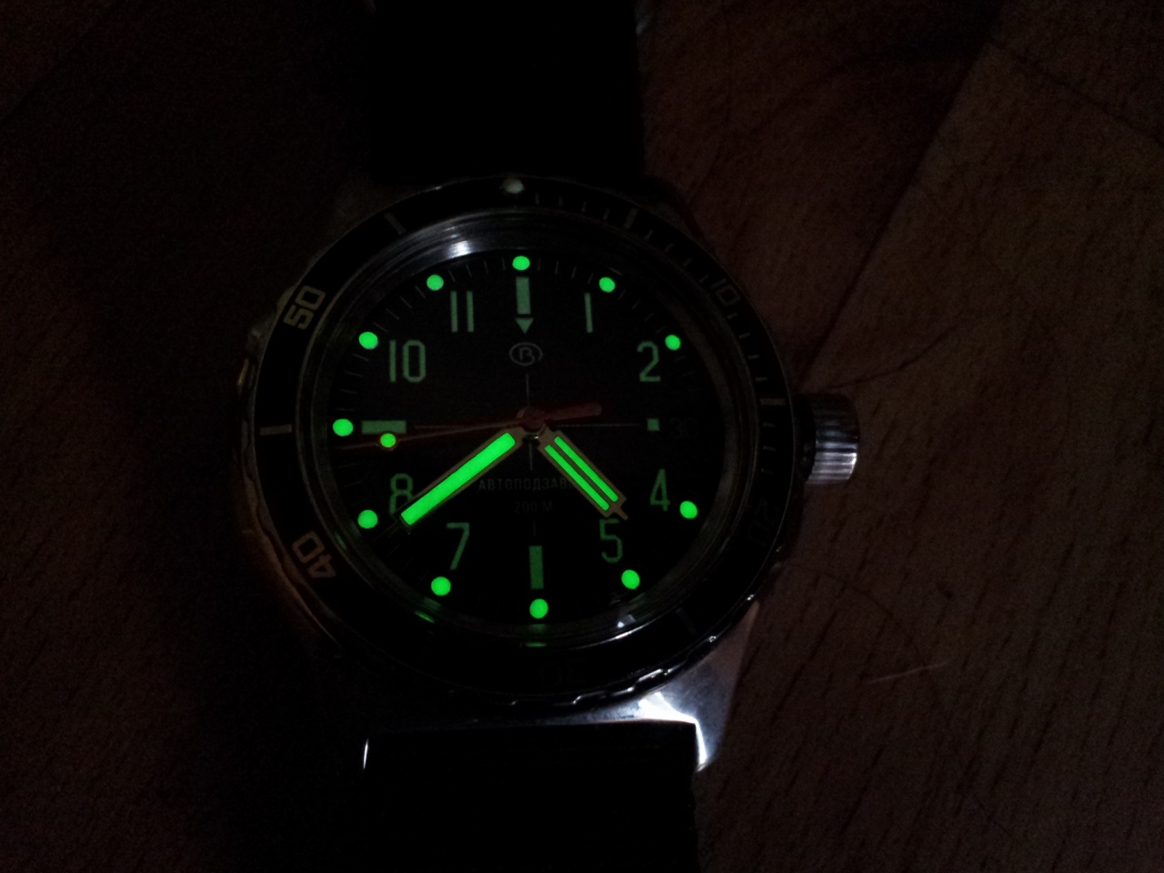

Продолжаю тюнинговать свою Амфибию 090916...
Вот уже несколько дней как ко мне приехала моя Амфибия после работы с ней strong_ом...
Вот она сама
Вот как было и как стало...
1 - заводское свечение (менее 5 минут, более часы не светят);
2 - свечение после тюнинга от strong (реально светит 6-8 часов, не так ярко, но присматриваться не надо).
Нанесенный люминофор работа форумчанина strong_а... Великолепная работа...

Ну вот и вернулись ко мне мои часы, Амфибия 110555SE. Её я тоже решил побаловать новым люмом, так как по иронии судьбы эти часы оставались теми, у которых самый плохой люм в моей коллекции. Релюм этих часов сделал испанец Angelo Relumer (www.relumer.com). Сделано это с суперлюминовой C1 (Tritec AG)
Насколько мне известно, был сделан всего один слой, но думаю разницы большой нету. В сравнении будут участвовать мои часы, недавно вернувшиеся из Москвы от Стаса после обновления светомассы, а именно Восток Командирские 2214. Использовался российский люминофор, который минимум раз 5 или шесть дешевле.
Что ж, смотрим на участников соревнования:
Обновление люма на обоих часх сделано предельно аккуратно и даже лучше чем заводская светомасса.
Приступим к испытанию. Часы надеваются на чехол от очков и держатся над лампой накаливания мощностью 300 ватт около 25 секунд. После этого ставим камеру на штатив и снимаем часы в разные отрезки времени.
Сначала сразу после засвета. Выдержка 5 секунд.
Дальше я выбрал выдержку 13 секунд ибо иначе плохо видно было результат.
Через 36 минут..
И ещё через 23 минуты...
И ещё через 20 минут...
Думаю комментарии излишни!
Победитель на этой фотографии получился чётко.
Золотая медаль летит в Москву к Стронгу!
Всех с Наступающим Новым Годом!!

http://forum.watch.ru/attachment.php...3&d=1387181455 фото делал Стас.
получил посылку от Стаса, хочу поблагодарить его за проделанную работу! Теперь в светосоставе появился смысл. Короче, время можно, не напрягаясь, посмотреть в любое время. Нормальное послесвечение утром в 9.00, специально не засвечиивал, только комнатное освещение, часы на руке. конечно жаль что пока неподвластны тонкие материи :-) я про цифры, в общем есть к чему стремиться. По сравнению с родным люмом, родной просто белая краска.
Спасибо Стас!
