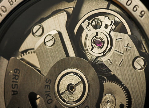

Я в ТТХ ничего не понимаю (что такое хак и ручка),
Остановка секундной стрелки и ручной завод. Плюс, в 6R15 заводная пружина изготовлена из Спрона (специальный сплав), отсюда увеличенный запас хода 50 часов вместо 40 у 7S26. Повторюсь, что качество исполнения у Сейко 5 и JDM моделей сильно отличается.
Если говорить о механизмах, то ещё интересен 4R36, который ставится в линейку Пресаж и Сейко 5 Спорт, у него уже есть и хак и ручка, но нет Спрона. Вот некоторые модели Пресажа на 4r36 я бы рассматривал как альтернативу САРБАм, если хочется сэкономить и не так важно само понятие JDM.
Сообщение от Sashant Посмотреть сообщение
Пардон, за невежество, а что значит "заглядываю под крышку, чтобы посмотреть на баланс"?
Если точнее, посмотреть колебания узла баланса, который собственно и виден через прозрачную заднюю крышку.
Этот пользователь сказал Спасибо! Ilyalb за это сообщение:
Sashant (20.12.2013)
Вложение 591080
Спасибо!!!! Теперь все понятно!!!!Беру сарб033, цена устраивает
