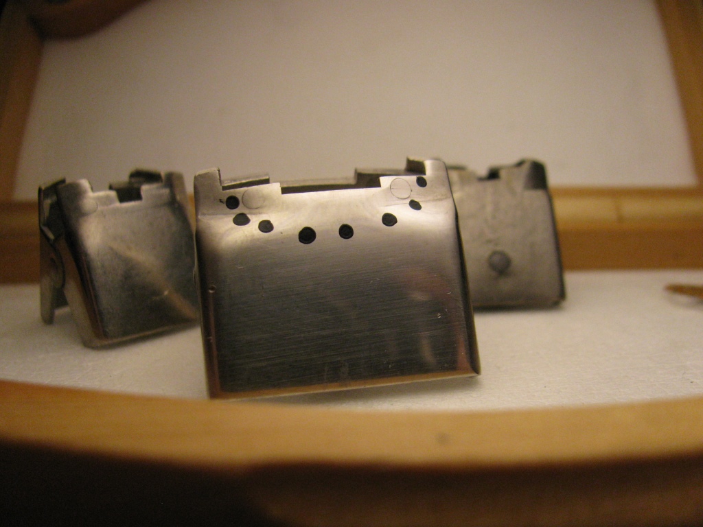

Это держатель механизма не выглядит похожим на советские, у меня есть два советских, как показано на фото ниже.

В пинцете резьба нарезана в губках с торца, так как будто что- то вытягивать за останки резьбы. Держатели - прищепки для Победы и Звезды у меня есть, в том то и дело, что этот какой- то волшебный, нет у него внутренних приклепанных плоскостей. То, что пружины нет, я знаю. Андрей, из какой книги или каталога страничка? Можете ли выложить полностью? "Обжималкой" пробовал обжать футор секундной стрелки - великолепно! И не перекусишь Хотя не исключаю, что у нее какое ни будь другое предназначение.А вообще, всем спасибо за ответы, действительно, сколько мастеров, столько и инструментов.

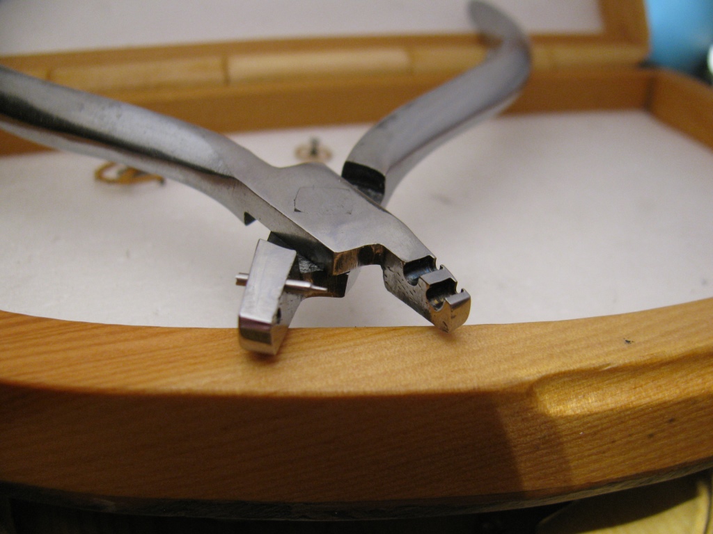

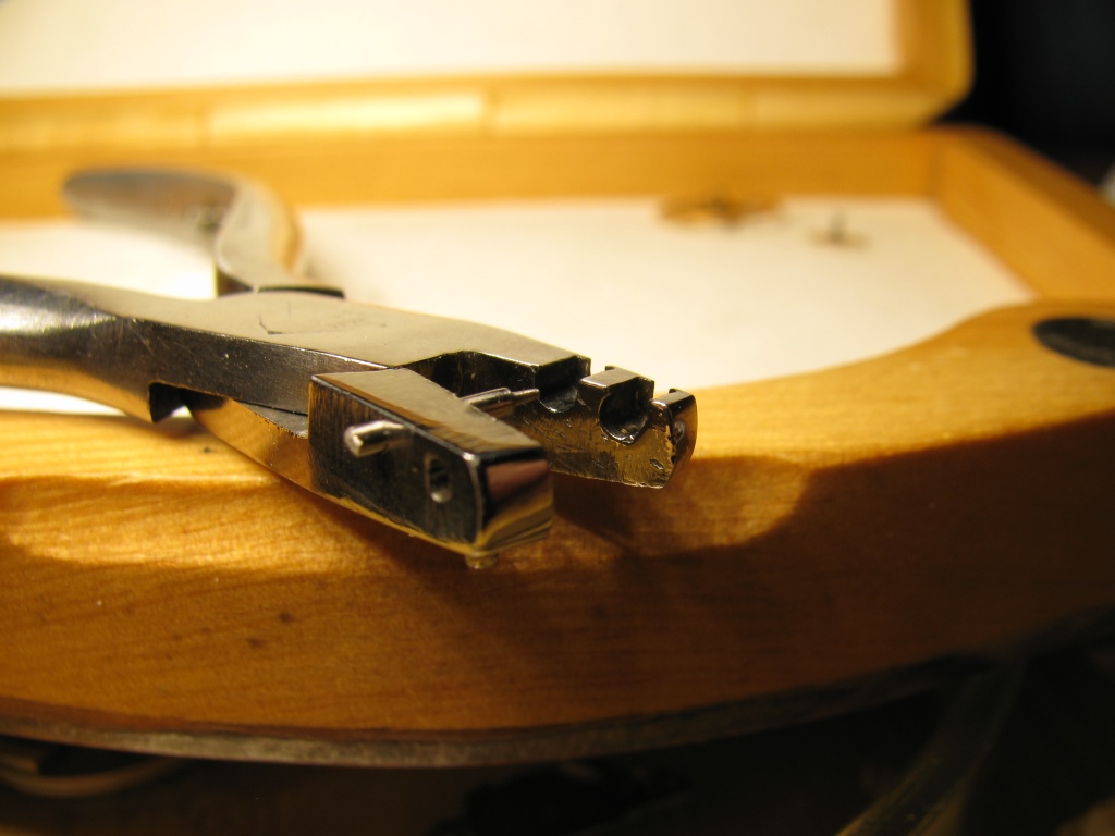

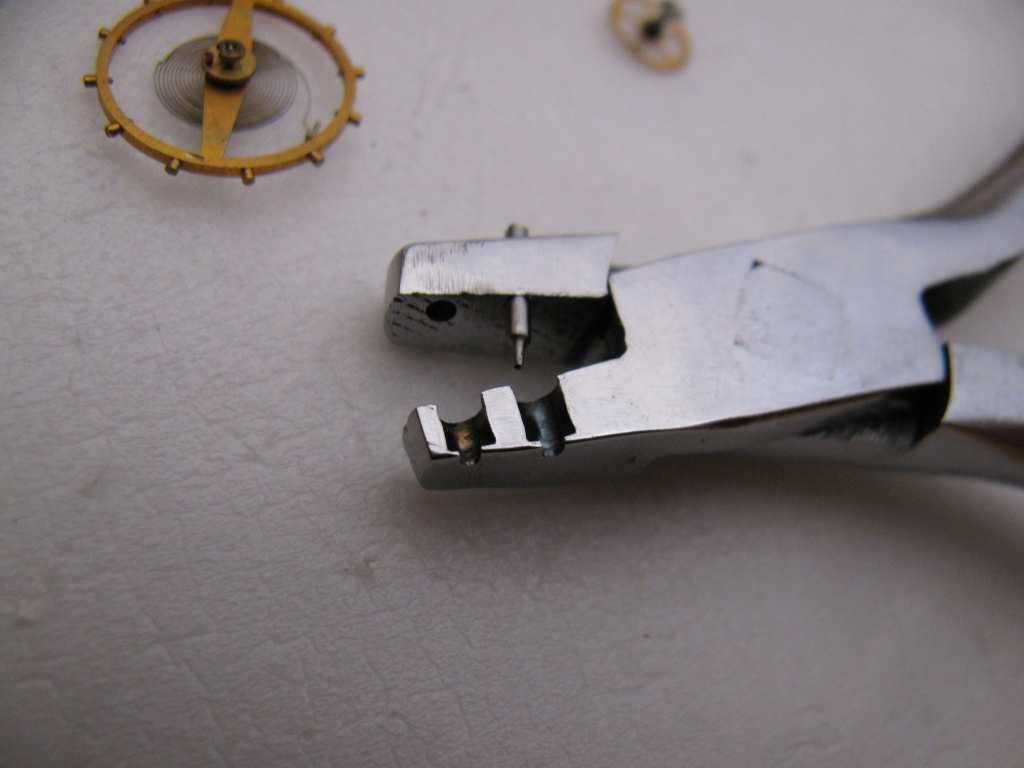

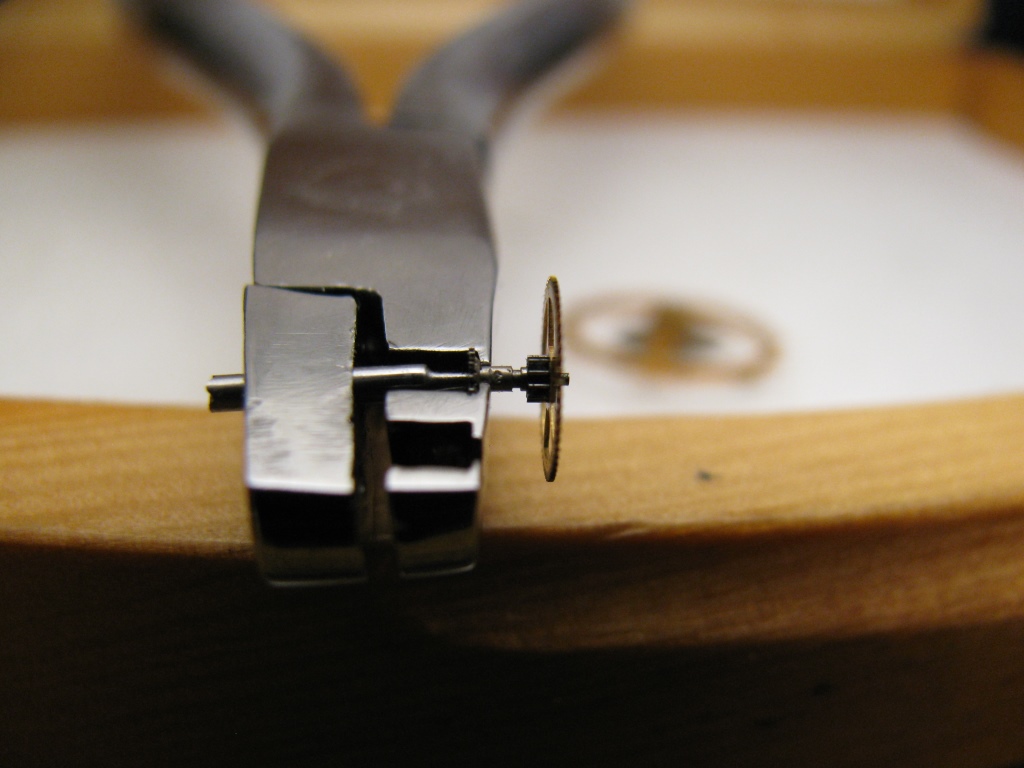

В наследстве от мастера попался интересный съёмник, попробовал найти ему применение: ролик (на трезвую голову) сложно снять, а вот фрикционы разбирает влёт. Может у этотой приспособы другое назначение

Есть разница в отверстиях под штифты-давилки. Штифтами можно поиграть- если делать в нем паз под фиксацию, вариант показан выше(разборка центр. колеса с минутником ЧЧЗ 2209-2234). Если оставить "плавающим", можно снимать ролики с балансов...
Размеры выемок ограничены, требуют доработкки.
Этот пользователь сказал Спасибо! Slepoy за это сообщение:

Сообщение от Slepoy Посмотреть сообщение
Добрый вечер!
Очень давно, Bergeon тоже продавали щипцы для снятия минутного триба с центрального колеса, предназначено для использования только когда надо снять триб с колеса. Но только тогда когда они со склада запчастей, их поставляли уже собранными попарно.
