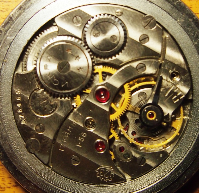

Уважаемые форумчане. Недавно досталась мне по случаю "Искра". Все бы хорошо, но отсутствует винт, которым крепится мост баланса и, главное, нет стекла.
Посоветуйте, где можно найти таковое. Есть ли смысл их восстанавливать?
P. s. Сам из Питера.

Камешек еще придется вставлять. А может, и что еще...

не ходят?

не ходят?
Без камня?

То есть игра не стоит свеч?

Вам решать. Смотря по возможностям. Я бы стал восстанавливать. Беда в том, что часы сильно ковырянные и предугадать все их недостатки невозможно. А если вы не мастер, всё это обойдется в копеечку.
Часы нечастые и красивые.

Ну тогда соберусь с силами и буду восстанавливать. Может, и донора с хорошим стеклом найду...

Искра поднимается относительно просто. Камень подойдет от Молнии ЧК-6, не дефицит. Винт, как собственно и баланс, подходит от любой тонкой Молнии. В этой части полная взаимозаменяемость.
