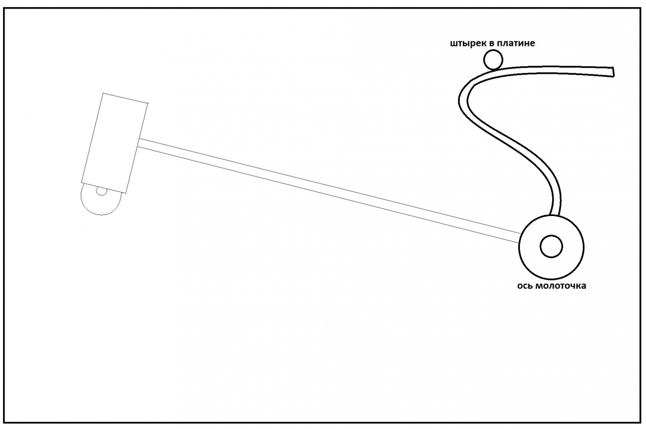

Здравствуйте, Сергей Дмитриевич!
Крючок делал по рисункам, которые выложил Dima343.
С уважением, Алексей.
Возможно кто-то из нас ошибся.
С уважением.
С.Д.

неважно, в какую сторону развернут загиб крючка, главное чтобы угол в точке касания был правильный
но такие крючки, как я нарисовал, чаще встречаются
место касания крючка со штырьком нужно смазать небольшим количеством масла
