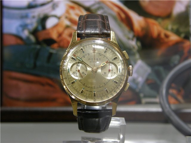

Уважаемые коллеги, ну разве могли на флагмане совчаспрома такой "цифер" поставить на хронограф 1 класса? Вот заводской циферблат Полета 3017 со светомассой. Можно сравнить тот и этот циферблаты и, наконец, сделать вывод о их происхождении.
И еще- на белых циферах боковые стрелки красные, на черных-никелированные. Это как дважды два.

Ну во 1-х где написано что 1кл.??? 1-класса были Стрелы, да и то далеко не все. И ничего "такого" я в этом циферблате не вижу. Как уже сказано следы различимы только на фото с увеличением, а невооруженным взглядом не заметны.
А насчёт стрелочек, каталог как бы намекает что и серебристые на белом, как минимум тоже были.

1-кл. уже не писали на часовых циферблатах в то время, только в паспортах. Первые Стрелы (в т. ч. все с полной оцифровкой) были сначала 2-го класса- без указания класса на циферблате (первая партия механизмов 1959 года выпуска в количестве примерно 14500 шт.)
Зрение у всех разное. Что касается фото в каталоге, то это исключение- неудачное фото: или для каталога образец предоставили, или забыли покрасить. Белые маленькие стрелки плохо видны на белом циферблате. Смотрите- часовая и минутная стрелки окрашены в красный цвет на концах, а секундная имеет хотя-бы светомассу. 99% встречающихся некотлетных часов с белыми поздними циферблатами имеют именно красные боковые стрелки. Неужели кто-то будет стирать краску ради подражания каталогу?

На зрение и цветопередачу не жалуюсь. В каталоге отчётливо видно что стрелки серебристые.
А не 99 ли % процентов так называемых "некотлетных" часов были POLJOT и SEKONDA? Есть ли у кого ПОЛЕТ с красными? Да и потом это не так и важно, я считаю нормальными и "родными" как серебристые, так и красные стрелки.
Другое дело что у ТС они вообще воронёные...

Я видел у Идриса паспорт на Стрелу с полной оцифровкой с указанием в нем именно на "2-й класс точности -45+45 сек./сут." Просто на циферблатах 2-й класс не ставился, только 1-й- и то недолго (примерно до 1964 г.).
Надо смотреть ТУ или паспорт конкретных часов- там точность обозначена. Например, в паспорте на позднюю Молнию 3017 указан средний суточный ход с выключенным секундомером -50+10 сек./сут., что соответствует 2-й классу точности. 1-й класс 3017: -10+25 сек./сут.
Часы были нескольких классов точности суточного хода:
-ХРОНОМЕТРОВЫЕ: -10+10 сек./сут.
-ПРЕЦИЗИОННЫЕ: -15+10 сек./сут.
-1-Й КЛАСС: -10+25 сек./сут. (ручная сборка), -20+40 сек./сут. (автоматизированная поздняя сборка)
-ПОВЫШЕННОЙ ТОЧНОСТИ: -10+30 сек./сут. (ручная сборка)
-2-Й КЛАСС: -25+65 сек./сут.
Полет с красными боковыми стрелками я показал в этой теме 17 августа. Вороненные боковые стрелки были у Молнии 3017- оттуда их и сняли, как с донора.
