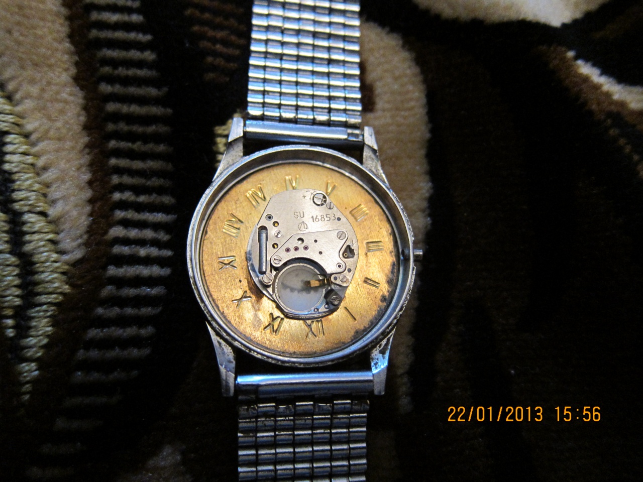

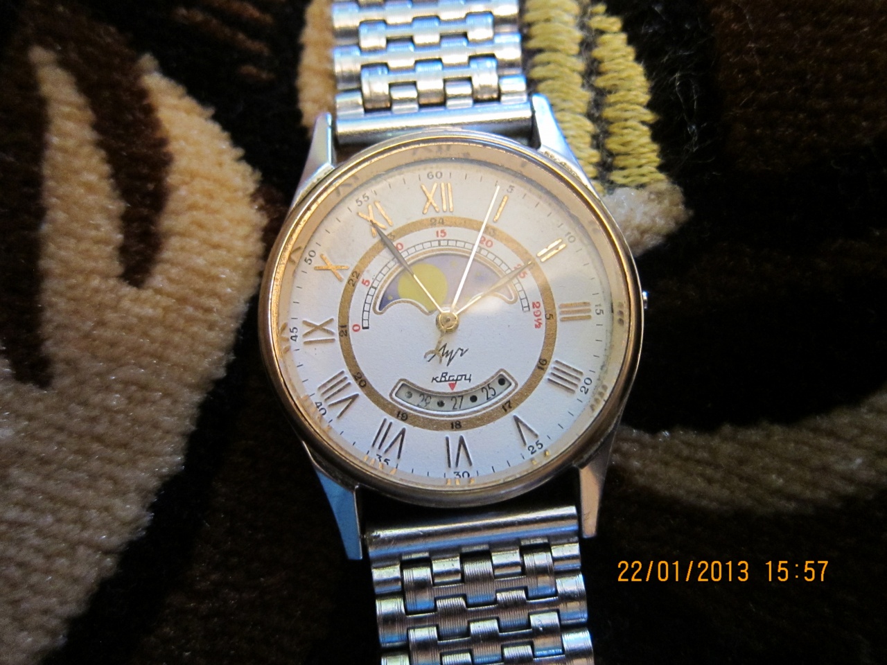

вообщето хотелось хотелось бы валик перевода стрелок
  #42
Старый 22.01.2013, 19:17
Регистрация: 31.08.2011
Адрес: рф
Сообщений: 6,297
Сказал(а) спасибо: 12,484
Поблагодарили 12,224 раз(а) в 3,764 сообщениях
Сообщение от karter Посмотреть сообщение
ребята есть луч лунник механизм 16853.не хватает вала перевода стрелок может ли они от этого не ходить и от чего вал может подойти или надо искать донораВложение 372018
Вложение 372019
Ваши часы могут стоять,если переводной рычаг находится в положении-
,,головка выдвинута",соответственно работает стопсекунда и часы не идут,
а по валу пройдитесь по часовщикам,наверняка валы от каких нибудь других советских кварцевых часов должны подойти.
