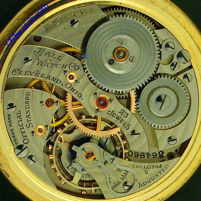

боковая появилась раньше
карманные часы были с боковой секундой

первые наручные часы были переделкой из карманных, далее для наручных часов стали делать механизмы, подобные карманным, только меньше
