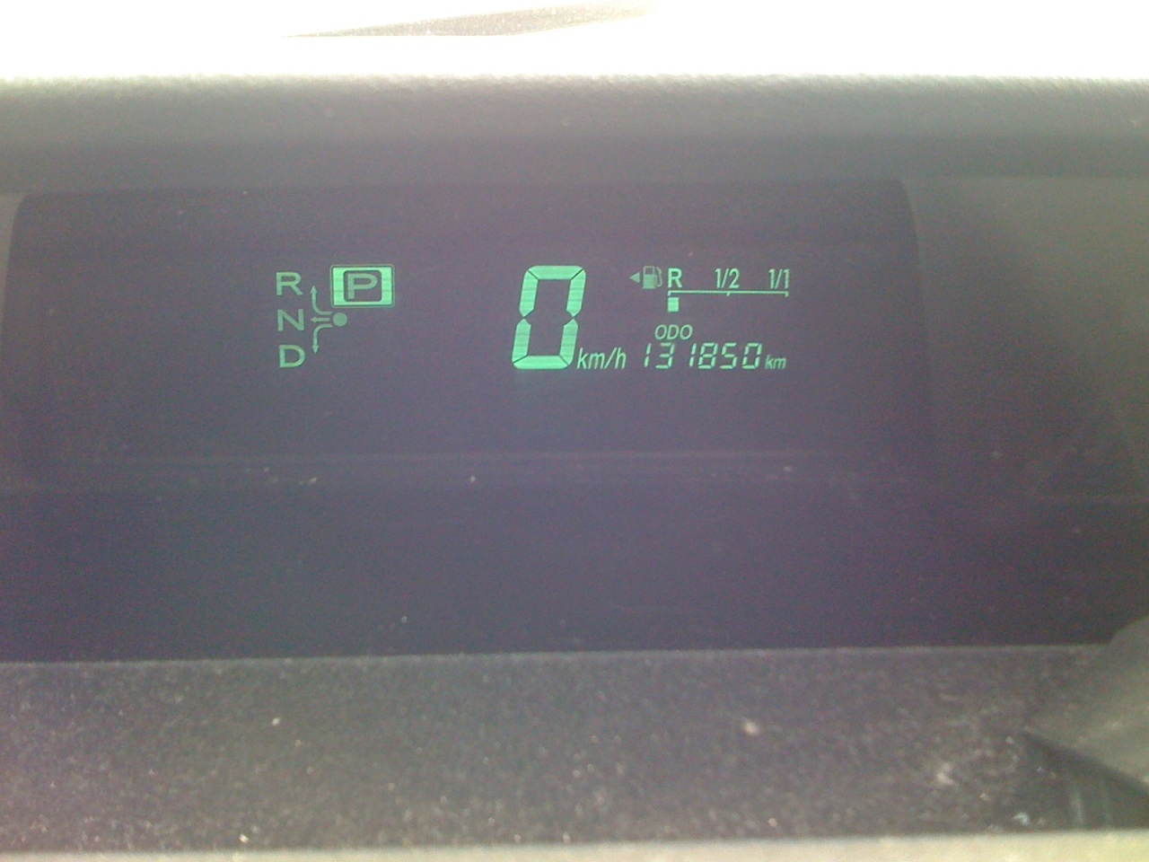

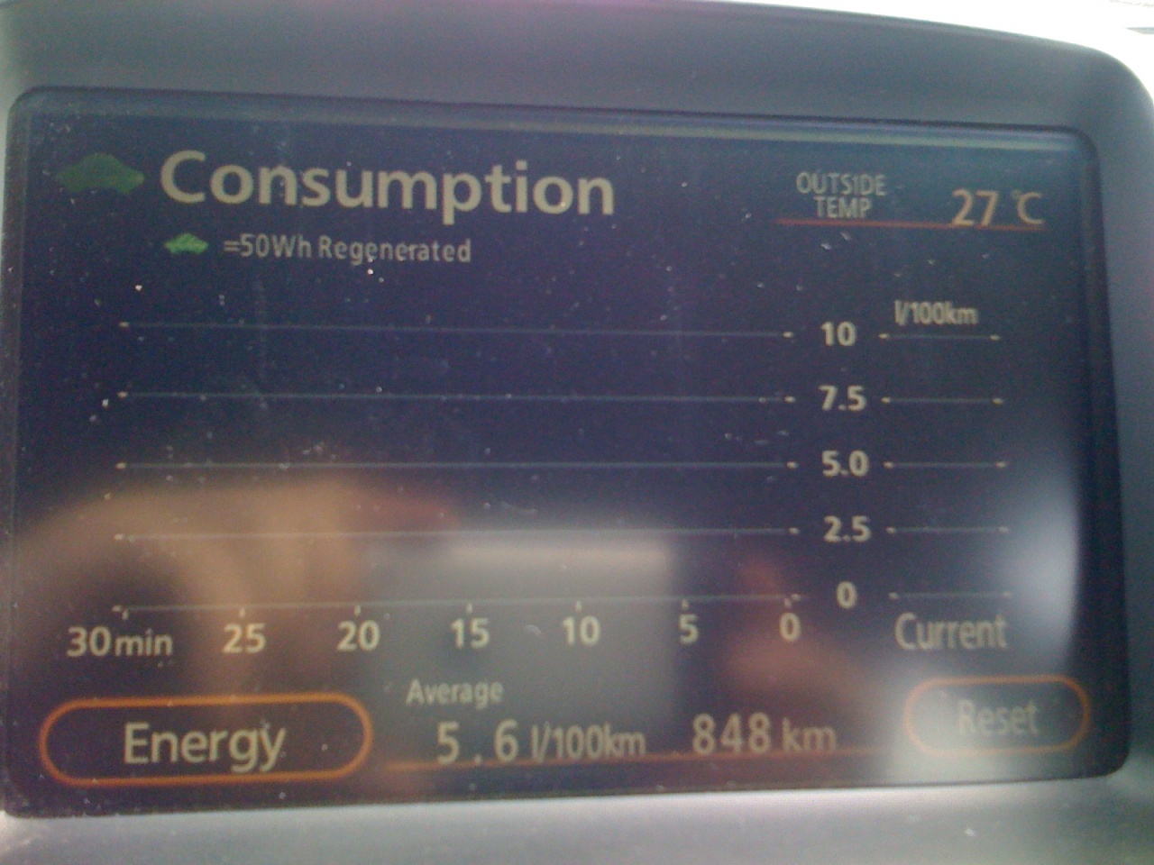

Сообщение от gotti Посмотреть сообщение
Перед длинной дорогой не стал выкатывать последние 150-200 км , так как с семьей . На улице жарко и расход упал до 4.3 литра на сотку , в среднем.
Остался один кубик + лампочка , где то 10 литров.
Расход , трасса+ город+пробки.Бензин не экономил , кондей включен , медленно не езжу.
Вложение 443122
Вложение 443123
Пропустил фоты А в чем прикол то я не понял? Может расход???? Так это разве маленький?!!
Я например на своем прошлом авте: Мондео 2010 с двигателем 2.2 дизелёГ 175нр (и при этом немножко разогнанный ЧТ) неоднократно "замыкал" тот же мкад с расходом 4.8.. Массогабариты имхо несколько больше чем у Приуса. Нормальная езда в левых рядах со скоростями выше 100... Если говорить об эксперементах каких то, то вот напрмер 4.0 Скепсисам сразу могу сказать, что обнулить и сразу получить такой средний расход не получица: при обнулении сразу выставляецо 8.5 литра... А далее начинает меняцо (падать).
Городской же расход выше 9.2 литра не поднимался (пробки, мороз, жара - пофиг). Опять же- прошу учесть массогабариты в кузове хетч...
При этом могу сказать что динамика для авто в свой ценовой категории очень приличная... 8.7 паспортные- вобщемто считаю неплохо для такого семейного крейсера. При том, что на сегодня - далеко не самый эффективный двиг...
Пс: комрад, я же пральна понял- вы гибридный расход показать хотели??? Это не показатель...
И да) "медленно не езжу" - это точно. Двиг очень эластичный - провоцирует к ускорениям )))

Сообщение от Bus Посмотреть сообщение
Прикол в том что я на 48 литрах 92-го бензина проезжаю около 1000 км, город+трасса , а 5.6 это годовой расход , прочитайте тему без картинок)
