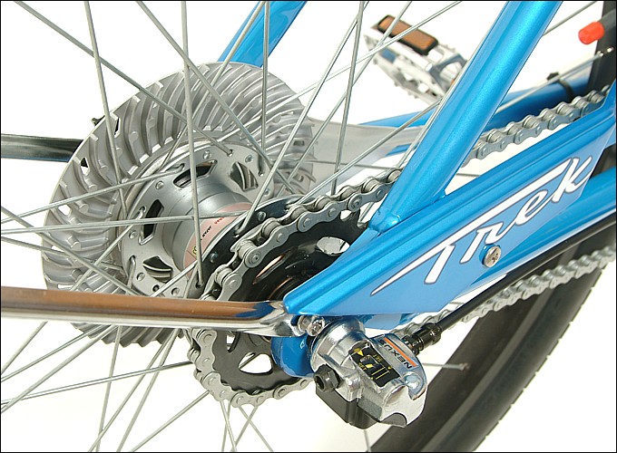

На этой раме дропауты вертикальные, поставить в нее планетарную втулку как на фото выше будет непросто - не сможете натянуть цепь. Придется звенья цепи снимать.
В общем да, гибрид или сити-байк на планетарной втулке собрать будет сложно и дорого. Дешевле купить новый. Чем не устраивает например, велик на вашем фото?
взято из инета:

Сообщение от okkupiert Посмотреть сообщение
взято из инета:
Вложение 464494
Дропаут не вертикальный, а под наклоном. Есть пространство, куда сдвинуть колесо и натянуть либо ослабить цепь. На моем такие же

А в чем проблема отрегулировать длину цепи путем снятия звеньев?
Выжимка + "срамовское" звено...
проблема будет скорее всего в том, что будет или слишком длинни, или слишком коротко, ибо звенья длинные.
Надо или дополнительно ставить натягиватель цепи (специально для СС такие есть) или брать специальную цепь для СС (где вынимаются как-бы по пол-звена) плюс вариировать кол-во зубцов задней шестеренки - тогда можно найти коомбинацию, когда точно подойдет.

А чем планетарная втулка плоха?
Кроме цены и веса.
Можно её купить и на свой велик воткнуть??? Насколько сложно?
Кроме цены и веса.
в общем Вы сами и ответили на свой вопрос. Цена и вес. Купить можно и несложно. Переспицевать заднее колесо под енту втулку и делов-то...
