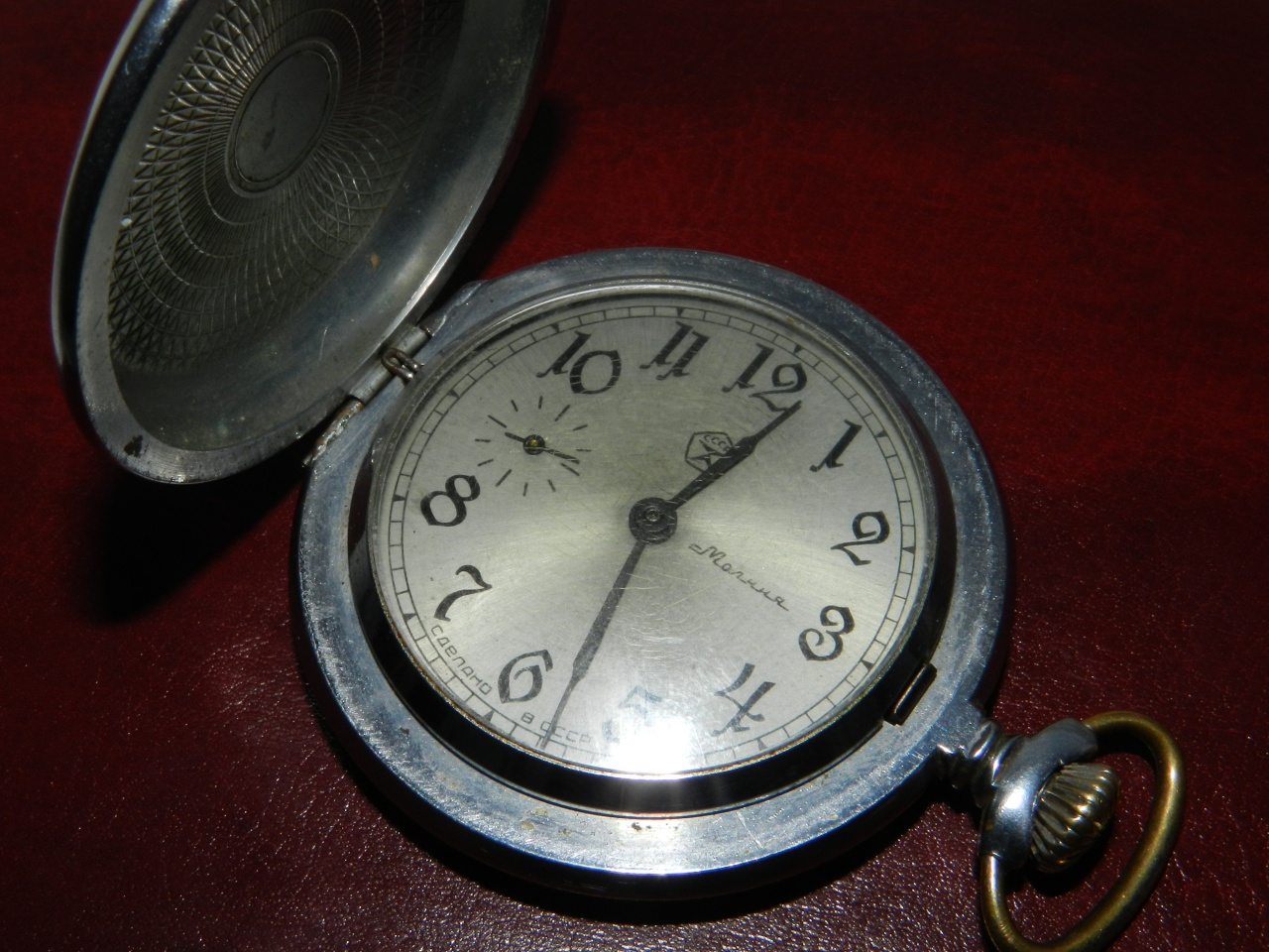

вот подвернулась такая парочка:
ID:	463189   Нажмите на изображение для увеличения
ID:	463190   Нажмите на изображение для увеличения
ID:	463191   Нажмите на изображение для увеличения
Этот пользователь сказал Спасибо! Purei за это сообщение:
sklimov (01.02.2014)
  #1104
Старый 15.06.2013, 11:43
Purei Purei вне форума
Регистрация: 06.08.2012
Адрес: РФ
Сообщений: 291
Сказал(а) спасибо: 284
Поблагодарили 358 раз(а) в 102 сообщениях
И собсна вопросы:
- На младшей стекло в патине, возможно заменить или уже дефицит?
- На старшей нет кнопки секундомера, и сам он по-моему не работает, т.к. попытки включить не увенчались успехом. В чем причина?
- Еще интересно по замене стекла, т.к. оно как бы подвергалость термическому воздействию и имеет некоторую деформацию. Возможно найти новое?
- Мех кажется дополнен более молодыми деталями? Женевские волны вроде б не везде.
- Цифер можно отмыть? Мыльный раствор не дал результата. Ацетон съедает все

Сообщение от Purei Посмотреть сообщение
И собсна вопросы:
Первая в нормальном состоянии на молотке уходит за 300-400р, поэтому вкладывать в неё деньги или нет - вам решать, вторая - редкий хронометр 2МЧЗ, мех там родной, разная обработка мостов потому что механизм хронометра делали на отдельном производстве и ставили на обычную молнию, лучше его не трогайте, это к мастерам.
Циферблат там не отмыть, так как он крашеный и краска уже пожелтела,, смоете всю краску и все, только реставрировать или искать в лучшем состоянии.
Этот пользователь сказал Спасибо! WindC за это сообщение:
Purei (17.06.2013)

В хроне все детали на месте. Это хорошо, значит просто сбита регулировка зацепления в колесах секундомера. Сами даже не пытайтесь делать, умеет далеко не каждый мастер эти раритеты ремонтировать.
Эти 2 пользователей сказали Спасибо! dmvt1 за это сообщение:
azimut-f148 (21.06.2013), Purei (17.06.2013)

Ну наконец-то! А я было подумал што все ушли на фронт. Народный
Первая за эти деньги и попала. Кстати уже готова. Завтра заберу, на днях отчитаюсь.
Вторая, да мастер не взял Цифер попробую раздобыть. а если реставрировать, то кто этим занимается?
