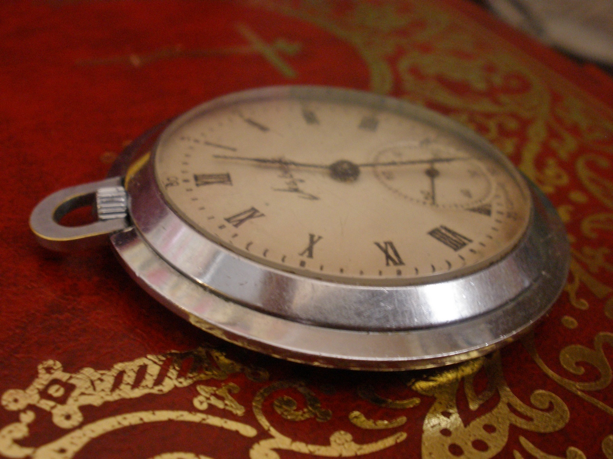

Сообщение от engin_r Посмотреть сообщение
. Головка там не родная, мех видимо 90-х годов. Зато узнал, что такой корпус называют НЛО.
Да нормальная там головка, просто вал поленились укоротить на 1 мм. вот свои достал, практически такая же заводная головка.

А у ваших это точно родная головка?
