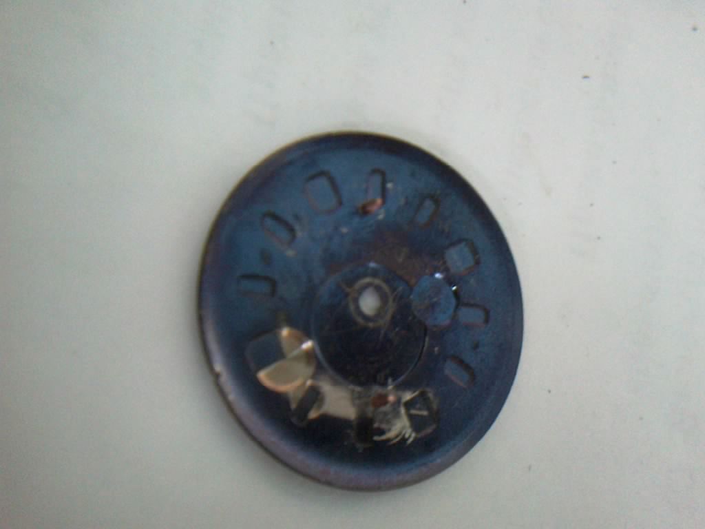

Имеется вот такая бочка. Жаль ножки на цифере были сломаны.Есть несколько вариантов - купить новый цифер, починить старый или тупо приклеить...
Варианты 1 и 3 слишком легкие и они не для нас.
Чиним!
Сверлим сверлом 1 мм отверстия под ножки. Из медной проволоки делаем маленький "гвоздик" и усаживаем в отверстие.
Уверен даже что можно сделать и получше.
Ваше мнение коллеги...

ИМХО вариант с ювелирной эпоксидкой лучше бы смотрелся.

Сообщение от Therion Посмотреть сообщение
Такой вариант тоже рассматривался,но эти часы сам ношу и думаю так будет покрепче...да и вид не пострадал.
Этож бочка,от этого даже авторитетнее смотрится.Думаю лучше чем ставить российский цифер.

Да ну, дырки в циферблате сверлить! Я восстанавливаю ножки вот так http://forum.watch.ru/showpost.php?p=146224&postcount=3

Murat Pekov для брутальности в принципе можно было винтики на 1 использовать.
Ага.Я так думаю со временем медь потускнеет и станет менее заметна.В принципе бочка сама по себе брутальна

Сообщение от Механик Посмотреть сообщение
Неплохо,но изначально я задумал обойтись без клея и припоя.

Конечно такой способ (в моральном плане) подойдет далеко не всем часам.

Такой способ не подойдет ни к каким часам. Нарушение целостности циферблата намеренно, не может быть объяснено ничем. Какими бы "брутальными" не были часы.

Сообщение от Hantei39th Посмотреть сообщение
И чтоже Вы предлогаете?
