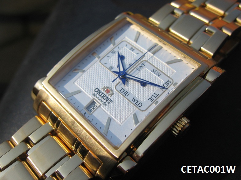

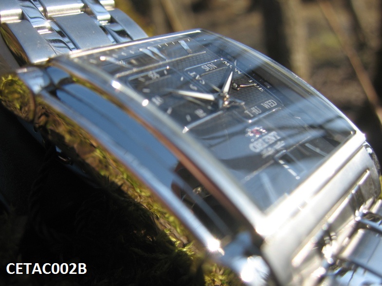

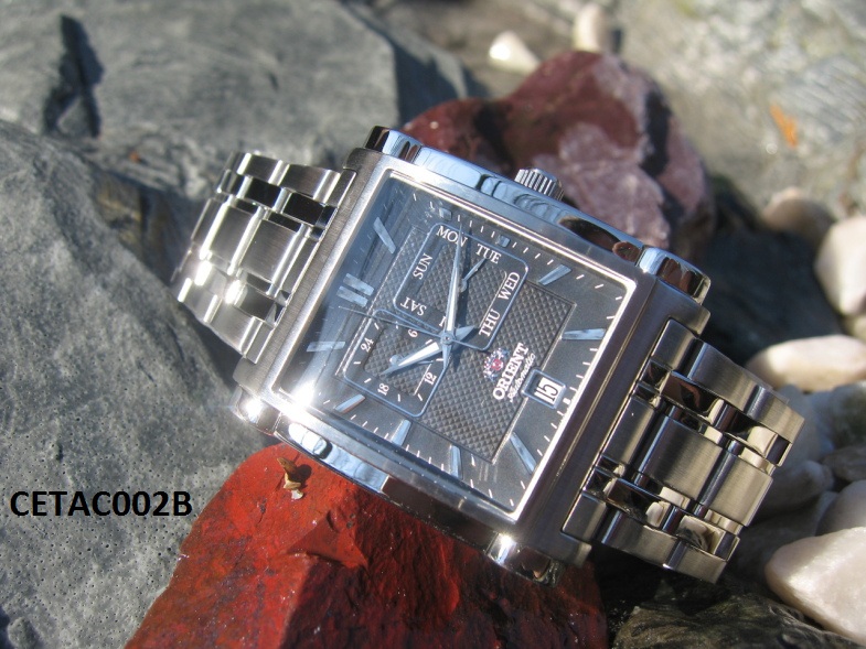

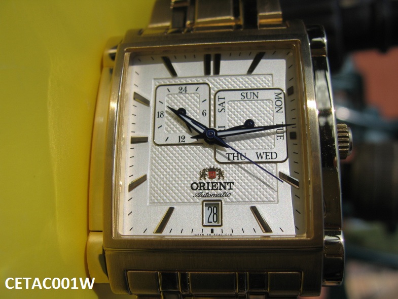

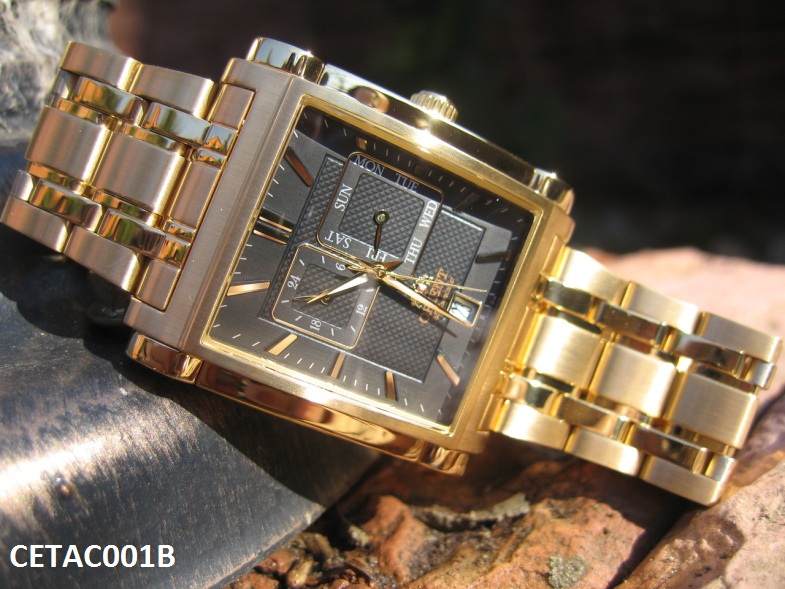

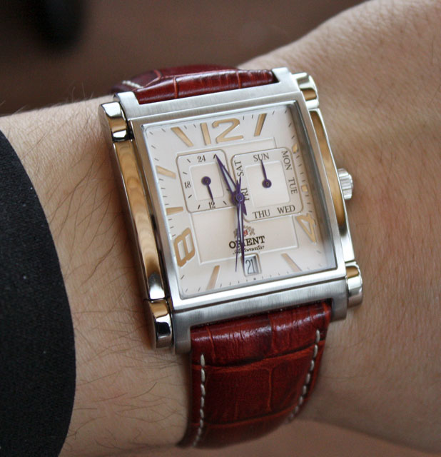

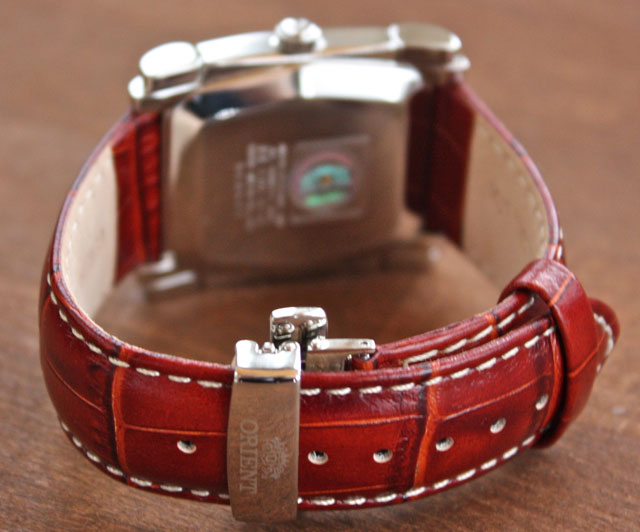

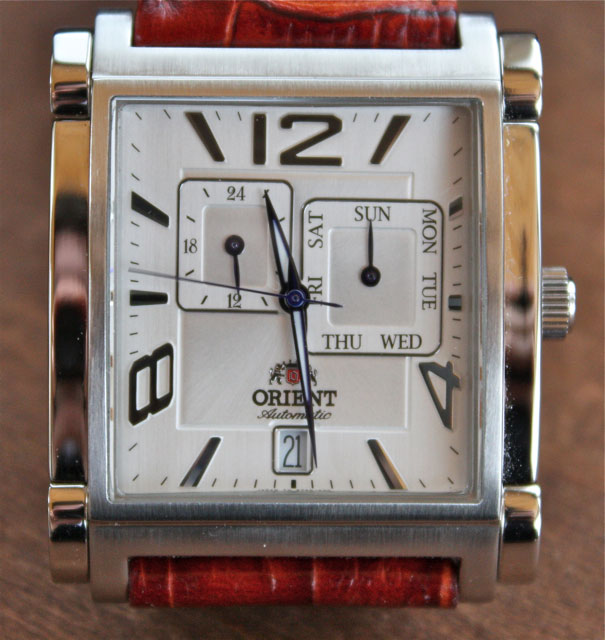

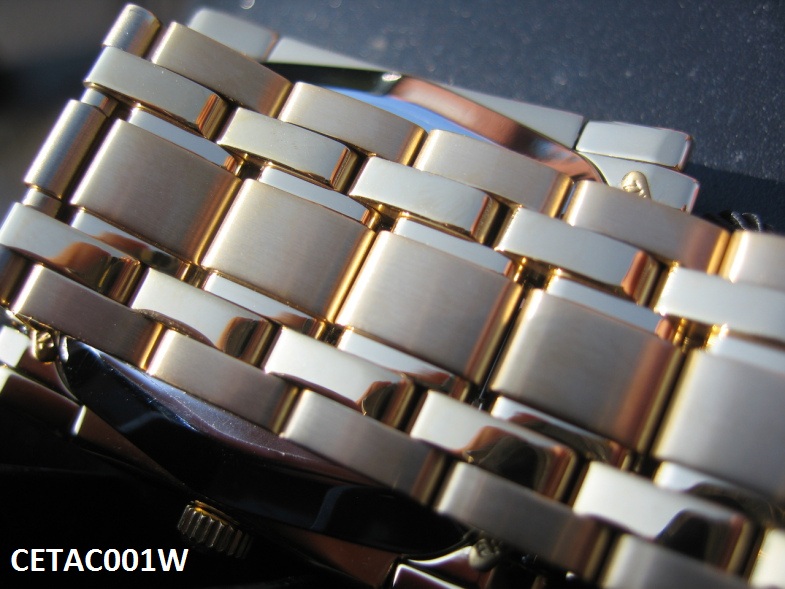

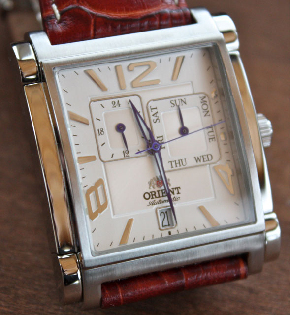

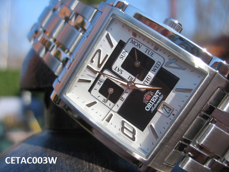

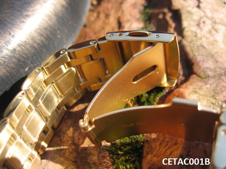

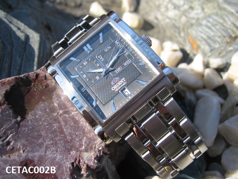

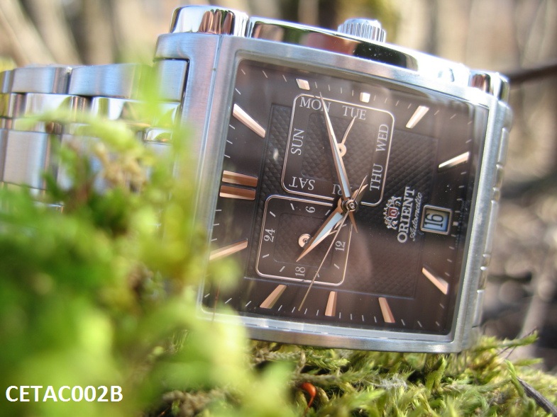

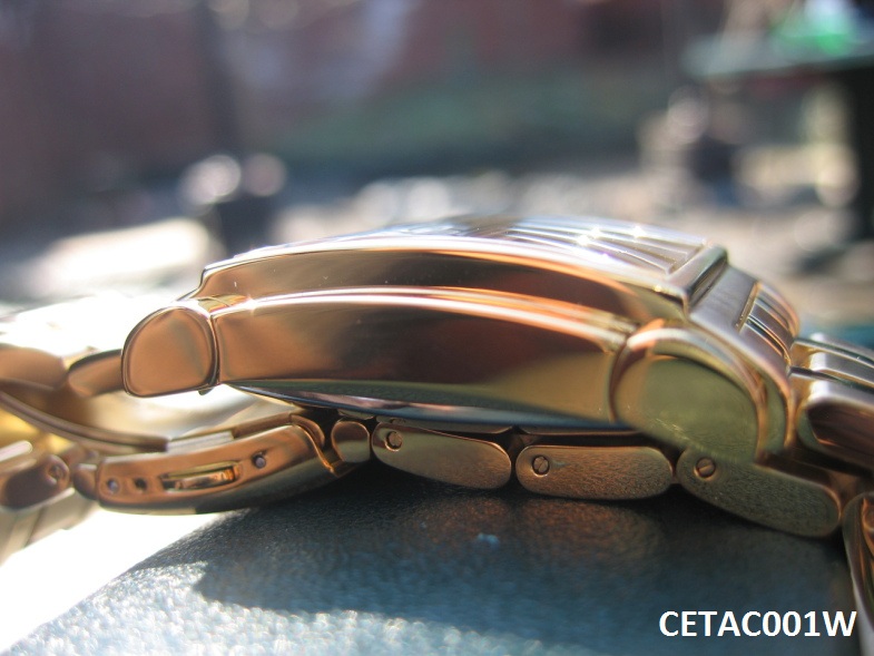

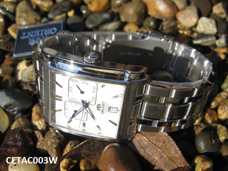

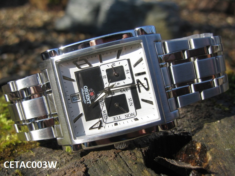

Здравствуйте уважаемые форумчане. Несколько лет владею данной моделью
ORIENT. Очень доволен часами, поэтому решил сделать для Вас маленький обзор.
И так представляю Вам - Часы Orient семейства CETAC
Квадратные мужские автоматические часы с различными функциями, датой, числом, суточником, литым браслетом, выпуклым стеклом.
Общие функции
Модели CETAC001B, CETAC001W, CETAC002B,CETAC002W, CETAC003W выполнены в квадратном дизайне и имеют несколько циферблатов с различными функциями. Часы имеют три центральных стрелки и два дополнительных циферблата для дублирования часовой стрелки в 24-м формате и аналоговый указатель дня недели. Так же присутствует число месяца в отдельном окне. Литой браслет, кнопочный замок, минеральное стекло. Автоматический механизм без ручного завода. Модель комплектуется черной подарочной коробкой.
Модели 001 имеют желтое покрытие из нитрида титана, а модели 002 и 003 выполнены в чистом металле без покрытия. Модели на ремне 004,005,006 также без покрытия, а модели 007 и 008 имеют утолщенное покрытие из розового золота.
Материал изготовления корпуса и браслета – нержавеющая сталь 316L.
Модели CETAC004B, CETAC005W, CETAC006B, CETAC007B, CETAC008W в этом обзоре не рассматриваются.
Корпус, стекло, головка, крышка.
Квадратный, слегка изогнутый корпус, шириной примерно 35, высотой 43, и толщиной 12 мм. Сверху матовый, по бокам корпус имеет зеркальную полировку. Стекло закаленное минеральное, изогнутое по форме корпуса. Заявленная водозащита 50 метров, что в целом соответствует конструкции корпуса (головка без резьбы и крышка-хлопушка). Заводная головка имеет лазерную гравировку в виде традиционного логотипа со львами. Головка имеет два положения, в первом меняется число месяца, во втором регулируются все остальные функции. Задняя крышка полированная, сложной формы, захлопывающаяся. На крышке, кроме лазерной гравировке в виде логотипа и слов ORIENT Automatic, имеются надписи WATER RESISTANT 50M, ALL STAINLESS STEEL, KV ETAC-C0 CS, ORIENT WATCH Co., LTD. Также имеется дата изготовления (по новому стандарту применяется два знака, по одному на год и месяц). Сверху крышки имеется прозрачная пленка, а сверху пленки голограмма с логотипом и артикулом.
Циферблат, стрелки.
В зависимости от номера модели, имеются различные исполнения циферблата и стрелок. Например, у модели 002,003 индексы имеют стальную зеркальную полировку, а у моделей 001 исполнения индексы имеют желтую зеркальную полировку. Также отличаются и стрелки. К примеру, у желтой модели 001 с белым циферблатом и у стальной модели 002 с белым циферблатом стрелки имеют покрытие в виде переливающейся синевы, а у моделей 002 и 003 стрелки имеют полированное стальное исполнение. У модели 001 с черным циферблатом стрелки полированные желтые. Люминесцентный состав имеется только на центральной часовой и минутной стрелках. Индексы и маленькие стрелки без люминесцентного покрытия. Циферблат вообще лишен цифр и имеет только крупные полированные индексы для часов и мелкие напечатанные индексы для минут и секунд. По периметру циферблат матовый, а в центре имеется квадрат, отделанный зернением, в котором расположены два циферблата с суточным ходом и днем недели, отделанные полированной рамкой стального или желтого цвета. Слева расположен суточник, с цифрами 6,12,18,24 и мелкими индексами, а справа аналоговый указатель дня недели с сокращенным наименованием дней недели по периметру.
Под ними имеется серебристый или желтый логотип с обязательной красной буквой О, черная, серебристая, коричневая или белая надпись ORIENT Automatic. На цифре 6 циферблата находится окно числа месяца, окантованное стальной или желтой полированной рамкой. Число выполнено черным шрифтом на белом фоне у всех моделей. Всего имеется 31 число, и в силу конструктивных особенностей в коротких месяцах требуется ручная коррекция показания календаря.
Браслет, замок.

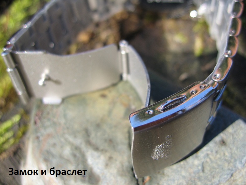

К корпусу стандартными подпружиненными втулками крепится литой браслет длиной примерно 170 мм. и шириной 22 мм. Браслет имеет 16 полированных по краям звеньев, из которых 8 являются регулировочными, и имеют соответствующую метку изнутри в виде стрелки. Браслет имеет дизайн из трех матовых и четырех полированных полос. Изнутри браслет матовый. Матовый двухкнопочный замок, достаточно удобный, с двумя предохранительными скобами, которые помогают удержать часы на руке после расстегивания браслета. Легко захлопывается и расстегивается после несильного нажатия на кнопки. На замке имеется выдавленный логотип, и слово ORIENT, выдавленное канатом. Скобы матовые с надписью STAILESS STEEL.
Механизм.
Механический двухсторонний автомат без ручного завода. Механизм произведен в Японии. Базовый многоосевой калибр семейства 46, (ET) 46B40, разработан компанией в 1993 году. 21 рубиновый камень, период колебаний 21600/час, 24-х часовая стрелка, день недели, дата, центральные часовая, минутная и секундная стрелки. Ударостойкие подшипники для защиты балансира с волосковой пружинкой от ударов. Противоударная система «диашок». Запас хода 42 часа при полном заряде. Для полного завода понадобится примерно 800 оборотов в виндере либо 8 часов активного ношения часов на руке . Базовая точность механизма ~+25-15сек./сутки, но можно подстроить точнее, до +-10 сек. Точность зависит от температуры окружающей среды и положения корпуса в пространстве.
В этом калибре смена даты происходит не мгновенно, а за определенный период. Поэтому не рекомендуется корректировать дату в промежутках с 21:00 до 02:00, поскольку в это время происходит смена даты. При установке даты в этот промежуток времени она может не смениться вовремя, либо может возникнуть сбой в работе часов. При установке даты обязательно переведите часовую и минутную стрелку на другой промежуток времени. Если в месяце 30 дней или меньше, необходимо будет скорректировать дату.
Хотя этот механизм, как и почти все калибры семейства 46, не имеет общепринятого устройства остановки секундной стрелки (когда стрелка останавливается после вытягивания головки), все равно этот механизм можно легко остановить. Для этого нужно выдвинуть головку на две позиции, затем дождаться, когда секундная стрелка достигнет цифры 12, и легонько провернуть и удерживать заводную головку против часовой стрелки. Механизм остановится. Затем, по сигналу точного времени, легким толчком запустить механизм, и утопить головку до конца.
Благодарю Вас за просмотр!

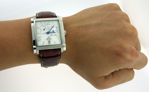

Orient CETAC005W – Orient Galant Достойна вашего внимания.
Модель Orient CETAC005W – Orient Galant представляет собой продуманное сочетание классических
и современных элементов дизайна. Квадратный циферблат белого цвета прекрасно выглядит в сочетании
с полированным корпусом из нержавеющей стали.
Коричневый ремешок из натуральной кожи приятно обхватывает
руку и надежно фиксирует часы на вашем запястье.
Браслет Orient CETAC005W застегивается на красивую развертывающуюся пряжку с выбитым логотипом
и названием фирмы изготовителя. На белоснежном циферблате часов есть три дополнительных квадратных
окошка: в самом маленьком из них видно сегодняшнее число, другое подскажет день недели, а третье
является индикатором запаса хода часов, который рассчитан на 40 часов. Все эти функции удобны и
необходимы любому деловому человеку.
Эта модель Orient CETAC005W просто создана для комфортного ежедневного использования.
Имея на руке такие часы, вы можете одеть любой костюм и выглядеть респектабельно и стильно.
А если после работы вам выпадет возможность продолжить вечер в неформальной обстановке,
ваш CETAC005W – Orient Galant предстанет совсем с другой стороны благодаря ярким синим стрелкам,
делающим эту модель более динамичной и современной.
И не стоит забывать, что часы водонепроницаемые, то есть вы смело можете расслабиться после работы
в сауне или поплавать в бассейне (встречаются негативные отзывы, лучше не пробовать, не тиссо 200м.)

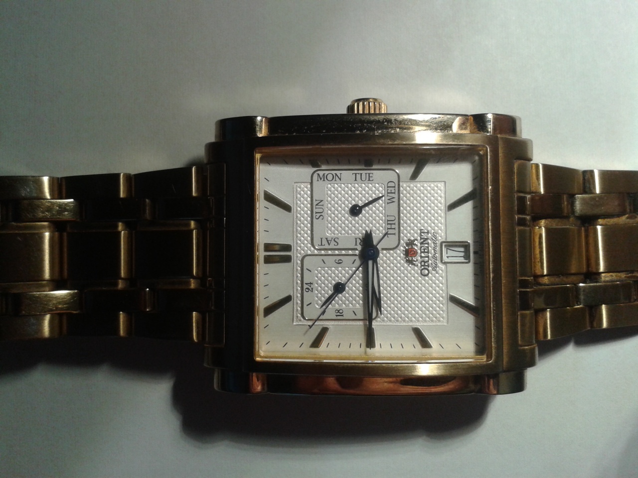

Сегодня получил в наследие от моего дядя, недавно скончавшийся, такие часы - Orient. На крышке написано KL ETAC-A0 CS. Часы почти новые, очень хорошо сохранены. Мой дядя вероятно купил их когда работал в Кувейте в 90-тих годах прошлого века. Не успел наыти год производства этой модели и какая именно моя модель - 001,002 или другая. Думаю что 001 посколько имеет желтое покрытие. Спасибо за информации, которой здесь нашел!!! Моя рука тонкая, браслет для меня болшой, думаю 2 звенка лишние, отдам в мастерскую починят.

Нашел где модель обозначена - внизу, где 6 и дата есть надпись JAPAN TH ETAC 010
