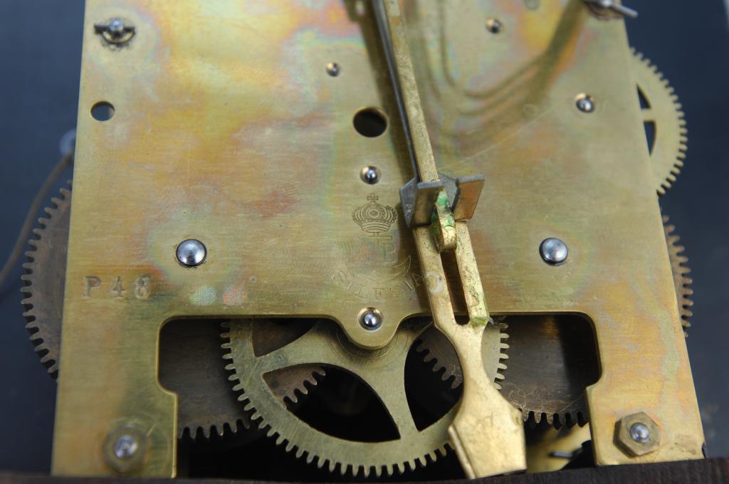

Подскажите дату производства часов. Спасибо.
1992г.
черная паста в районе цапфы недельного колеса боя и некоторых других цапф скорее всего говорит о том, что цапфа сильно изношена (покрытие стерлось и пошел износ мягкой стали)
Коэффициент трения «мягкая сталь-латунь», «твердая сталь-латунь», «никель-латунь» при наличии смазки – приблизительно равны.
чем тверже сталь - тем дольше служит цапфа, особенно на нижних осях механизма с большими нагрузками
а условия смазки в механизмах интерьерных часов редко когда бывают идеальными
"почти рабочая цапфа" - это значит что процесс отслоения покрытия уже пошел, а мягкая сталь под ним изнашивается за год-полтора, образуется "шейка" на цапфе
