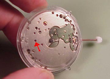

Подскажите что за механизм? это ЕТА 6497 с секундной на 9 часов?

секундное колесо тут.
