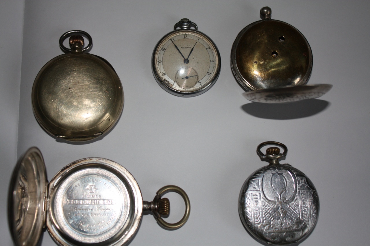

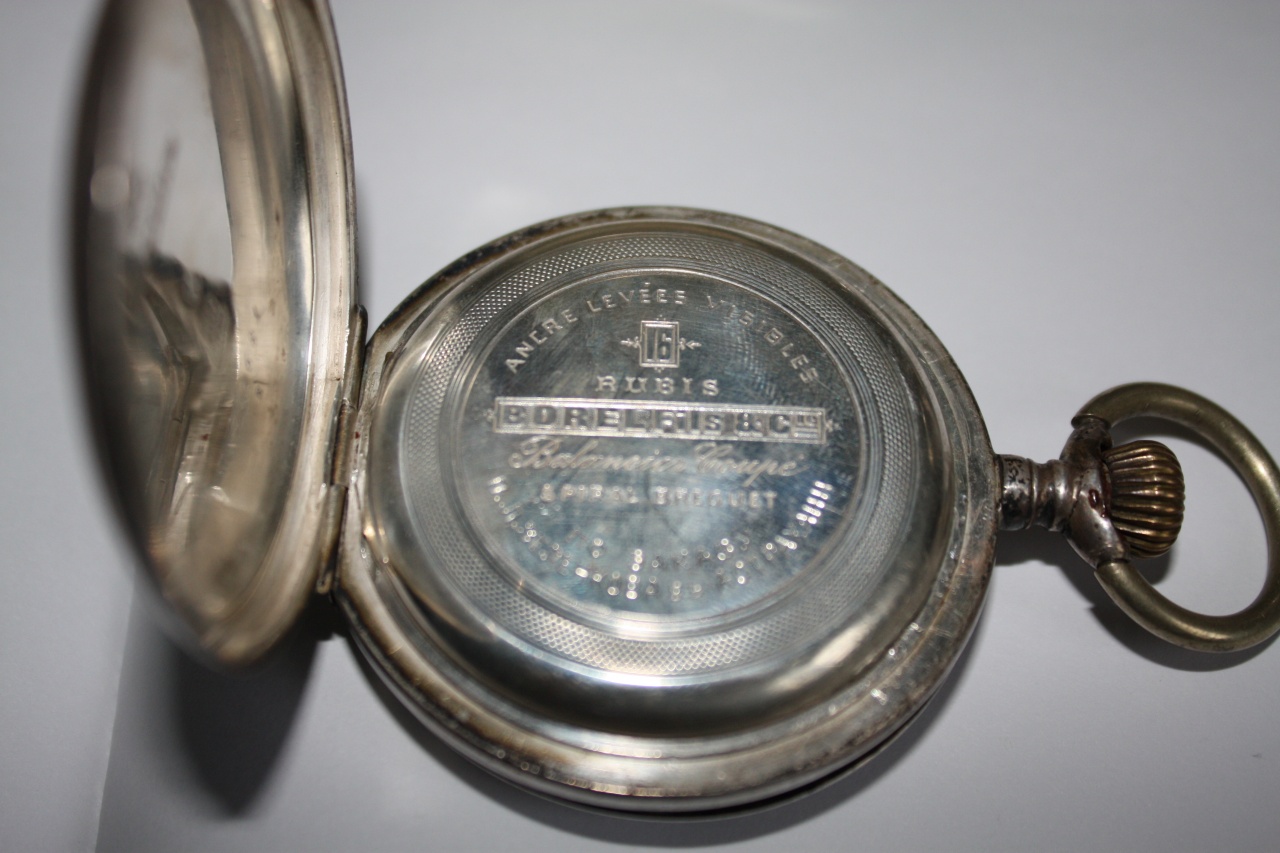

Уважаемые форумчане, добрый день, мне принесли сегодня на анализ эти часы, просьба рассказать, подсказать и определить по стоимости, все часы не на ходу, по крайней мере на первый взгляд! Стоит-ли заморачиваться людям с восстановлением и если кому нужны-предлагайте! Где он их взял не колется, но намекнул, что купил за символическую сумму! Верхнюю-среднюю Молнию так открыть и не смог - она какая-то неоткрывающаяся, вся как запаяна, даже щелей нет! Просьба не забрасывать помидорами - если бы я их купил себе-так-бы и сказал!

Борель нормальный, правые нижние - цилиндр, сверху кроме Молнии - две котлеты.

А сориентируйте по ценам пожалуйста... Человек их продает, может оптом, я мож тоже одни заберу, пока не знаю насчет заморочек, но часики интересные....

Борель, если серебро ~200$, остальные по лому или по десятке за машину,в одной из котлет вроде неплохой ЧК, может пригодится, особенно если ось не бита. "Мозера" надо смотреть, вдруг там что интересное найдется.

Ну тогда,если кому будет интересно пишите,часы он увез,но в принципе могу позвонить-привезет-сфотографирую более подробно,они в не очень хорошем состоянии,заморачиваться с ремонтом он не будет....Я-бы себе Молнию забрал или те,на цилиндровом спуске,название плохо читается!Они тоже серебро!

А с цилиндром-то справитесь?

А в чем сложность?

В самом цилиндровом регуляторе. Поздние цилиндры не рубиновые, а стальные. Даже если он не поврежден, то износ цилиндровой пары очень большой. Типовых запчастей уже давно нет, а вручную делать цилиндр и выводить профиль зуба - очень муторная работа, да и приемлемой точности добиться сложно. Литой безвинтовой баланс тоже задачу не упрощает.
