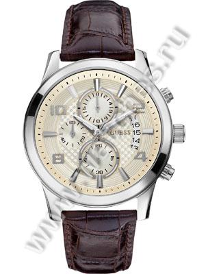

Добрый день!купил себе красивые часы Guess. не проработали они и недели а я уже заметил неисправность...дело в том,что стрелки на верхнем и нижнем циферблате хронографа стали жить своей жизнью и смещаться на цифры 1 и 2. Включил хронограф, выключил, сбросил. В итоге стрелки вернулись не на 0 а в то же положение на цифры 1 и 2. Сначала мы в магазине их откалибровали (вытащили колесико и кнопками хронографа вернули стрелки в нормальное положение на 0), но спустя день стрелки опять вернулись в положение 1 и2. отнес к мастеру, поменял он батарейку, но проблема сохранилась. Отнес часы в магазин, попросил замену. Вчера заменили на аналогичные новые. одел я их на руку...походил 4 часа, и стрелка нижнего циферблата опять сместилась на цифру 1.
Видно дефект распроняется на всю модель данных часов и проявляется только при носке, потому что на витрине они идут норм и не смещаются.
Подскажите что мне делать?? хронографом я не пользуюсь,поэтому эти движения мне не так принципиальны. но все таки это же НОВЫЕ часы...хочется чтобы все работало идеально. Требовать возврата или замены на часы другой марки? или не обращать внимания на эти непонятные движения стрелок? не скажется ли этот брак на работу часов в будущем в целом?

Гм.
Во-первых (и главных), что хотеть от китайского механизма.
Первые самостоятельно купленные мной часы были именно Гесс, порядка 10 лет назад, когда они только начали завозиьтся в Россию
Так вот после полугода-года с циферблата посыпались метки, цифры - тупо начали отклеиваться. Китай он и есть китай, пусть даже с громким шильдиком.
ИМХО - китайские хронографы вообще брать не стоит, ибо механизм куда более сложный, нежели обычный трехстрелочник. И вероятность, что что-то сбойнет - намного выше.
По теме: вы можете до посинения менять одни часы на другие в пределах одной модели (только серийники записывайте, а то они Вас в пределах двух часов "гонять" будут одни отдали - получили вторые, вторые отдали - получили первые ), пока не наткнетесь на боле-мене отстроенный экземпляр.
Но я полагаю, "осадочек неприятный остался", поэтому можно посмотреть альтернативу Гессу, благо тысячи их.
И хронографа лучше избежать, если не хочется огорчений впоследствии.
Кстати. Гесс не такие дешевые для фэшна, если мне не изменяет память. Тот же ориент или касио, или ситизен будут намного качественней в той же ценовой категории, при этом выглядеть будут не хуже

в том то и дело, что это мои первые нормальные часы, стоят они 8 000 может для кого то и немного, но для меня эта сумма довольно нормальная. и хотелось бы качественных часов. значит иду возвращаю, и ищу что то из Casio, Citizen без хронографа да? а что насчет фирмы Romanson?

Романсон - точно такая же Азия. Механизмы будут плюс-минус одинаковые, из соседних городов с тем, который поставляет для Гесса А может, и из одного.
Посмотрите ветку "Японские часы", сделайте тему в ветке "Выбор часов", обозначив цель, бюджет, входные ограничения (под что носить, социальный статус, сколько лет и т.п.). Вам за два дня намечут столько вариантов качественной Японии, что хватит не только на первые часы, но и на вторые и третьи.
По вопросу - как раз японские часы (Сейко, Касио, Ситизен) можно смело брать с хронографом, т.к. у них механизмы не ровня китайским.

Сообщение от Fagot15 Посмотреть сообщение
C какого перепугу там китайский механизм? В этой модели Guess стоит вполне себе японский SII VD57B. В кварцевых Романсонах тоже нет именно китайских механизмов (не считаете ли вы таковыми японцев типа Miyota или же swiss parts мехи ETA и Ronda? ).
Все это выглядит достаточно странно на фоне дальнейших рассуждений о японских часах (которые собираются во все том же Китае).

Но это в РФ сей Guess U0076G1/W0076G2 стоит 8000, а так ему цена сто баксов максимум (при MSRP $125):
http://www.amazon.com/dp/B007LQDHWO
http://www.ebay.com/itm/200899232017

Lucian, что скажите про эти часы? Вроде там мийотовский механизм стоит, но они же кварц.

Сообщение от Advokatvlad Посмотреть сообщение
Если по дизайну, так весьма китчево и аляповато, как мне кажется. А механизм - кварц, конечно же... но только не Miyota, а Seiko Epson VX3S. На сайтах продавцов зачастую указана какая-то левая информация, а у Miyota никогда не было механизмов с подобным расположением указателей.

Сообщение от Lucian Посмотреть сообщение
Как вы узнали какой там механизм стоит? Вообще, по мне так кварц - это не часы совсем, просто такие заказал на подарок и стало интересно, что там за механизм и насколько он надёжен.
PS: что за шкала внизу?
