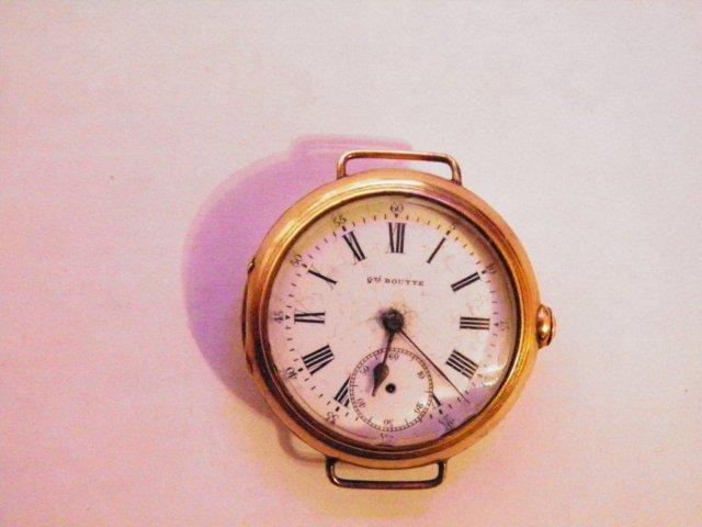

Добрый день, Аксакалы
Нужна помощь с часами Qti Boutte.
Имеются вот такие часы диаметром приблизительно 40 мм.
Хочу отреставрирывать для себя, расскажите чего за часы такие, сколько стоят в том виде в котором сейчас, к кому обратится по вопросу приведения их в порядок и есть ли смысл всем этим заниматься?

корпус золотой вроде. клеймо стоит.
механизм не плохой.
сейчас цена - по лому золота.
если нравится носить золотые часы - есть смысл ремонтироваь.

По корпусу все ясно. Что значит механизм неплохой? Он стоит того чтобы восстанавливать часы? извините за качество вопросов, я в этом деле чайник

Механизм ремонтопригодный, анкерный. Часы - переделка в наручные из дамского корсетника. В рабочем состоянии могут быть оценены: золото по лому + 15-20%. Сейчас - просто по лому.

Дамские корсетники без крышек прикрывающих циферблат выпускались?
На кольце к которому крепятся дужки ремешка нет никаких видимых других мест креплений, да и крепление для ремешка не производит впечатления доделки или переделки.
А что собой представляет сама марка часов и когда приблизительно были выпущены мои часы? Анкерный механизм плохо котируется? неточный или просто устаревший?

1. У них стекло поставлено в пропиленную переднюю крышку.
2. Анкерный - это хорошо. Корсетники чаще встречаются с цилиндровым спуском. 90% современной наручной механики на таком швейцарском анкерном спуске как у Ваших.
3. Судя по завышенному числу камней и другим косвенным признакам я склонен к промежутку 1890-1910. По Вашим фото не за что зацепиться, чтобы предположить производителя. Qualite Boutte - обозначение сортности, применявшееся у разных фирм. Наибольшая вероятность: Mitad-VHL, они чаще всего встречаются на русском рынке, а корпуса так в наручку перепиливали только в СССР.

Если стекло вставлено в переднюю крышку знач она (крышка-стекло) должна откидыватся, подскажете как?
Значит механизм хороший (точный) и востанавливать есть смысл, правильный вывод я делаю?
Куда влезть чтобы попытаться определить производителя, может быть Вы подскажете где, в данных часах может быть клеймо?

Язычок замка всегда напротив шеи. Можно попробовать чем-нибудь его нажать через шею или чем-нибудь тонким сквозь щель между корпусным кольцом и крышкой, но мы не знаем заклинивали его при переделке или нет. Второй вариант: ось петли крышки может выниматься снаружи.
Клейма если только под циферблатом, но такие стали массово ставить годов с 20х, так что не факт. Могут быть на внутренних сторонах крышек, чаще только на лицевой (на пыльнике и задней только пробирные). Почти не встречаются возле баланса.
P.S. Насчет восстановления - это еще вопрос. Там проблем может оказаться выше крыши. Надо делать вал с головкой, проверять все камни-цапфы-колеса, циферблат может оказаться не просто грязным, а убитым.

Открывать лицевую крышку не решился, открыл заднюю на механизме между большой шестерней и ободом треугольник внутри XIX основание треугольника буквы SIEGLE между цифрами и буквами еще что-то, совсем мелко, не рассмотреть. Клеймо или нет?

Клеймо. Но то-ли я такого не знаю, то-ли не могу понять из описания.
Ой, дошло. Спать пора XIX SIECLE или XIX SIECLE - это клеймо Dreyfus Frere & Cie из Биля. Как здесь: http://yurikim.ru/ts/drey-06.jpg
