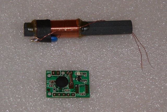

Сообщение от dmitr novichkov49 Посмотреть сообщение
Форрумчане, нужна помощь опытного спеца. Сегодня получил приблуду из Великобритании, она состоит из 2-х частей: 1) графитовый стержень на него намотана проволка, выведены два свободных конца. 2) маленькая квадратная микросхема. Вопрос: я понял, что эти свободные концы необходимо припаять непосредственно к этой микросхеме, только вот куда? в какое место?
Вот такая приблуда пришла:Вложение 341657
присоеденюсь к вопросу

Вы зря смеетесь, не знать что такое электромагнитная индукция - позор.
Катушка мелкая в часах взаимодействует с большой катушкой без каких либо подключений. Слышали слово "трансформатор"? 2 паралельных обмотки.
В данном случае большая обмотка является еще и антеной, которая гораздо больше по площади чем часовая и более чувствительная к сигналу. Расположив часы поверх этой обмотки, получаем трансформатор (чем меньше будет зазор между катушками, тем лучше передача).
Советую почитать что такое детекторный приемник и как работает трансформатор. Большая часть вопросов отпадет
