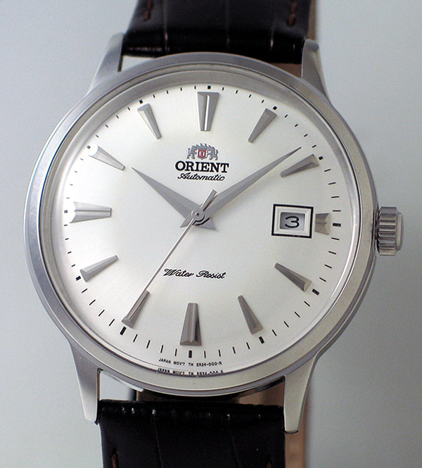

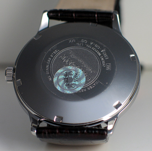

Вот что на моих написано на задней крышке: WL ER24-CO-A CS MX. На бирке FER24005W0.
Если расшифровывать надпись на бирке, то вот http://www.orient.ru/word/?tag=%D0%B...B7%D0%BC%D1%8B. Здесь год не определишь. А если смотреть надпись на часах, то информации тоже нигде не нашел.
Должны быть производства 2012 года. В магазине куплены в апреле 2012 г. Я так понимаю, что мои производства 2011 года - буква M.
Часы вот, купил ради интереса, уж очень они мне понравились.
ID:	320201   Нажмите на изображение для увеличения
