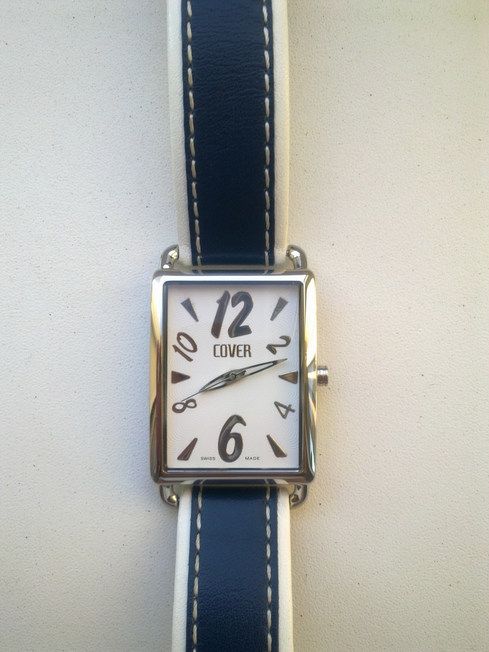

Сразу скажу, что я не специалист по ремонту часов, обычный человек с нормальными руками. Купил дочери часы COVER, через неделю она их уронила и высыпались цифры и метки, при этом слетела задняя крышка. Что могла собрала в пакетик. А так как мы были в Питере и меня рядом не было, то что было в пакете, то и осталось. Приехали домой и отнес часы в СЕКУНДУ на Кутузовском. Срочно делать не стали, оставлять на неделю. Мне не хотелось, дочери ехать в Испанию, а другие одевать не хочет. Посоветовали обратиться в ТЦ ЕВРОПЕЙСКИЙ возле Киевского вокзала, на нулевом этаже есть ремонт часов. Поехал туда, мастер обещал за 20 мин все сделать. Заплатил я 1300руб и прождал 1,5 часа. И тут он говорит, что не хватает цифры "4" и одной метки на 11 часов. Сделать ничего не может. Приехал домой и взял лупу: ШОК! Цифры и метки приклеены криво, везде клей. Встала делема: выбросить, или самому сделать. Поехал на "чекизон"- птичку на кольцевой. Там все часы по 250руб. Выбрал супер хронограф с цифрами и метками. Все стрелки приклеены, кнопки литые, разбираются за секунду- ножом и все отлетает, нужен только циферблат. Разобрал COVER, видел(в детстве), что нужно нажать пимпочку, чтобы заводная головка отстегнулась. Лезвием снял метки и цифры, почистил зубочисткой от клея. И на супер момент гель иголкой приклеил все на место. Пришлось верхние метки поставить две, чтобы одинаково было, но там цифра 12 широкая и смотрится хорошо. Ремонт обошелся в 250р, а 1300р- выброшенные деньги. Хотел задать вопрос на форуме, но предвидел ответы: обратиться в мастерскую, но это я уже делал. И еще: я вставил ЗГ в разобранные часы и клеил, выставляя нужное время, а тот мастер делал "на глаз", поэтому стрелки не попадали на метки. На фото: оригинал, и то, что получилось. Жаль не сделал фото ремонта, думал, выбросить придется.

Классно получилось, руки у Вас из нужного места растут, только не понял Cover настоящий???

Да, именно за цифры 1300. И что развел- я бы так не сказал, это когда обманывают, а тут явный не профессионализм с его стороны и не умение чинить часы с моей(на тот момент). Можно было вернуться, поругаться и т. д. , но я плюнул на все это и думал поехать в ТОЧНЫЙ ХОД, или про них забыть и купить новые. А получилось, что сам сделал.
