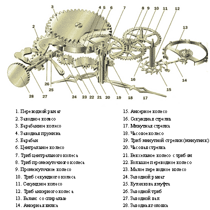

тему закрыли про SD, но аппелировать могу только к форуму пока...
Rattlesnake,
скорее, к вам просьба о помощи/подтверждении.
это схема "классического" механизма.
а в SD балансовое колесо не имеет спирали.
спираль (13) + анкерную вилку (14) + анкерное колесо (15), т.е. всю систему спуска, в SD заменяет магнит.
он то и является эквивалентом механизма спуска.
он же (магнит) благодаря контрольной микросхеме (посылающей на него - магнит - электроимпульсы) подтормаживает или ускоряет обороты балансового колеса.
ну и питание не от батарейки, а от превращения мех.энергии завода и работы ротора в электрическую.
Заранее спасибо.

Вложение 281159
Заранее спасибо.
Всё верно, спуска нет, есть только "балансовое колесо", которое и не балансовое вовсе, поэтому и пишу в кавычках просто нет чётко сформулированной понятийной базы со стороны производителя, поэтому я написал - "балансовое колесо" а по сути это ротор и статор одновременно, который совершает 8 оборотов и секундная стрелка совершает ход на одно деление.
За минуту колесо совершает 480 оборотов, но как я слышал, может раскрутиться и до 2500 без торможения, соответственно катушки создают тормозящее поле, а не раскручивающее, вероятно это как-то связано с тем, что статор ещё и энергию вырабатываю и это могут быть однонаправленные процессы...
