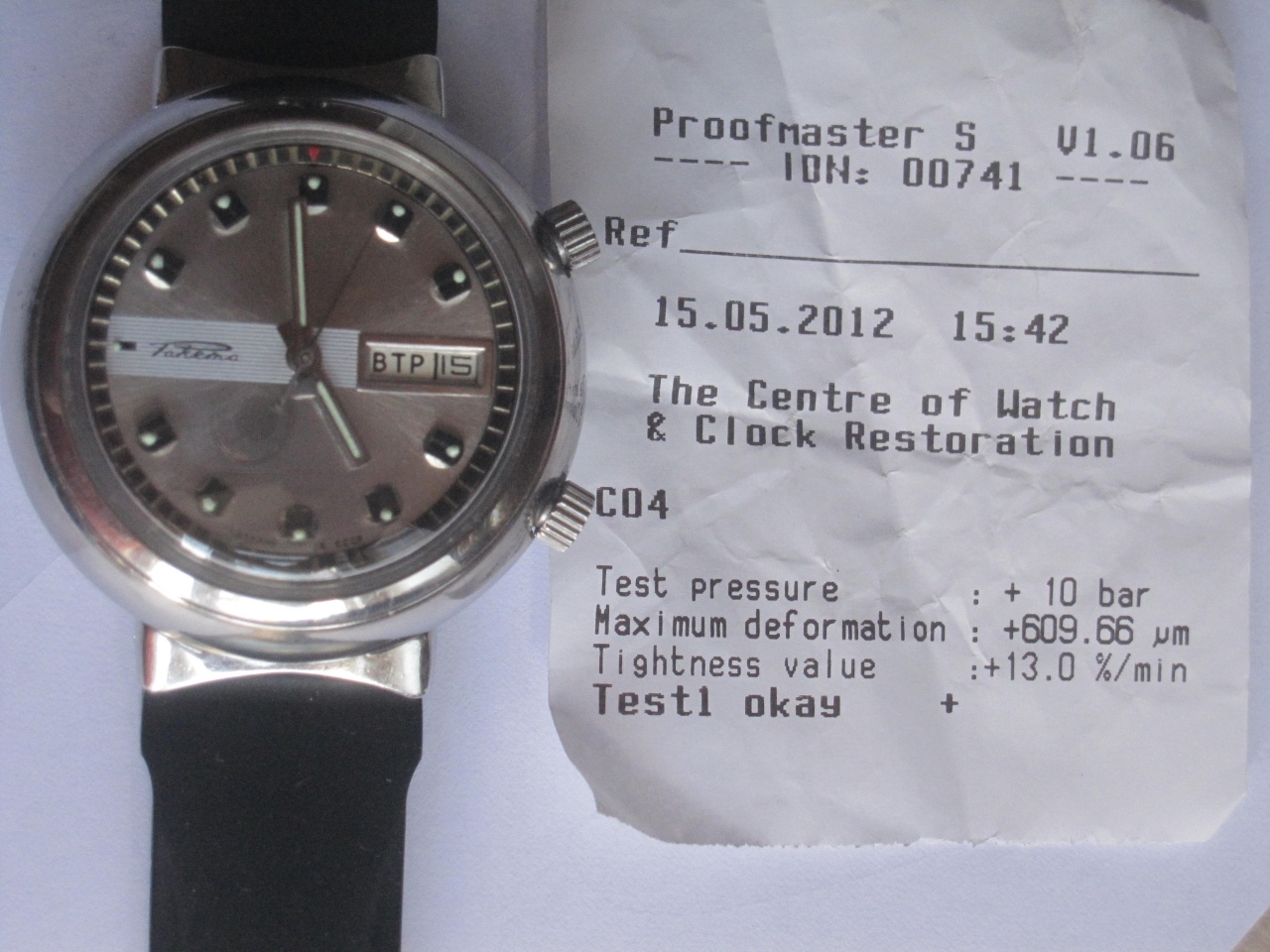

Благодарю за идею! По сальникам сейчас так: между крышкой и корпусом стоят прокладки от восток-амфибия(одна на другой) . Дело в том что сами по себе они шире чем нужно и в тоже время меньше по диаметру. При растяжении прокладки достигли нужного параметра. Правда через некоторое время они возвращаются в свой прежний размер. Поэтому не медля я закрываю крышку и затягиваю гайку, таким образом прижимная сила удерживает прокладки в нужном диаметре. А вот с головками так: в корпусе внутри футоров под зав. головки стоят резиновые сальники(как в ракете-амфибия). А на футорах головок тоже должны стоять сальники. Но никаких выточек под них нет. Пришлось одеть и опустить до донышка головки резиновые колечки(это такие сальники именно для головок) диаметр колечек таков что они не входят внутрь футора корпуса а просто прижимаются к нему. Судя по рассказу мастера с Ракеты так оно и было. Конструктивно герметизация головок копировала систему Ориента с головками без резьбы. Извиняюсь что без фото, уже всё закрутил а раскручивать не хочется.

ЗАВЕРШЕНИЕ РАБОТ.
Стекло родное достал (без трещин) и поменял. Пришлось полирнуть зубным порошком - этого оказалось вполне достаточно. Часы прошли с успехом проверку на герметичность "сухим" тестом - 10 атм. Хотел проверить 12-14 атм но аппарат может только 10. Результат- часам возвращена герметичность, теперь они являются часами с возможностью для подводного плавания-как это и было изначально заявлено в тех. характеристике.
