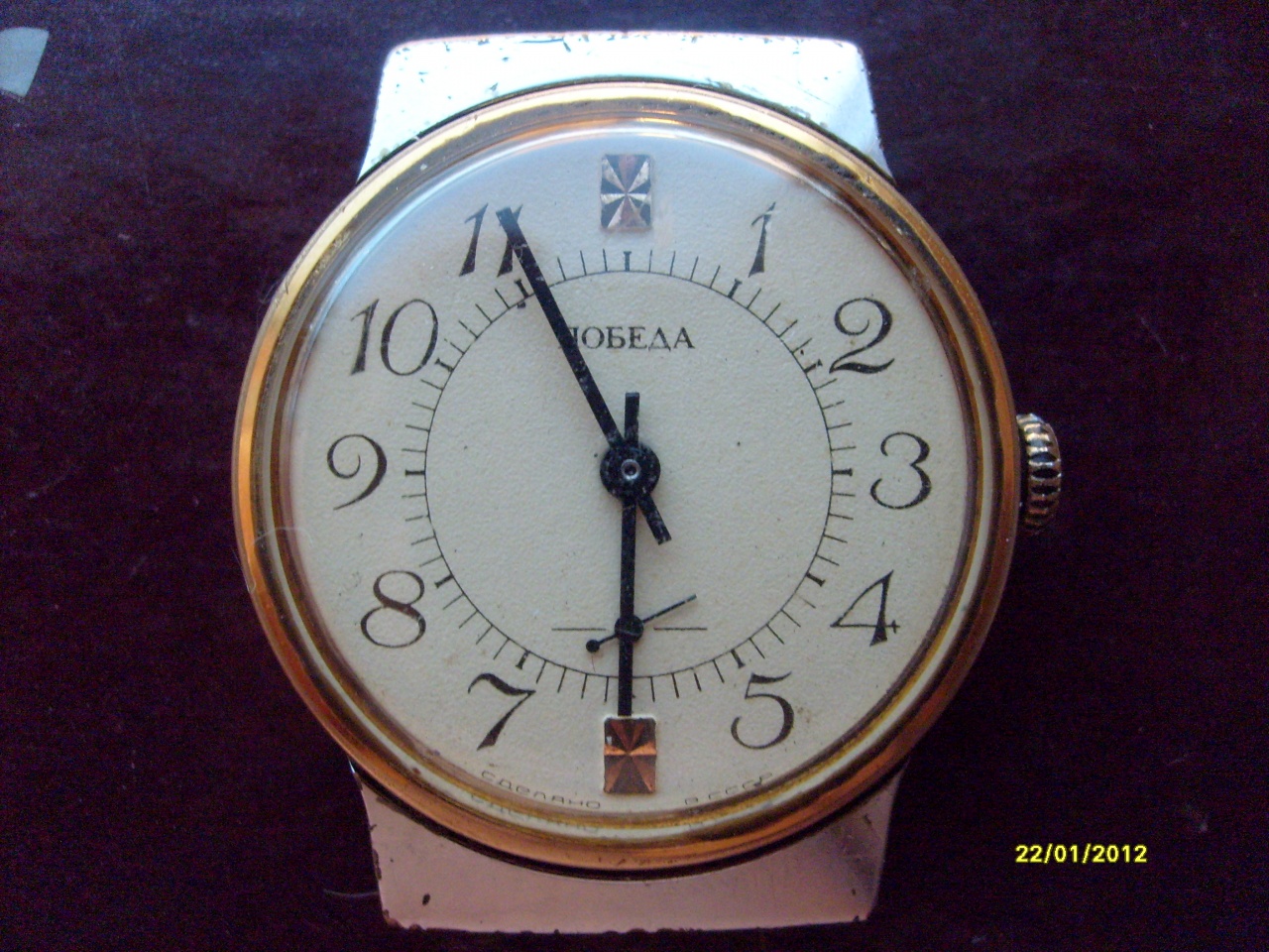

Сообщение от Tekki Посмотреть сообщение
что скажете про эти часы
Эт Зимовская Победа. Больше ничего не знаю

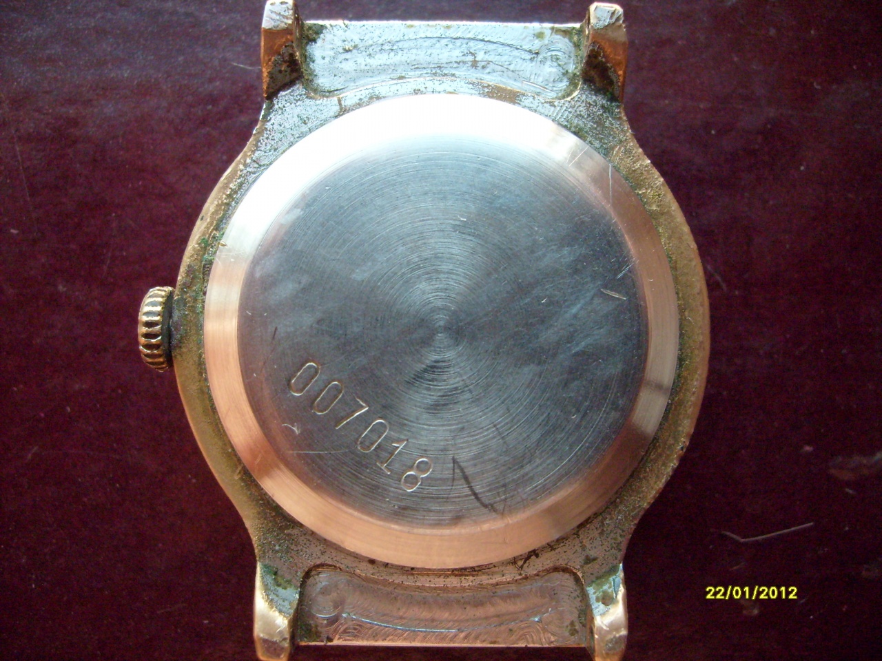

что скажете про эти часы, эксперты ? Вложение 206880
Вложение 206881
Наберите в Молотке "Винтажные часы СССР", и увидите море подобных часов заявленных как винтаж 90-х (думаю конца 90-х). Мне кажется их клепали из всего, что оставалось на складах или под рукой (не уверен). Пишу потому, что сам только начиная увлекаться, купил часы такого типа, а когда вскрыл обнаружил внутренности сильно старше и интереснее того что снаружи. Кстати где изначально стоял такой мех, кто скажет?, баланс еще винтовой, непротивоударный, вроде знак 2-го часового завода? Фото прилагаю.

Сообщение от Los1062 Посмотреть сообщение
Механизм вообще не от ПОБЕДЫ(17камней),прошли через мастерскую.
Видимо механизм с чего-то типа ФЕСТИВАЛЯ.
Вложение 206881
Заурядная Победа конца 80х начала 90х.Сохран для неё-не ахти.

ЗИМ в 80-90-е годы выпустил много часов под логотипом Победа. Назвать их котлетами нельзя, т.к. они все заводского производства и механизмом ЗИМ 2602. Можно спорить об их художественной ценности, но среди них встречались и интеллигентные, а не только кичи. Но это уже немного другое, настоящие Победы закончились в конце 50-х годов. Хотя механизм практически идентичен. Кстати у ЗИМа были интересные версии Победы с центральной секундной стрелкой на базе механизма 1 МЧЗ как в Москве, Спортивных, Столичных. Только без инкаблока и балас стоит штатный Победовский, а не 1 МЧЗ . И в этом уникальность данного механизма. Совершенно не совместим по деталям с машинкой 1 МЧЗ при внешней идентичности. Формально должен иметь индекс 2608.
Вложение 206881
ЗИМовская ПОБЕДА,времён конца СССР-начала ,,демократии".
Корпуса такие на зимовских ПОБЕДАХ были,хотя с таким цифером
видел только крабе и с прямыми ушками.
Вполне вероятно,что это всё же заводская комплектация-каких
только вариаций тогда не делали.
Вот две мои в крабе с таким цифером,одна-СДЕЛАНО В СССР,

Сообщение от dmvt1 Посмотреть сообщение
А может 2609?
  #1218
Старый 23.01.2012, 01:07
Аватар для Василий Акименко
Василий Акименко Василий Акименко вне форума
Регистрация: 16.01.2008
Адрес: Lugansk
Сообщений: 874
Сказал(а) спасибо: 252
Поблагодарили 634 раз(а) в 449 сообщениях
ЗИМ в 80-90-е годы выпустил много часов под логотипом Победа. Назвать их котлетами нельзя, т.к. они все заводского производства и механизмом ЗИМ 2602. ....настоящие Победы закончились в конце 50-х годов. Хотя механизм практически идентичен. Кстати у ЗИМа были интересные версии Победы с центральной секундной стрелкой на базе механизма 1 МЧЗ как в Москве, Спортивных, Столичных. Только без инкаблока и балас стоит штатный Победовский, а не 1 МЧЗ . И в этом уникальность данного механизма. Совершенно не совместим по деталям с машинкой 1 МЧЗ при внешней идентичности.
Да! С такими заявлениями всю данную тему можно переписывать заново
Напомню лично Вам:
1. Котлета - это когда на зимовской "Победе" с центральной секундой (предъявленное Вами фото) стоит поздний мост баланса плюс безвинтовой баланс.
2. Вспомните правильный калибр "Победы" 1МЧЗ с центральной секундой. Там всего 15 камней и не более. Все "Победы" с центральной секундой 1МЧЗ с механизмами превышающими 15 камней - "котлеты".
А что такое штатный "победовский баланс" на механизмах ЗИМ?
И когда на механизмах ЗИМ стоял баланс 1МЧЗ?
