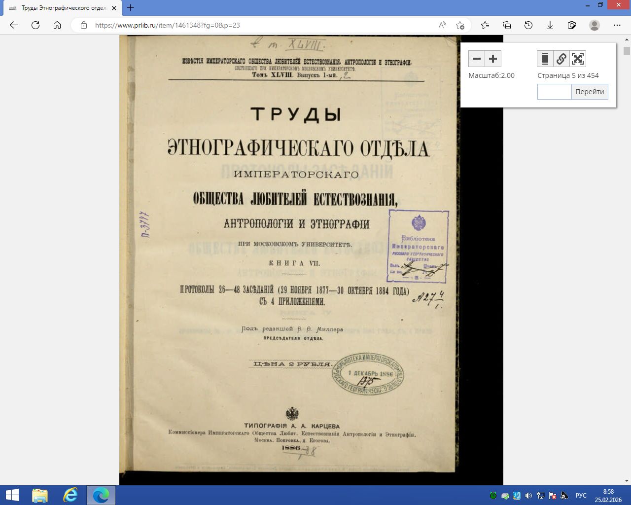

Солнечные часы крестьянские пастушьи, возможно XIX в.
Источник Труды Этнографического отдела. Известия Императорского общества любителей естествознания, антропологии и этнографии, состоящего ... стр. 14-15 по книге или смотри вложения:
"6 февраля 1879 год ... Представлены были карманные пастушьи солнечные часы, присланные из Ярославской губернии д. чл. Е.И. Якушкиным. Они сделаны из дерева и имеют такой вид представляемый в настоящую их величину: ..." Дальше описание часов читайте по ссылке или во вложении.
