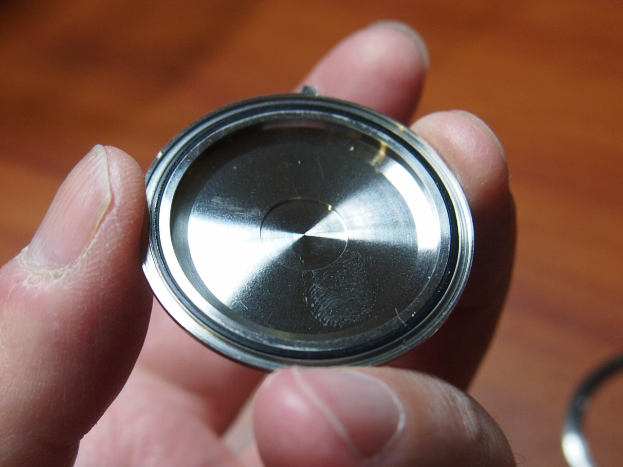

Задняя крышка. Палец не мой

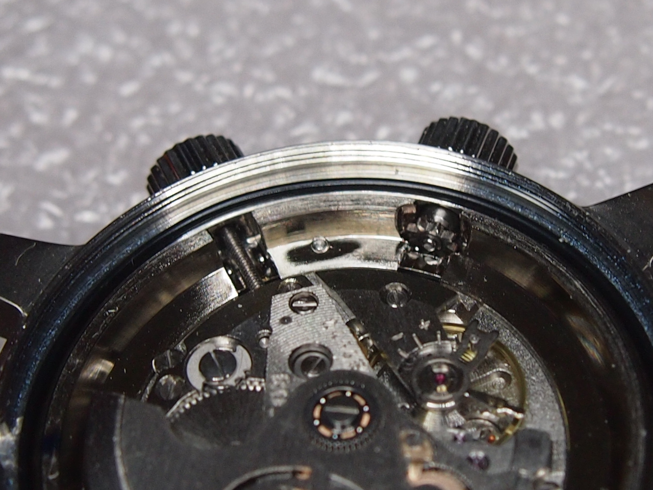

Зубчатое колесо безеля. Слева под осью ЗГ видны зубья безеля. Или не видны

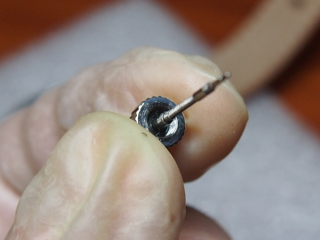

ЗГ изнутри.

Когда открутил крышку, безель стал вращаться свободно. Прижал крышку рукой - тормозит.
Судя по всему, внешнее уплотнительное кольцо обеспечивает герметичность, а внутреннее прижимает проставочное кольцо, чтобы механизм не болтался и, возможно, работает как пружина для трещотки безеля. Может, конечно, там есть и нормальная пружина, но я глубже не полез, так что ничего по этому поводу сказать не могу. Видимо, внешнее кольцо было не на месте и где-то зажимало механизм безеля. На всякий случай смазал зубчатое колесо вазелином, стёр отпечаток пальца с крышки, собрал всё взад и проблема кончилась.

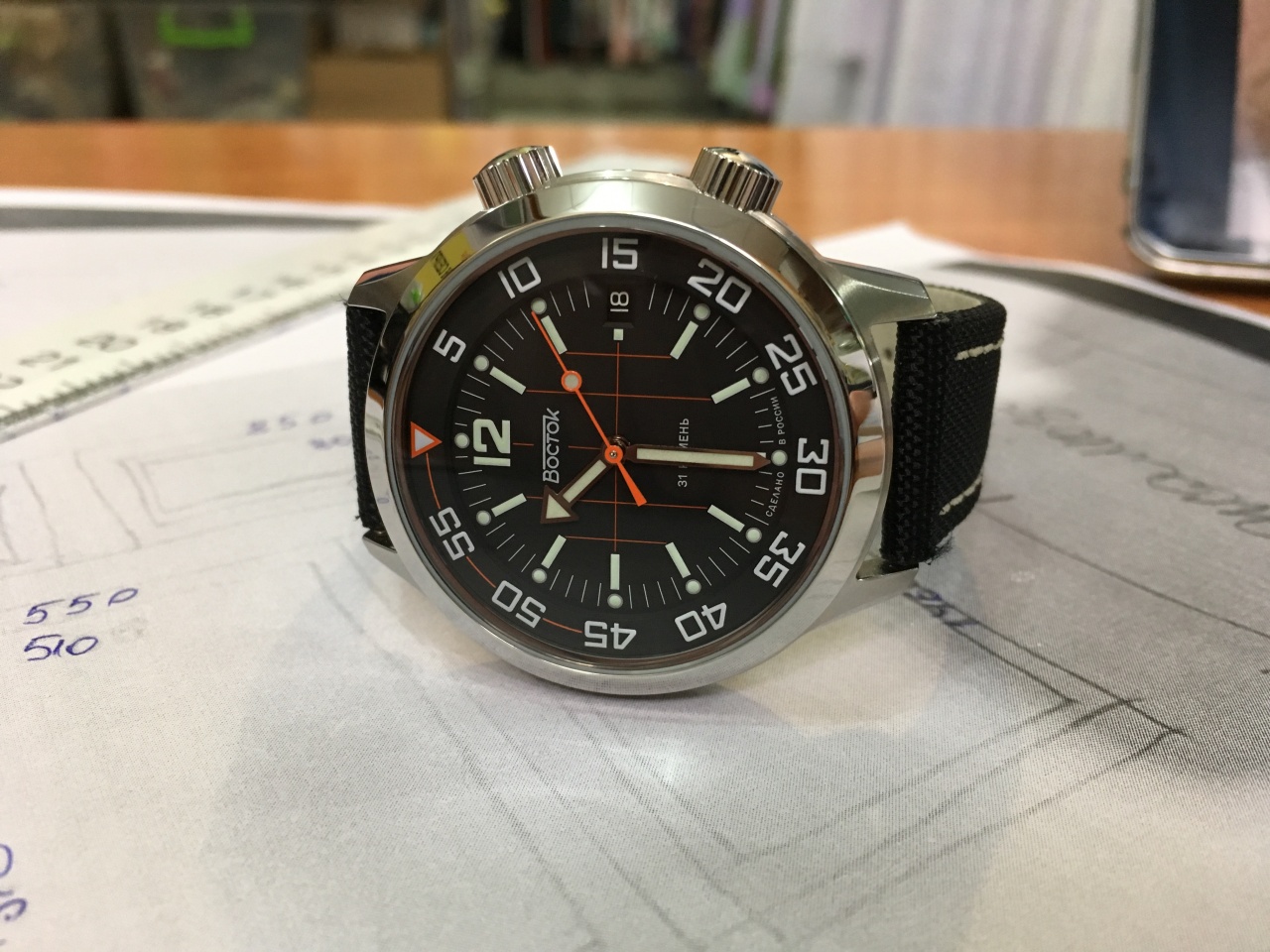

Классные часы получились. По большому счету, могу придраться только к ремешку. Качество еще прошло бы, но недостаточная ширина его расстраивает меня очень сильно. Пошел подбирать Hirsch, имхо часы его достойны. Точность пока около +10 сек/сут, кстати. И люм радует
