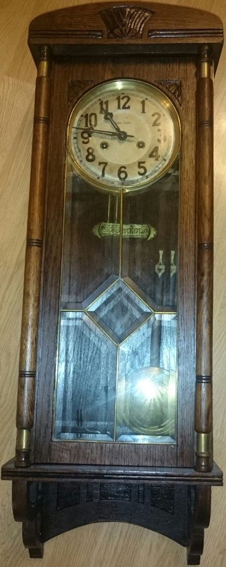

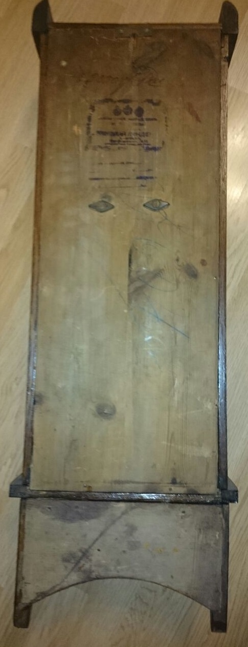

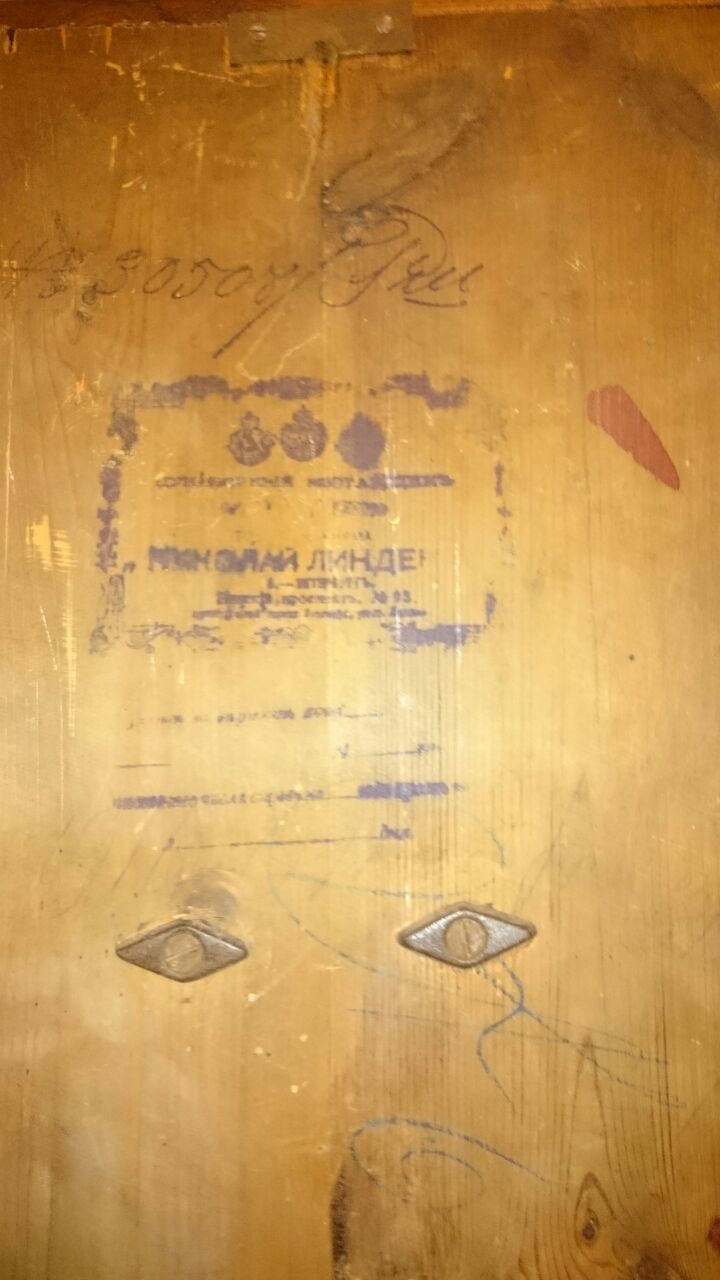

Всем здравствуйте.
Помогите пожалуйста датировать еще одни GB.

Если верить надписям на задней стенке корпуса, то часы проданы в мае 1908 года. Вроде и Silesia GB начал производить незадолго до этой даты.
Симпатичные часы с длинным маятником (моя слабость)!

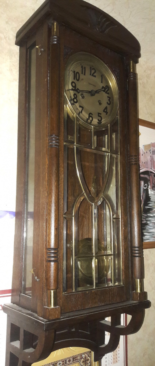

Добрый вечер, вот примерно такие-же, после реставрации, только с другим стеклом, Силезия. Но , к сожалению, у меня P42. Хотя, я смотрю, у вас тоже маятник не длинный при P48?

Татьяна, спасибо Вам большое, как я не заметил, хотя и занимался этими часами
Я видимо ошибочно предполагал, что данный тип механизма стали выпускать в 20-е годы.
Slon_ik, не ожидал увидеть идентичные часы.
Между Р42 и Р48 разница в длине не велика.

Всегда радостно осознавать, что не одиноки мы на этой планете
Я тоже думал, что 20 -е. Спасибо и вам и Татьяне, за уточнение возраста.
Вот нам для компании с нашего форума еще почти такие, только резонатор гонга другой (http://forum.watch.ru/showthread.php?t=45295 )
Здравствуйте, подскажите какие трибы на Вашем механизме?

Трибы цевочные, мех обычный P42 Silesia (но учитывая длину короткого маятника и относительно длинный корпус, не исключено, что стояла когда-то другая Силезия

В моих механизм P42 Silesia и он с фрезерованными трибами, поэтому и задал вопрос.
