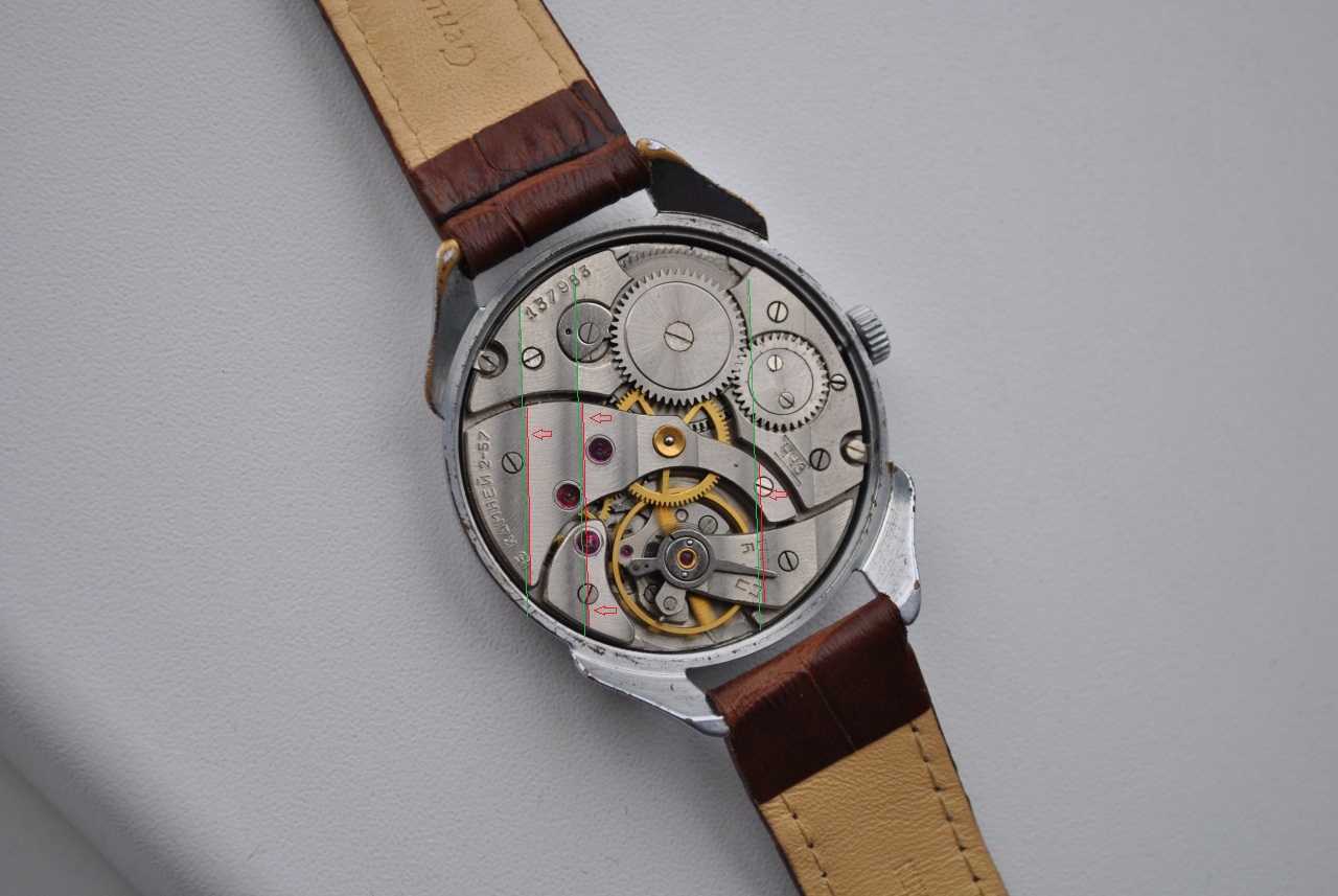

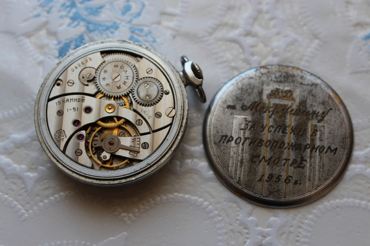

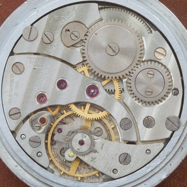

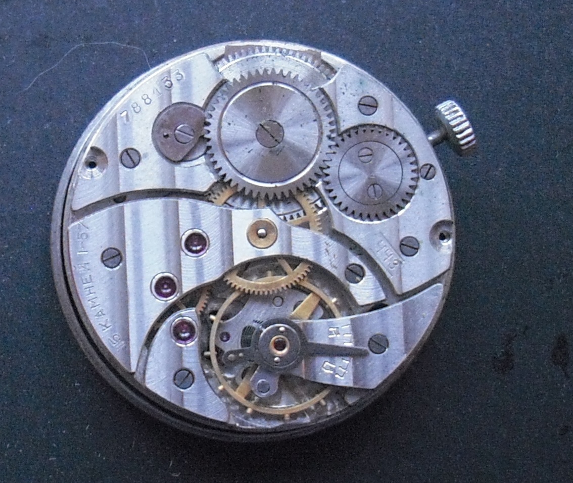

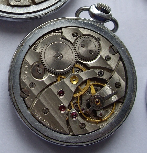

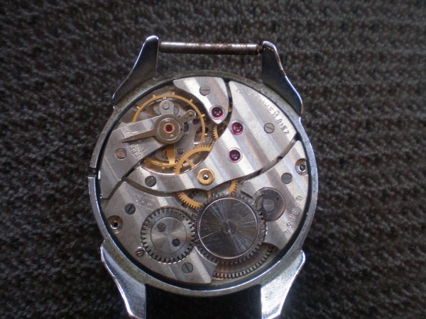

Похоже здесь тоже механизмы из 3х собраны?
Что не сходятся волны, это не показатель что механизм собран.
ID:	683251   Нажмите на изображение для увеличения
ID:	683252   Нажмите на изображение для увеличения
ID:	683253   Нажмите на изображение для увеличения

Сообщение от sava62 Посмотреть сообщение
Интересно, а почему не показатель? )))
Да, все механизмы сборные.

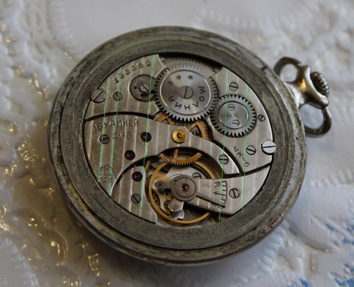

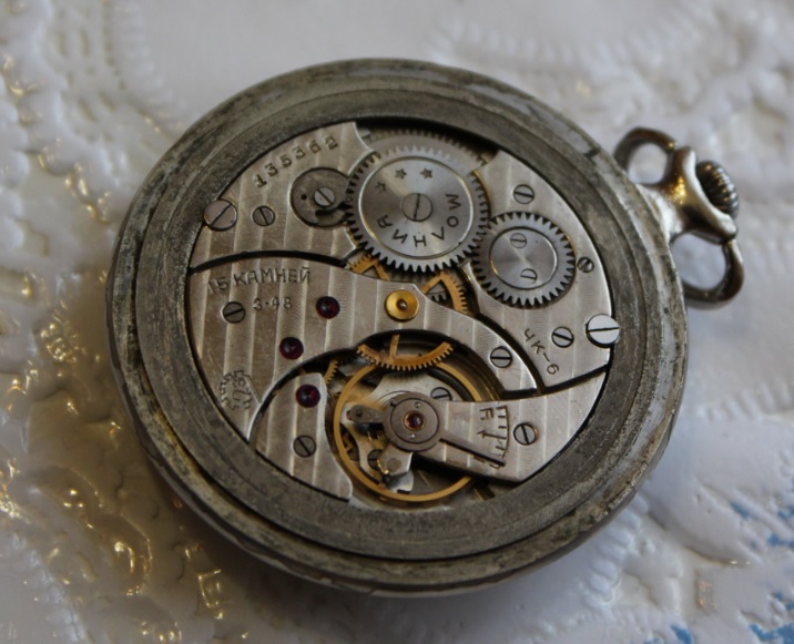

Прошу прощения.Анкерный мост был не родной.
При ремонте поставил не тот.Сейчас все родное.
P.S. Спасибо,что заметили.
Всё равно волны барабанного и анкерного моста/моста колёсной передачи не совпадают. Да и у моста баланса совпадение волн с барабанным мостом весьма условное.

Сообщение от oldfox Посмотреть сообщение
Выше примеры фото тоже не чего не сходится.
Но не значит ,что не родное.
Исключительно именно это и значит.
Вот примеры из моих часов - волны должны совпадать идеально. Как только идут разночтения - котлета.
Но и у Вас не идеал.И это видно на фото. И очень хорошо.
Всё аблосютно ровно.
