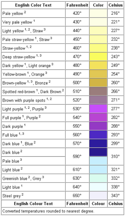

Watch Cat 10.07.2015 13:16
Вложений: 1
Вложение 1065229
