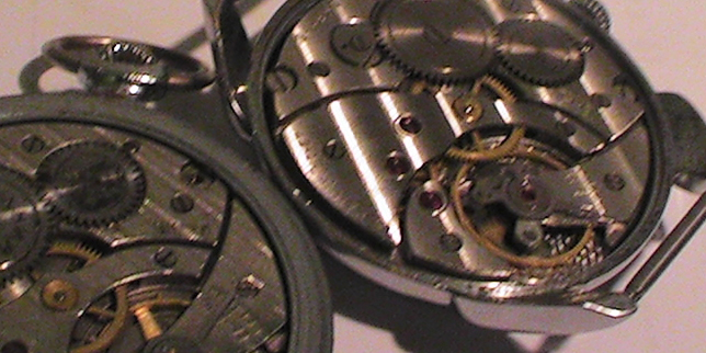

post1515 12.02.2010 23:18
Вложений: 2
Прошу прощения за качество фото (как смог), у моего Урала без секунды выемка под винт крепления к корпусу значительно глубже, чем у Молнии.
Вложение 36364
Вложение 36373

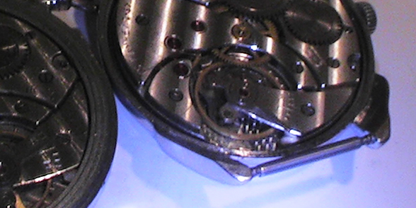

Василий Акименко 01.03.2011 19:33
С наручными «Молниями», изготовлявшимися на базе ранних механизмов 2 часового завода немного разобрались. http://forum.watch.ru/showthread.php?t=57158
А двухстрелочные «Уралы» вызывают до сих пор откровенные споры. На днях специально купил экземпляр, чтобы немного реанимировать этот топик. Также, как и у Механика он оказался опять же1957 года. Показываю «Урал» в том виде, в котором он достался. Циферблат в идеальном состоянии. Его на фото заметно портит «паутина» на стекле.
Дозиметр у циферблата ловит характерные для 50-х показания экспозиционной дозы гамма излучения 428-430 мкр/ч. Задняя крышка слегка выгнута к центру. Бортик примерно 2 мм. Корпус - хромированная латунь. Тема центровки механизма решена при помощи 2 небольших распорок и винтов.
Интересно, а какие показания дозиметра у циферблатов со светомассой «Уралов» с центральной секундой? Только просьба, тему радиофобии не поднимать…
Может двухстрелочный "Урал" 1957 года все же существовал?
http://i021.radikal.ru/1103/a1/88a188229ac3t.jpghttp://i028.radikal.ru/1103/88/de8702f403a8t.jpg
