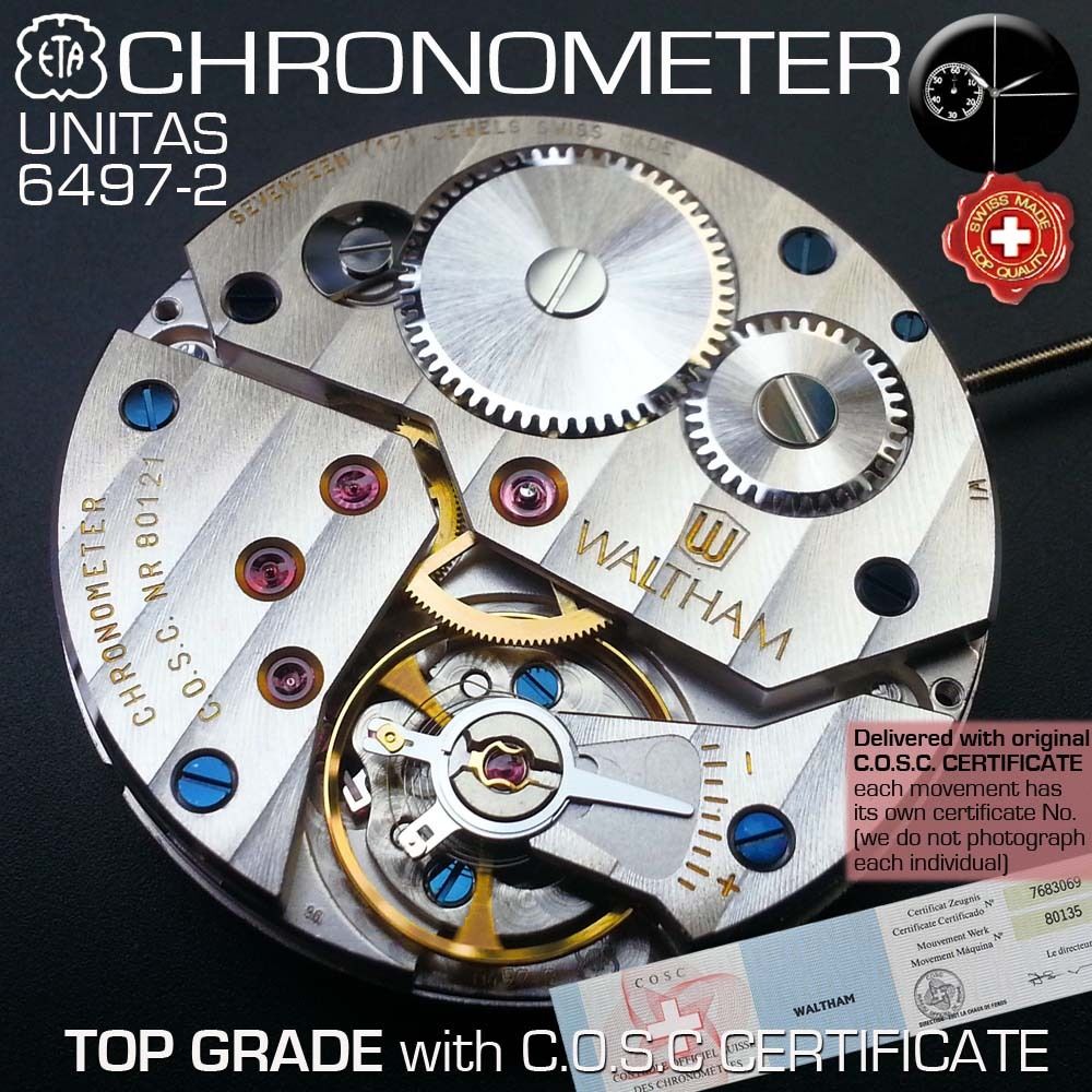

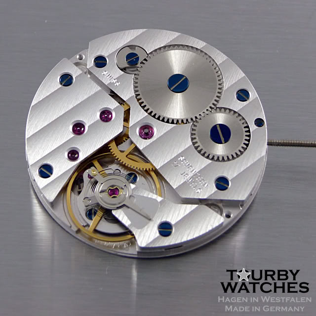

Dima343 20.07.2014 13:37
Вложений: 4
сравните женевские волны на китайце и швейцарце
Вложение 754420Вложение 754421
сама борозда от резца у китайца шире, грубее
про обработку колес:
у швейцарца поверхность колес однородная, не блестящая
у китайца заметны полосы, бугорки и более блестящая фактура
фактура швейцарских колес
Вложение 754428
здесь "полосатость" китайских колес хорошо видно
Вложение 754423
хотя в данном мехе женевские волны аккуратнее и винты плоские, выдают колеса и след от резца на регуляторе

ZOV 21.07.2014 11:04
Дмитрий, на первой паре фото как-раз видно веретенообразные спицы, скругленные шляпки винтов, прямолинейную выборку под пружину инкаблока и неполированные колеса у китайца. Но по фото ТС я, честно, всего этого не рассмотрел. Ему виднее, теперь знает что смотреть.
Кстати, еще один момент на его фото: никому не кажется что крепление моста вилки как-то странно выглядит? Оно там что, на одном винте?
Dima343 22.07.2014 00:05
Вложений: 1
нет, там 2 винта, второй винт под рычагом с колонкой спирали, поэтому плохо видно
кстати, про веретенообразные спицы:
на ЕТА ставят балансы и с прямыми и с веретенообразными спицами
на градации Элаборэ и ниже - прямые спицы
на градации Топ и Хронометр - глюцидуровый баланс с веретенообразными спицами
это хронометр
Вложение 755925
т.к. Панерай ставит в основном Унитасы высших градаций, то и спицы с выкружкой
хотя есть и позорные исключения
