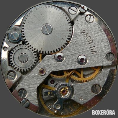

Dima343 18.05.2014 05:18
Вложений: 1
Дешевые механические часы могут быть менее чуствительны к обслуживанию, если конструктивно удачны, но точности от них ожидать будет неправильно.
Ракета 26ххН (советская)- как раз тот случай
конструктивно бронебойная, крупные детали - даже если где-то небольшой люфт или перекос - ходить будут
Вложение 707814
не сказать что точность провальная, у обслуженных часов она вполне приличная по меркам советских часов (разброс по 6 позициям где-то +/-20 сек ) и ее хватает для повседневного пользования, если не считать секунды

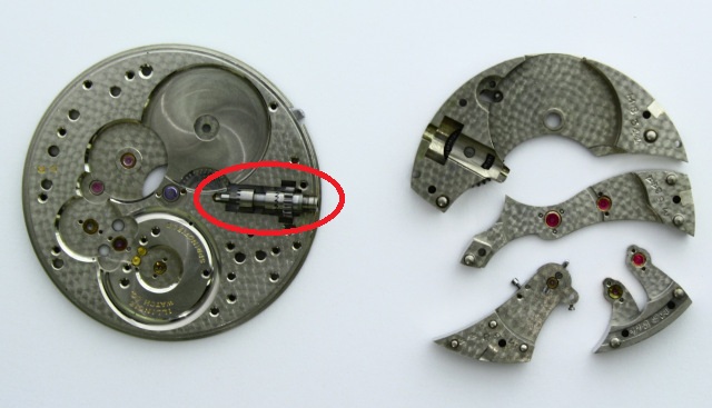

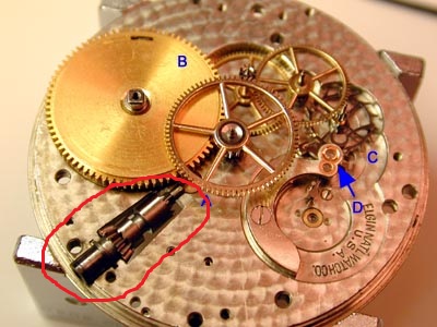

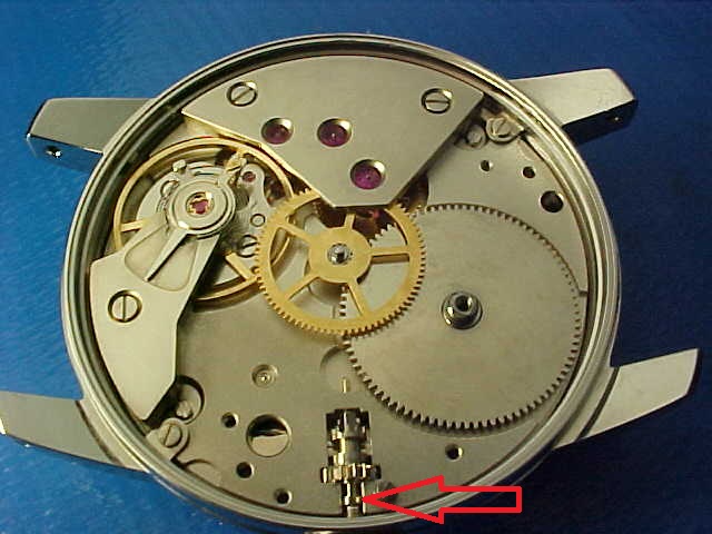

Dima343 01.06.2014 00:58
Вложений: 3
18000пк/ч это еще не все (часы с 21600пк/ч и 28800пк/ч тоже долго и счастливо ходят)
заводная система "ручек" подвергается большому стрессу каждый день, и должна быть прочной
сравните, насколько мощнее выполнен заводной вал с трибом и кулачковой муфтой у американцев начала века по сравнению с Унитасом
Вложение 717985Вложение 717986
Вложение 717984
