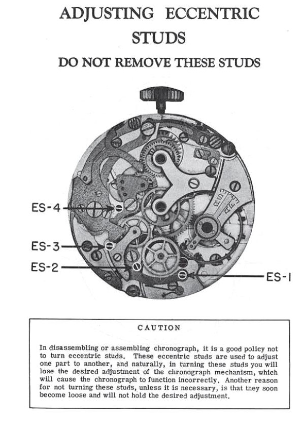

Доброго времени суток !
Подскажите, есть ли возможность в Москве или Питере починить вот такие часы ?! Интересно сколько это может стоить и время?!
Необходимо заменить и отрегулировать винты ЕС-1, ЕС-2, ЕС-3.
Возможно только ЕС-2, ЕС-3.
Часы ходят, не работает хронограф

Сообщение от povolnov Посмотреть сообщение
если вы так легко определили причину-может и с ремонтом справитесь самостоятельно???

Зачем менять эксцентрики? Они что сломаны? Скорей всего, просто надо отрегулировать правильно. С помощью поворота эксцентриков регулируются зазоры между колесами хронографа.

А посоветуйте конкретно кому их показать?! то, что их надо менять сказал мастер, который с этом задачей не справился, сказав что в Москве и Питере есть достойные мастера. Правда мастер аргентинский с не очень выской квалификацией. А часы куплены для себя любимого в коллекцию.
