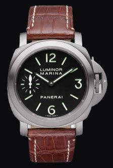

Прошу совета как заводить Panerai
Доброго времени суток!
Уважаемые господа, они же - акулы часового мира! Честно говоря, не помню, может быть где-то эта тема и была, но - не нашел...
Итак, суть вопроса: объясните, плиз, как и когда заводить ПАМы? Я имею ввиду те, что без автоматики.
Дело в том, что подобного рода часы были у меня на заре юности, лет 30 назад (я имею ввиду - ручной завод). Потом - автоматическая "Слава", после армии - 16-ти мелодийная "Монтана", потом всякий кварц, а потом уже - механика. Но вся - опять-таки автоматическая...
Есть ли в ПАМах какой-то упор, до которого надо заводить? Или сколько раз крутануть надо? Очень жду Ваших ответов.
P.S. Ну вот такой вот я дурак! Относитесь как к ребенку: не подкалывайте, а учите! Я - мальчик смышленый, соображаю быстро...

Если речь о 177 модели (что на фото) или любой другой базовой (000, 111, 112, 176 и т.п.), то заводить достаточно через день. Упор есть, нужно будет сделать примерно 80-100 движений заводной головкой в направлении от себя, если в момент завода держать часы в левой руке циферблатом в положении как на фото...Скобу не забудьте отогнуть...

Гран мерси! Как заводить - это я и так знаю: схема-то у всех одинаковая. Хотел именно узнать как раз про упор и количество "дрюканий".
Еще раз - огромное спасибо!!!
P.S. А часики - да, 177-е

Сообщение от Strobe Tallbot Посмотреть сообщение
Не преувеличиваете?
Это же "унитаз" (Unitas), а не трехбарабанный десятидневник. Движений 40-50 обычно достаточно.
Хотя встает резонный вопрос "Что понимать под "движением заводной головки"
В остальном все абсолютно верно написано: до упора через день.

Сообщение от Joe Frazier Посмотреть сообщение
Не преувеличиваете?
Нет... Только что завел Радик 210 - получилось 45 движений, часы не заводились два дня. Просто в Люминорах скоба не дает сделать полноценные движения, поэтому получается больше. Десятидневник-то вообще заводить не надо , а на 233 получалось под 200 движений, если с нуля до упора заводить...

Я свои нули завожу через день. Иногда сбивался с графика (утром просыпаешься и чешешь репу, заводил вчера??? - не заводил???...и вообще где был вчера ). Шучу, до такого не доходило )))
Но через неделю после покупки стал по напрягу пружины определять когда в последний раз заводил. Если вчера то пружина тугая. Если позавчера то мягенькая. Завожу до упора.

ВСЕМ - СПАСИБО ОГРОМНОЕ!!! Главное - выяснил: упор есть и до него надо крутить!
Да, на 233 у меня примерно так же. Но где логика, ВасилИваныч: 8 дней хода (реально 9-10, кстати) заводим 200 оборотами, а 2 дня - сотней?
...логика примерно следующая: эффективный вклад первых оборотов, гораздо ниже чем последних, кривая эффективности пропорциональна жесткости пружины завода.

Сообщение от Yakuza Посмотреть сообщение
Интересно, для 3 барабанов этот график будет ровный, как для одной пружины, или с двумя скачками, соответствующими 2му и 3му барабанам?
