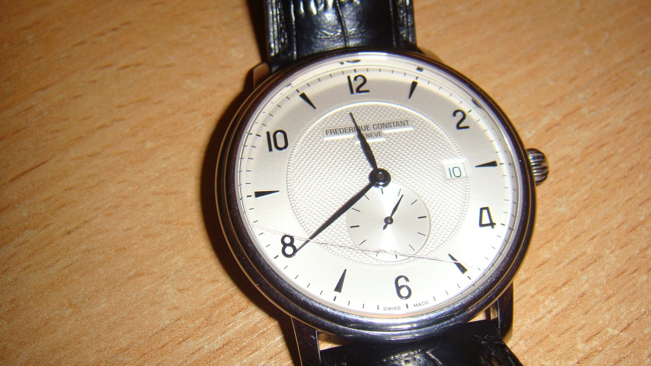

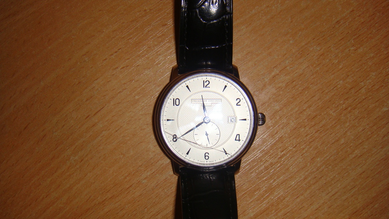

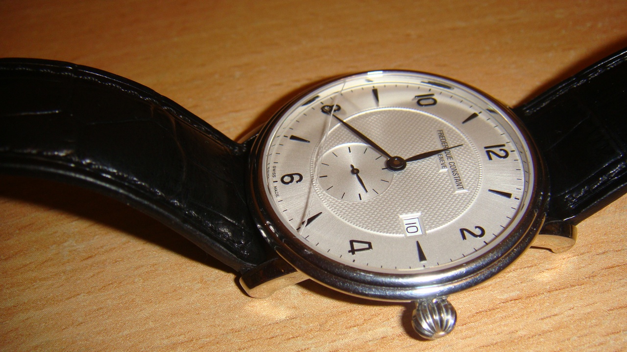

К сожалению после 2 месяцев эксплуатации часов, слегка сегодня задел по металлической трубе стула и стекло треснуло. Вроде нет осколков внутри и не сильно заметно, но придется что то делать.
Есть вопросы:
1. Можно ли залить трещину чтобы она стала невидимой - как делают на автостеклах?
2. Изготавливают ли стекла для таких часов (оригинал сапфир). Знаю что делают минеральные - но насколько это надежно? И вообще как это потом будет смотреться? Останется ли водонепроницаемость на том же уровне 10 атм?
3. Если менять на оригинал где можно сделать дешевле 15 000 (у нас в Новосибирске столько просит Консул и Женева). Возможно даже привоз в Москву - бываю проездом раз в 3 мес на 1 день. И заменят ли за 1 день?
4. Если менять в Москве возможно в них ходить эти 3 месяца?
Заранее всем спасибо.

я бы носить не стал-вдруг влага просочится...циферблат менять ещё дороже выйдет.)))
Сообщение от asus333 Посмотреть сообщение
ничего уникального в таком стекле не вижу,только непонятно выпуклое оно или плоское.

1. По этому вопросу в автосервис.
2. Сапфировые в Новосибирске не изготавливают, нет оборудования. Сапфировые отличаются от минеральных на три единицы по шкале твёрдости, царапаются меньше, бьются также.
3. По поводу стоимости стекла. Ваши часы по статусу находятся между TISSOT и LONGINES, поэтому замена стекла будет 3500 руб. если стекло плоское, не сфера.

Поставьте обычное минеральное стекло. Стоит копейки, т.к. стекло в этих часах самое простое плоское, а вставляется элементарно прессом на штатное фторопластовое кольцо. Я уже бил в таких же часах стекло дважды, далее менял без проблем. Сапфир колется еще лучше стекла, т.к. тверже и хрупче. При аккуратной носке минеральное стекло лет пять не царапается. Заменят в любой приличной мастерской. В 1000 руб. уложитесь с лихвой.

Да. Кстати, в разбитых часах стоит плоское стекло.
