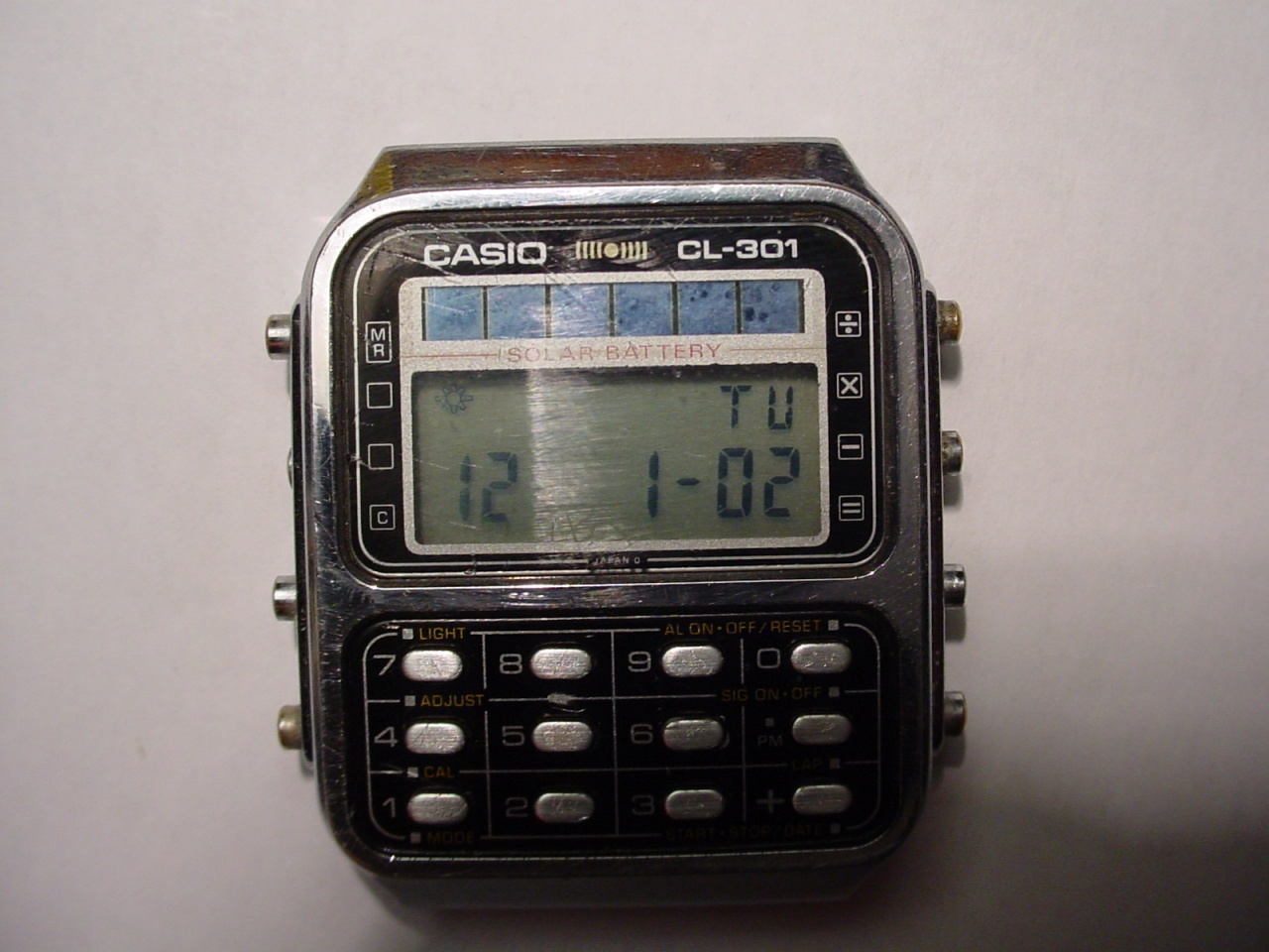

Casio CL-301(часы с калькулятором)
Попались такие вот часы на солнечной батарее,1983 г.выпуска.Из функций присутствуют:2 будильника,таймер,секундомер,двойное время,ну и сам калькулятор. По идее,там должен был стоять аккумулятор,но их,такого размера, вроде как сейчас уже не выпускают. Что меня удивило,так это то,что название дня недели в календаре смещено на один день вперед(обратите внимание на фото!) Т.е.если сегодня понедельник,2 января,2012 г.,то на часах это вторник. Как такое может быть? Может кто сталкивался с подобным явлением?

Поздравляю! А что, там автоматический календарь и нельзя день недели вручную выставить?

Уважаемый Алексей, вы уверены, что месяц с числом не перепутали?
Проверьте настройки.

Я перепробовал много разных вариантов установки даты(она,как и время,вводится с цифровой клавиатуры калькулятора),и всё же пришел к выводу,что установлена верно(гг.мм.дд.),т.к.при переходе суток автоматически переводится именно последняя цифра на дисплее.

На таких старых часах раньше не было индикации 24-часов, только АМ/РМ. Может Вы спутали 12 часов дня с 12 часами ночи?

Скорее всего они неверно заложили обработку 2000 года. Или же вообще не заложили - 2002 вычисляется как 1902.
Они ждали конец света в 2000 , поэтому не стали делать календарь дальше этой даты

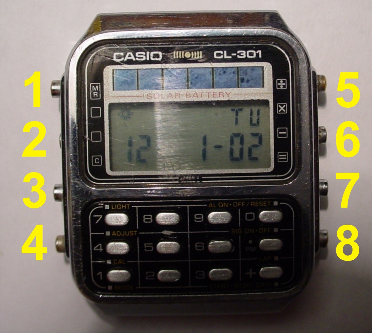

Назначение кнопок в Casio CL-301 (выяснено опытным путем):
1. Подсветка
2. Включение/выключения режима установки время/дата
3. Включение режима калькулятора
4. Переключение режимов
секундомер
1-й будильник
2-й будильник
вторые часы
5. Переключение режимов отображение времени 12/24
6. В режиме часов функция непонятна
7. Меняет название дня недели на его порядковый номер
8. Дата
В режиме калькулятора (вкл/выкл кнопкой "3")
1. Занесение/чтение числа из ячейки памяти
2. -
3. -
4. "С" - очистка введенного числа
5. Деление
6. Умножение
7. Вычитание
8. Равно
Выставление времени/даты
1. Нажимаем утопленную в корпус кнопку "2". Время на экране начало мигать. Часы в режиме ожидания ввода данных.
2. Данные вводятся с клавиатуры калькулятора. Формат данных времени ЧЧММ, 1122 - соотвествует 11:22
3. Фиксация результата производится той же кнопкой "2".
С датой, как и писали выше, проблема, часы понимают только период от 1901 по 1999 года. Поэтому, рекомендую, просто подобрать соответствие года, при котором день недели соответствует дате, я привязывался к 06 году.
4. Для установки даты повторяем шаги 1-3, только дату вводим в формате ГГММДД. 060706 - соответствует пятнице, 6-е июля.
5. Если в режиме ожидания данных нажать кнопку "8", обнулятся секунды текущего времени, используется для точного выставление времени.
Секундомер.
1. Кнопкой "4" выбираем секундомер (1 нажатие)
2. Кнопка "8" - старт/стоп
3. Кнопка "5" - сброс
Будильники
1. Кнопкой "4" выбираем будильник 1/2 (2/3 нажатия соответственно)
2. Нажимаем кнопку "2". Время на экране начало мигать. Часы в режиме ожидания ввода данных.
3. Фиксация результата производится кнопкой "2".
4. Активация/деактивация будильника кнопкой "5"
Вторые часы
1. Кнопкой "4" выбираем вторые часы (4 нажатия)
2. Выставление часов - аналогичное первым
Вроде все, что удалось выяснить за вечер. Если будут какие пожелания или дополнительные сведения, пишите.
