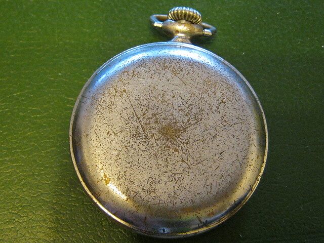

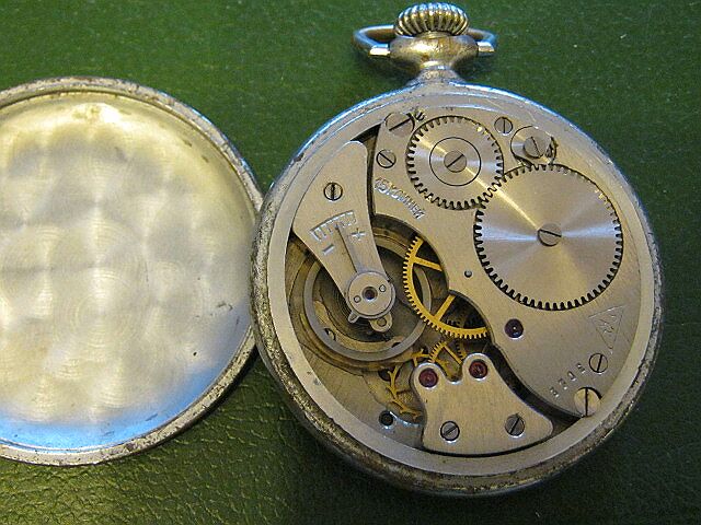

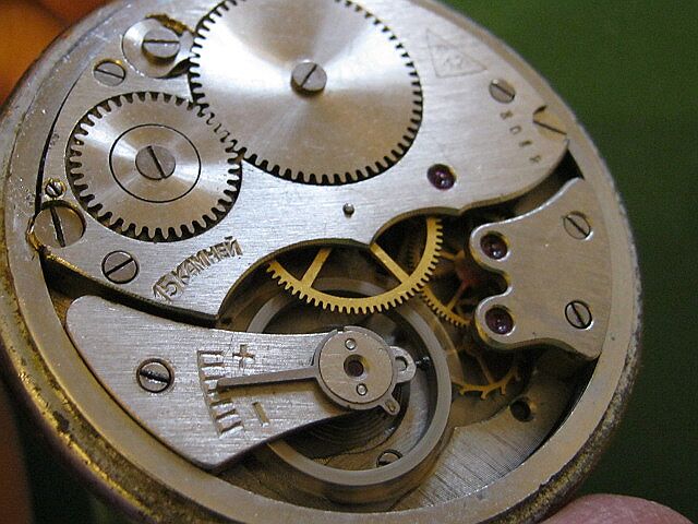

Уважаемые коллеги, что скажете об этих часах? Стоит их приобрести для коллекции? Не понятно, какого они года выпуска. Стрелки не родные, но механизм по словам продавца на ходу (не знаю, может быть котлета?). В форуме я поискал, но почти ничего не нашел похожего. Заранее спасибо за комментарии.

Стелки не родные, механизм родной, клеймо стоит. Форма моста необычная. Состояние неплохое. Если цена устраивает и часы на ходу, можно и взять.

Ну если механизм родной то стрелки можно и поискать... цена будет скорее всего не более 1 т.р., наверное возьму. Год выпуска, думаю, начало 80, потому что раньше чётко ставили год выпуска и квартал.

Это Вы о чём ??? Явная котлета, стрелки ещё куда ни шло, изредка и на заводе ставили, а механизм то явно не от карманника .................... .
Я бы с покупкой воздержался.

Спасибо, воздержусь. Смотрел на форумах родные механизмы - действительно на родной мех Златоустовского карманника ну никак не похоже...

Механизм златоустовский, но от часов технического назначения. Если не дорого отдают, то можно взять ради корпуса и хорошего цифера. Мех потом нетрудно найти будет

53 в рамочке в форме бриллианта
Этот механизм Тип-1. Производился с 1. октября 1930 года на 1-ом Московском часовом заводе. Оборудование было закуплено СССР в 1929 году у Dueber-Hampden Watch Company. Механизм аналогичен TYP 1 Dueber Hambden 16 Sizes - Mod. 5. Завод Dueber-Hampden был закрыт в 1931 году.
На Первом Московском часовом заводе механизм производился до эвакуации завода в 1941 году. Также этот калибр производился следующими заводами:
Златоустовским часовым заводом «Агат» с 1941 по 1980 года
Вторым часовым заводом «Слава» с 1936 по 1941
Чистопольским часовым завод «Восток» с 1941 по 1949
источники:
http://watch-wiki.org/index.php?title=Werkfamilie_Typ_1
http://watch-wiki.org/index.php?title=TYP_1
http://watch-wiki.org/index.php?titl..._Watch_Company
У меня есть вопрос: 5З (буква з) или это цифра 53 в рамочке в форме бриллианта? Что означает это клеймо?
