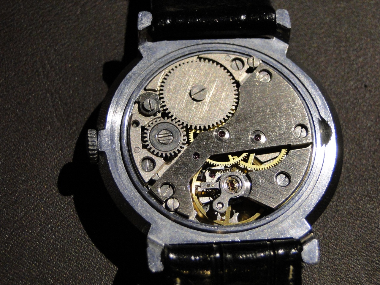

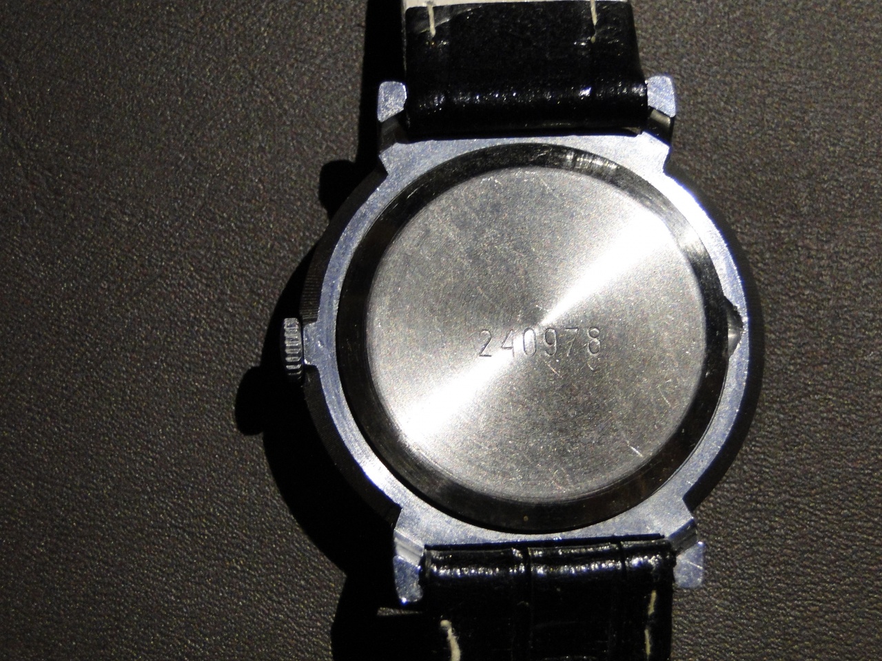

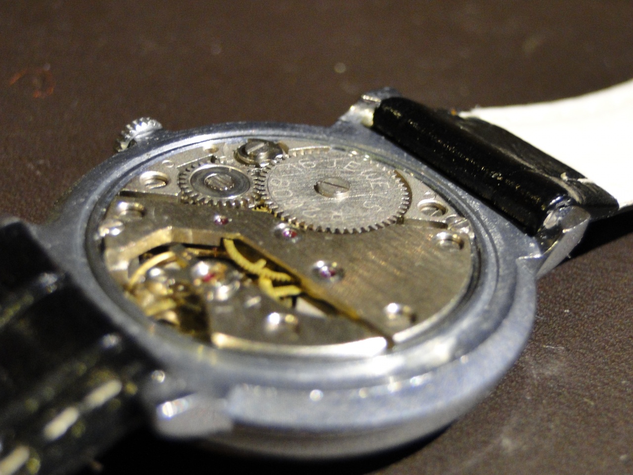

Есть у меня очень симпатичная Ракета. Состояние отличное, дизайн очень нравится, идут точно. Смущают два момента: наличие жёлтого в дизайне цифера при белом корпусе и страшноватенький механизм с маркировкой "R2608 16 JEWELS" при наличии Знака Качества. Есть мнения?

Какой же он 2608 при противоударнике на балансе?

Я просто указал то, что выбито на колесе механизма (на фото не очень видно).
А сомнения у меня как раз и возникли, потому и спрашиваю знатоков.
Может быть, это котлета и деталей разных лет? Корпус и мех из 90-х, а цифер из 80-х?

В девяностых Ракеты собирали уже из всего, что было на складе. Поэтому вполне возможно, что именно в таком виде часы и покинули ПЧЗ.

Это современная котлета. Механизм стоит уже кастрированный 92-93 годов выпуска, цифер еще времен СССР, отсюда и Знак Качества.

У меня именно такие сомнения и возникли. А по корпусу есть соображения? он с виду новый, как из магазина
Может быть, что в часы выпуска 90-х вставили старый цифер для красоты?

Похоже меняли.
