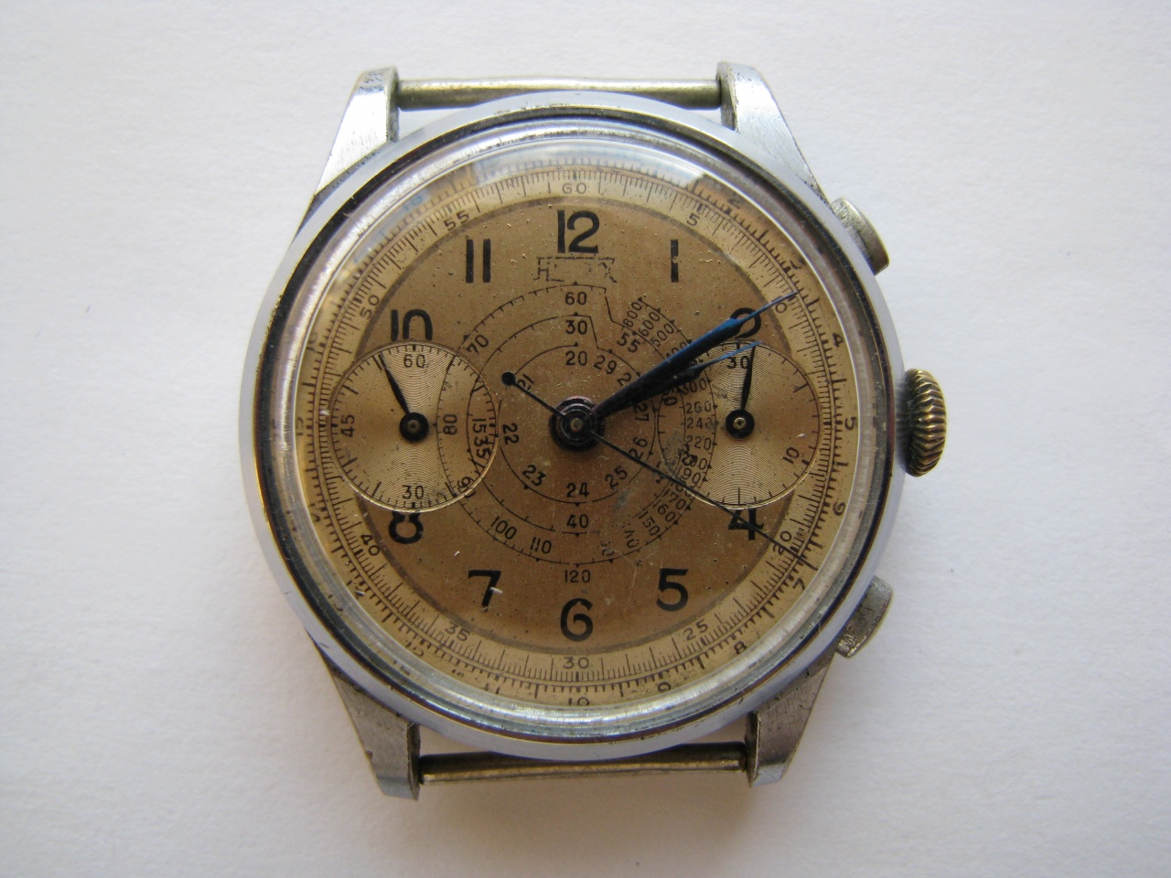

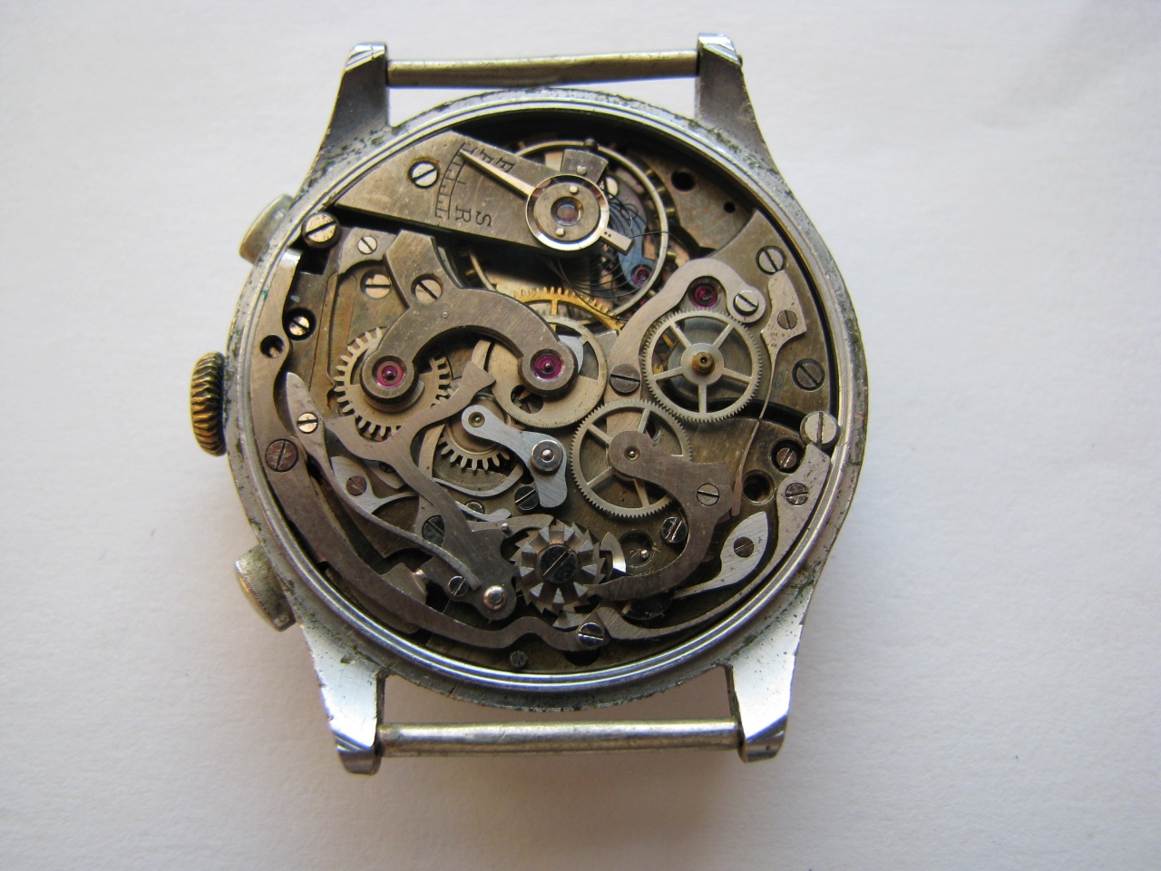

Хронограф Hugex на механизме Venus. Примерная стоимость?
Подскажите как называются часы и примерную стоимость.
Название часов не видно на циферблате, может кто-то знает что за часы и что-то о часах, буду благодарна за помощь.

Вообще-то ни циферблата, ни часов тоже не видно. Прикрепите фото.

Haurex. По моему они.

очень похоже
Механизм Venus 210 (очень похож, но я не особый эксперт) ... стало быть год выпуска > 1954. не думаю что представляет собой особую цену.

Нашёл у себя секундомер. Похоже та же фирма Hugex и полоски над и под названием.

Похоже на то:
Мех Venus, но не 210, а какой -то постарше - 150 или 175. Будете разбирать - увидите маркировку под циферблатом. Все равно баланс снимать придется, волосок покалечен.

Valjoux (Les Bioux, Schweiz)
22-GHT
Ø = 32.6 mm (14¼"')
H = 6.4 mm
17 Steine
f = 18.000 A/h (2.5 Hz)
Gangreserve Std.
Handaufzug; Schaltrad-Chronograph; Duo-Pusher; Zentrale Stoppsekunde; 60-Sek.Register auf "9"; 30-Min.Register auf "3"; Mono-Metall.Schraubenunruh; Ankerhemmung;
1914
