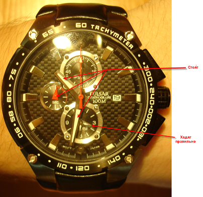

Недавно получил в подарок часы-хронограф Pulsar (YM62-X236) (Pulsar - дочерняя фирма Seiko).
После нескольких недель использования возникла следующая проблема:
Главные (большие минутная и часовая) стрелки, а также маленькая секундная останавливаются и перестают ходить. Причем малые минутная и часовая стрелки на малом нижнем циферблате продолжают идти.
Если выдвинуть заводную головку, пошевелить стрелки и обратно задвинуть, то они начинают ходить, но вскоре опять останавливаются.
Вначале подумал на батарейку, но, во-первых, на нижнем циферблате стрелки не останавливаются, во-вторых, в инструкции сказано, что признаком "кончающейся" батарейки служит работа малой секундной стрелки с шагом в 2 секунды, а она имеет шаг 1 сек (до того, как вообще останавливается).
Может у кого-то наблюдалось подобное поведение в часах? Расскажите, дело ли в батарейке, поломка/брак механизма, или так происходит из-за неправильной настройки. Я к сожалению, с хронографами имею дело в первый раз.

Сообщение от Andrey VK Посмотреть сообщение
Думаю что к доктору (в мастерскую). На аналого-цифровых калибрах были похожие случаи (цифровая часть работала, а аналоговая нет), но там были 2 батарейки. Бывало что одна стрелка заклинивала другую. Но это все не ваш вариант.

Судя по виду, калибр 7T62 - особо настраивать нечего. ЗГ 1 щелк - дата, будильник. ЗГ 2 щелк - время основное, время на маленьком цифере, перекалибровка положения стрелок. Лучше отнести к мастеру, мож соринка попала в шестерни.
