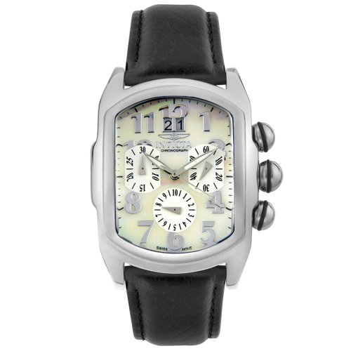

Прошу помощи у знатоков. Приобрёл Ивикту Лупу. Модель 4392. Хронограф. Большая дата. На циферблате надпись Swiss Movt. Хронограф работает очень своеобразно, раньше такого не встречал. При обнулении минутная стрелка хрона встаёт на 29 минут. При запуске начинает двигаться центральная секундная стрелка, и счётчик десятых долей крутится, как заведённый. По прошествии 30 секунд счётчик десятых останавливается на отметке 10, а стрелка минут перескакивает на отметку 30 и дальше хрон работает как стандартная ЕТАшка G10 - т.е. доли стоят, секунды идут, минуты отсчитываются, после "стопа" стрелка десятых запускается, бежит до куда нужно и останавливается. После сброса - всё в нули, и только минутная - опять на 29.
Кто нибудь знает, что это за калибр? Есть ли там режимы ADD и SPLIT? Как он калибруется в случае перескока стрелок? Можно ли где-то скачать инструкцию?
И нет ли у кого лишней бумажки по Инвикте? А то в комплекте из макулатуры ничего не было. Живые фотки немного позже.

Вечером разбирался с хроном. Кое-что прояснилось... Но все вопросы остались.
Минутная стрелка хрона действительно не откалибрована и при сбросе встает не на 30, а на 29. При вытягивании ЗГ в положение перевода даты кнопки работают в штатном режиме - так же, как и при полностью утопленной ЗГ. В положении перевода времени кнопки не работают.
Алгоритм работы хрона такой:
ПУСК - десятые доли крутят по обороту в секунду, центральная секунда пошла...
Через тридцать секунд десятые доли останавливаются и хрон работает почти как ЕТА G10, только минутная стрелка отмеряет не по минуте, а по пол минуты, т.е. двигается на пол шага каждые 30 секунд. Так продолжается 30 минут.
После этого хрон переходит в 10-часовой режим и счетчик десятых долей секунд начинает подсчет часов, двигаясь на пол деления каждые 15 минут. При остановке десятых долей секунды мы уже естественно не увидим, т.к. в этом режиме отсчет ведется уже с точностью до секунды.
Кто-нибудь знает, что это за калибр и как его калибровать?

Эх… жалко, что никто не знает, как поправить минутную стрелку хронографа… Ну, да бог с ней, может ещё кто подскажет… А я пока коротенько отпишусь о самих часах. Итак, коллекционное издание INVICTA LUPAH mod. 4392 в подарочной коробке и тремя дополнительными сменными ремешками (24 мм) весёленькой расцветки в комплекте:
Перламутровый циферблат, швейцарский кварцевый механизм с большой датой и десятичасовым хронографом, стальной полированный корпус (39х45 мм без ЗГ и ушек) с сатинированным безелем и конечно же… да, да, да – Лупа! Самая настоящая толстенная сапфировая лупа вместо стекла, позволяющая разглядеть самые запрятанные и самые мелкие части и рисунки циферблата. Кроме того, она очень хорощо ловит свет при недостаточном освещении:
Сам хронограф, как я уже и писал, достаточно забавный – покрутившись 30 секунд, как укушенный, переходит в 30-минутный режим стандартного кварцевого хрона, а спустя полчаса, включается в 10-часовой режим, который уже более свойственен механике (ну, это из моего небогатого опыта). Несмотря на такую замысловатость, всё-таки хронограф тут выполняет скорее декоративную, нежели практическую функцию, поскольку снять показания с минутной шкалы зачастую можно лишь с точностью плюс-минус минута. Да и размечена она (0… 2,5… 5… 7,5… 10… 12,5…), прямо скажем, не для точных замеров.
Задняя крышка (она в плёнке) на четырёх болтах напоминает нам опять же про швейцарский чудо-механизм с большой датой, сообщает о 50-метровой водозащите, ну и хвастает запатентованной формой сапфирового стекла в виде лупы. Если присмотреться к креплению ремешка, то можно заметить небольшой металлический штырёчек на шпильках, зацепив ногтем который, можно быстро поменять ремешок, не прибегая к помощи отвёрток, ножей или других шпилькосъёмников (Кстати, никто не подскажет, а как в ПАМах реализована функция быстрой смены ремней?). Точность? Ну, за сутки идут синхронно с самым точным из имеющихся у меня кварцев… Вот такое чудо-юдо.

Надо приловчиться. Ничего сложного. Стрелка скачет по полминуты. Сопопставив положение секундной и минутной стрелок, выявляете точное время. Я раньше мучался на часах с такой Рондой, потом привык

Часики весьма добротно сделаны!Судя по расположению счетчиков хронографа и окошка с датой - в этой модели Invicta 4392 установлен механизм Ronda 5040.B (а уж Swiss Made он или же Swiss Parts из Гонконга - покажет только вскрытие ).

Спасибо. А мне уже подсказали. И по калибру, и по инструкции, и как стрелку перевести... Замечательный форум!!!
http://forum.watch.ru/showthread.php?t=95737
Кстати, перевод большой даты - это жесть! Целый час в окошках сплошная абракадабра.
