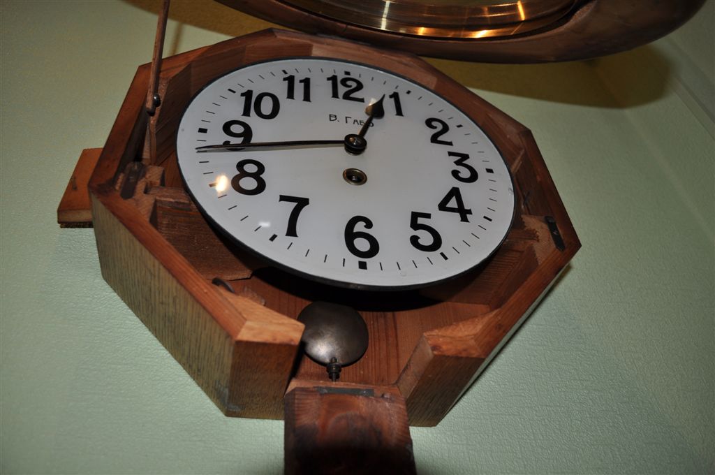

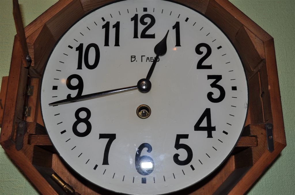

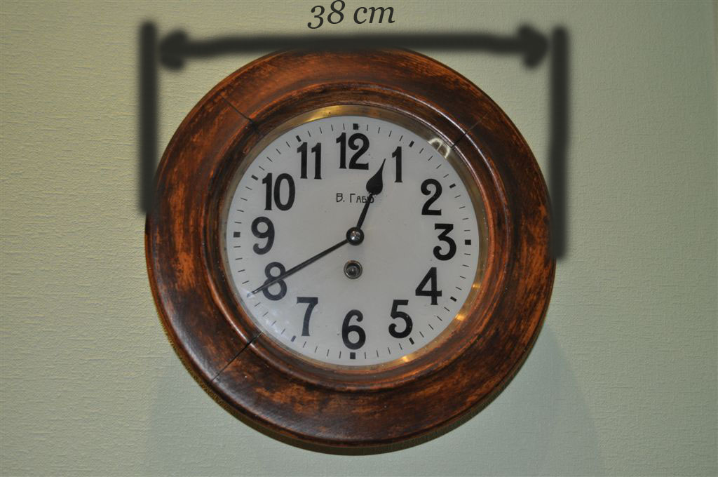

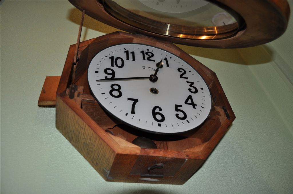

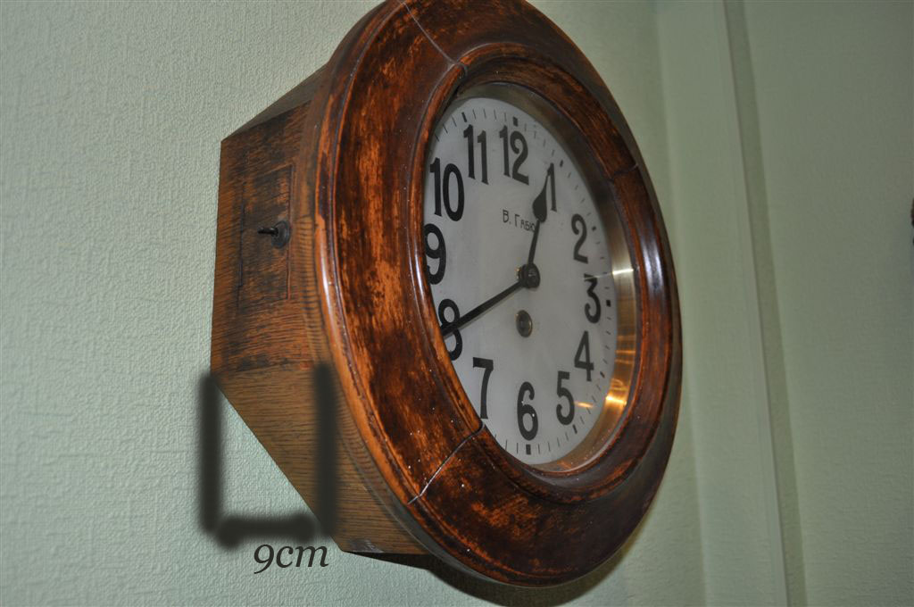

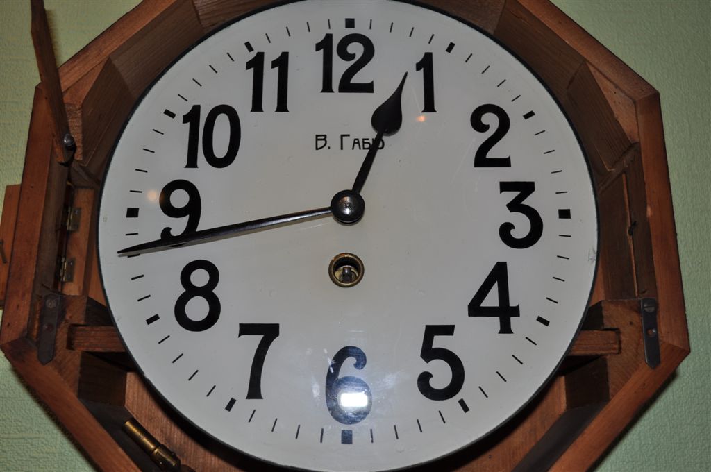

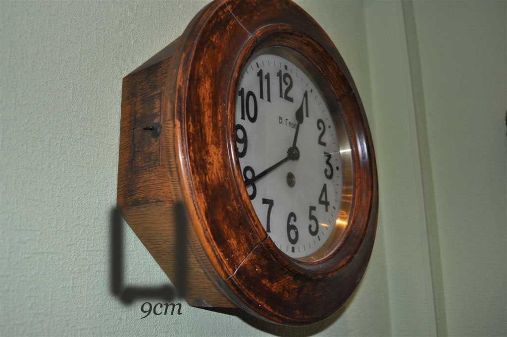

Уважаемые форумчане,
очень нужен совет профессионалов форума.
Достались по наследству часы.
Хотелось бы определить их примерный возраст и действительно ли они сделаны в легендарной мастерской.
прочитал кучу инфо, как ясно из документов, В.Габю делали наручные и карманные часы. А у меня большие настенные. Есть номер и штамп-печать Габю на корпусе. Часы на ходу.
Что за зверь?
Буду очень признателен.
С уважением,
Николай

Ну, пока перенесут. Габю сам не производил настенные часы, он только закупал комплектующие, сборка проводилась в Москве. Это недорогие часы-таблетка, проданные торговым домом В.Габю. Кем точно произведен механизм, можно узнать посмотрев его маркировку.

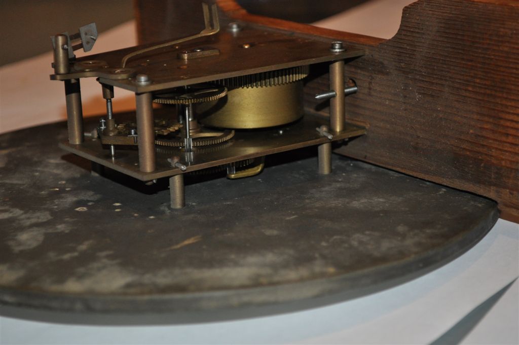

Есть клеймо!
Добрый вечер. Удалось сфоткать механизм и клеймо. Вопрос знатокам- чьё произведение?

Старый 20.12.2011, 23:39
Аватар для ZOV
ZOV ZOV вне форума
Регистрация: 20.09.2009
Адрес: Россия, Архангельск
Сообщений: 8,170
Сказал(а) спасибо: 6,735
Немцы. Lorenz Furtwangler с сыном, из Фуртвангена, работали с 1836 по 1929
P.S. Выдержка из одной статьи 1987 года журнала Clocks:
L. FURTWANGLER & SOHNE in Furtwangen Germany. It would suspect the clock was made between 1836 and 1868 at which time the firm became UHRENFABRIK vormeals (former) L. FURTWANGLER & SOHNE. There is also the possability that it was madethe clock making family of Lorenz Furtwangler & Sons is said to have begun making clocks in 1836 and stopped business in 1929 between 1900 and 1918.The firm had began in 1836 when Lorenz Furtwangler ( 1807 - 66 ) established his own workshop. Lorenz had four sons who took over the businsss at his death and renamed it ' L Furtwangler's Sons' clock Factory ' in 1868. the factory developed and was provided with water and steam power, and it obtained a reputation for very solid movemens with high quality finish. Mantel clocks, wall clocks, and longcase clocks were made. The trademark of the letters LFS inside a wheel was registered in 1881 and 1895. In 1900 the firm was incorporated as ' L Furtwangler Sohne AG 'and four year later as ' Uhrenfabrik vormals L. Furtwangler Sohne Furtwangen. ..... The firm even produced cuckoo clocks but the main product was movements of high quality, which could not compete during the 1920s and so the firm, even though it had broadened its programme to include business machines unfortunately ended operation in 1929.
Belocka (21.12.2011)

Огромное спасибо! Из статьи я понимаю, что механизм произведен между 1881 и 1895?
Насколь видно внешне - это недорогие часы. Не могли бы подсказать примерную стоимость сейчас. Очень хочется знать просто для себя.
Старый 21.12.2011, 00:49
Аватар для ZOV
ZOV ZOV вне форума
Сообщений: 8,170
Могли быть выпущены и позже, клеймо перерегистрировалось, в т. ч. в 1910. Если бы я не знал что они производили машинки именно высокого класса, то датировал бы 1880ми. Но с учетом этой тонкости - могли и всю дорогу делать на сплошных платах "по-богатому".
Вот, кстати, что пишет по этому поводу мой уважаемый тезка:
http://forum.watch.ru/showthread.php...%BA#post342556
С оценкой затрудняюсь. Аптекарские с боем и с именем известного ТД стоят приблизительно до 10 тыр, иногда поднимаются до 15. Но может из-за редкости самого механизма можем оценить в 10-15?
Нужно еще чье-нибудь мнение.
Belocka (25.12.2011)
