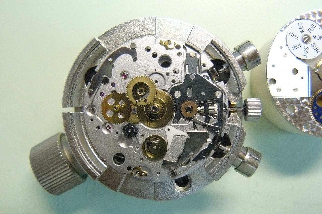

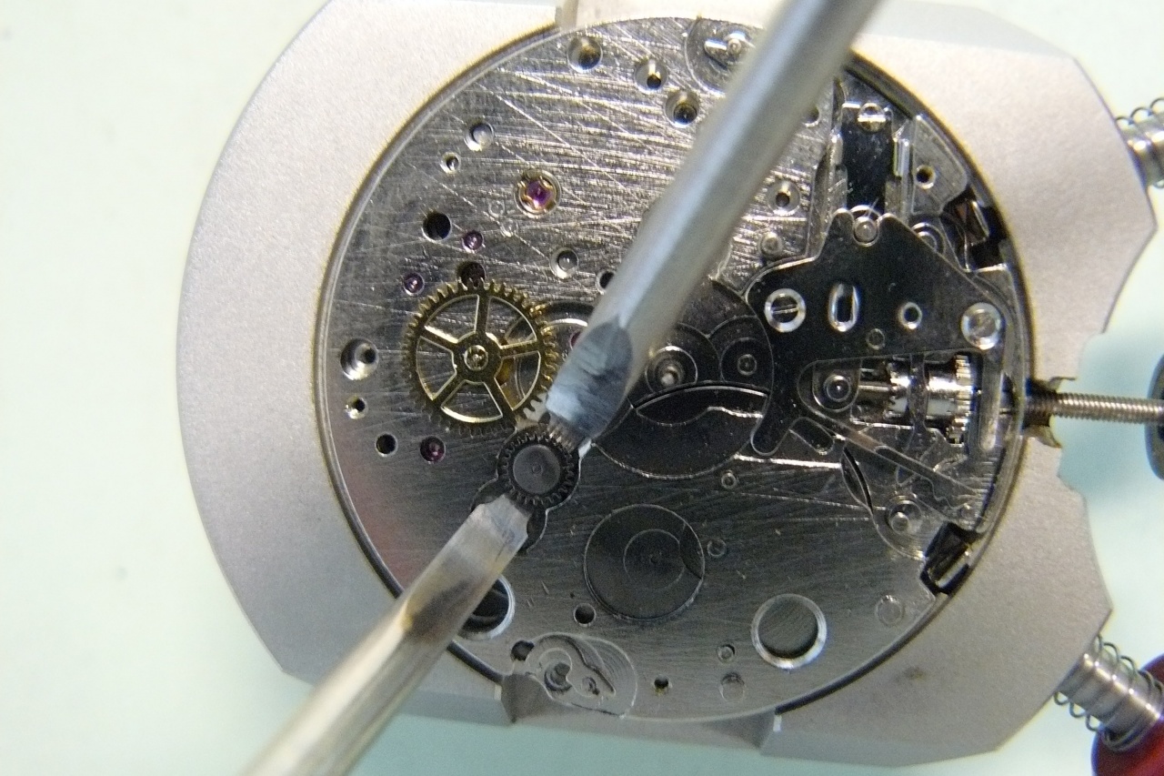

Если Вы часовой мастер, то должны знать, что такое фрикцион. Если ради любопытства, то посмотрите фото. Фрикционный момент на трибе который напрессовывается на ось центрального колеса.
Эти 2 пользователей сказали Спасибо! uhrmaster за это сообщение:
Stanislav (06.12.2011), Андрей Крукович (06.12.2011)

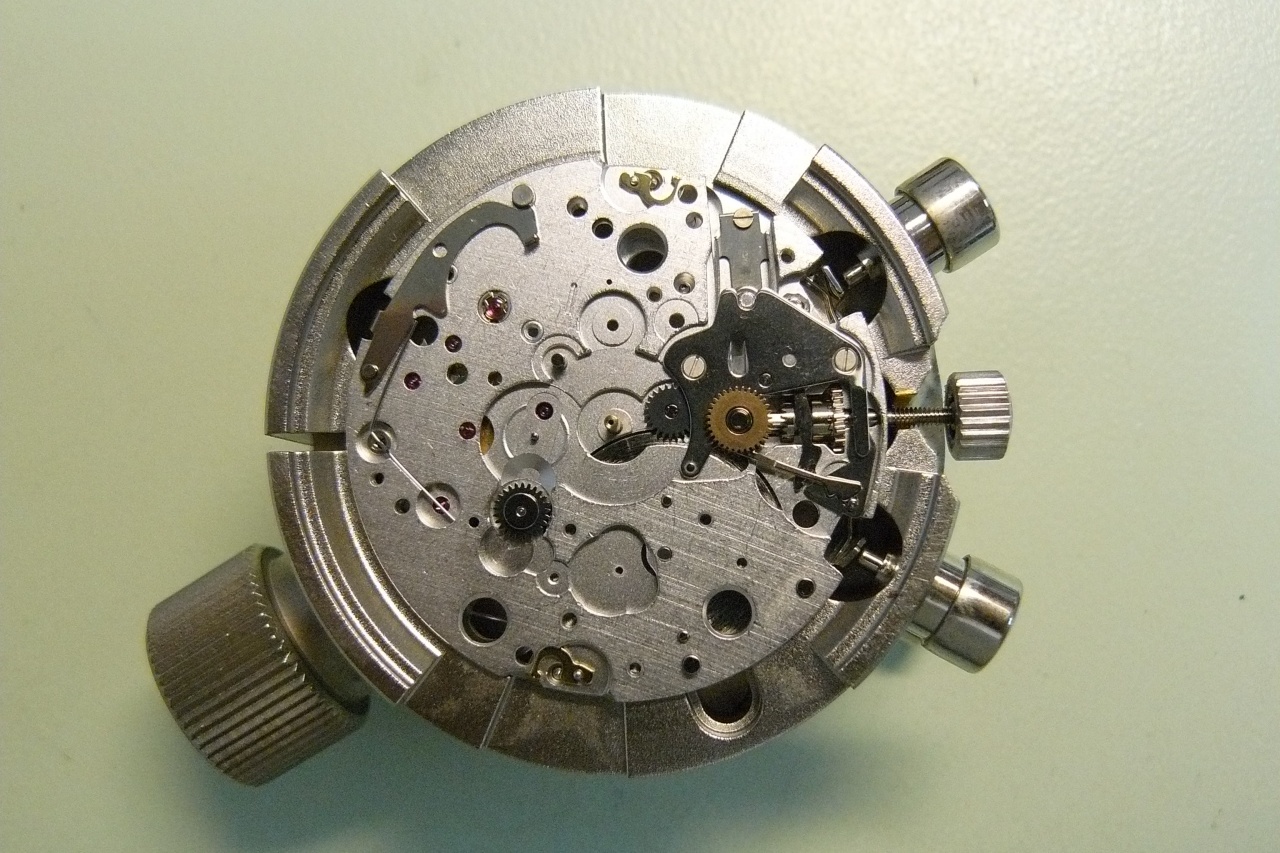

Может пригодиться это фото.
Этот пользователь сказал Спасибо! uhrmaster за это сообщение:
Stanislav (07.12.2011)
