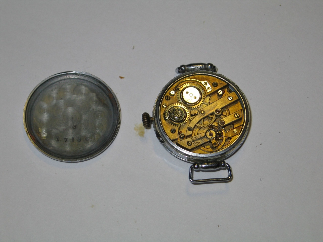

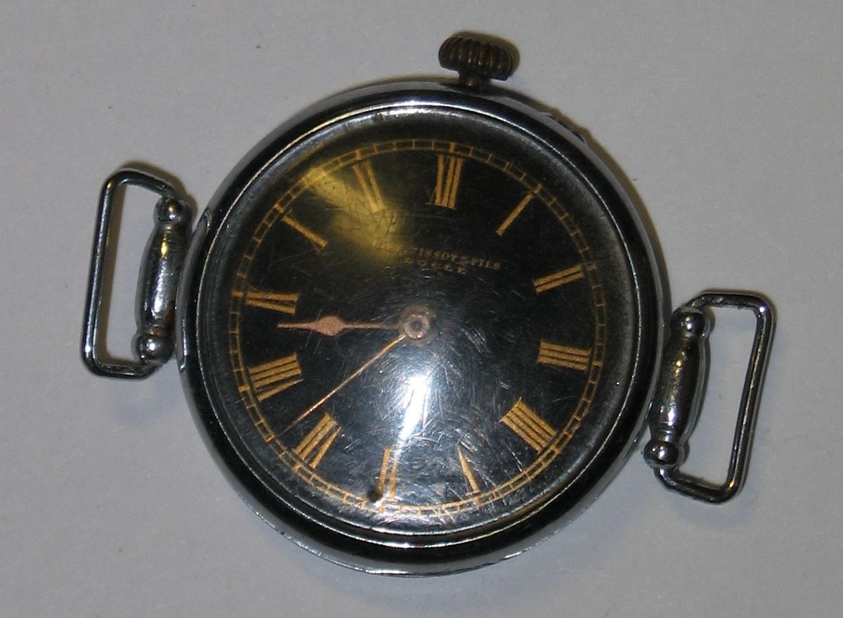

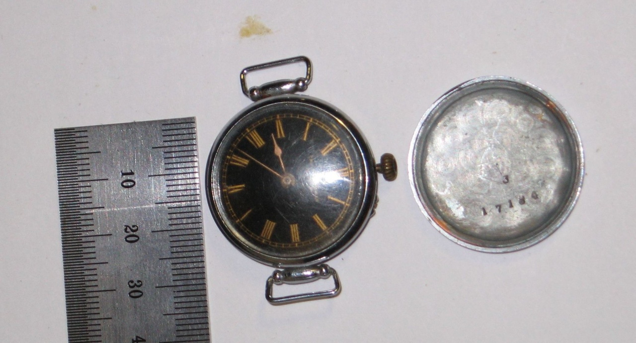

Доброго времени суток, товарищи.
От прадедушки достались вот такие часы:
1. CH. F. Tissot & fils Locle, год не знаю, номер на задней крышке 17184 и от руки /3, ближе к центру цифра 3. Диаметр механизма - 26 мм, все колеса идеально полированные.

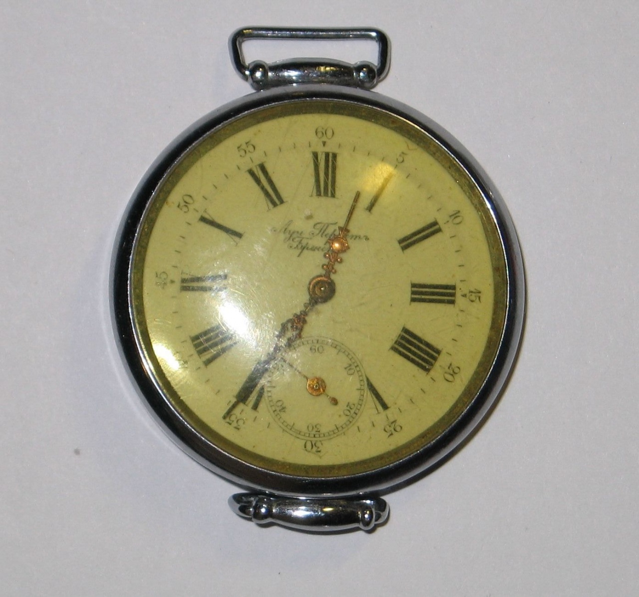

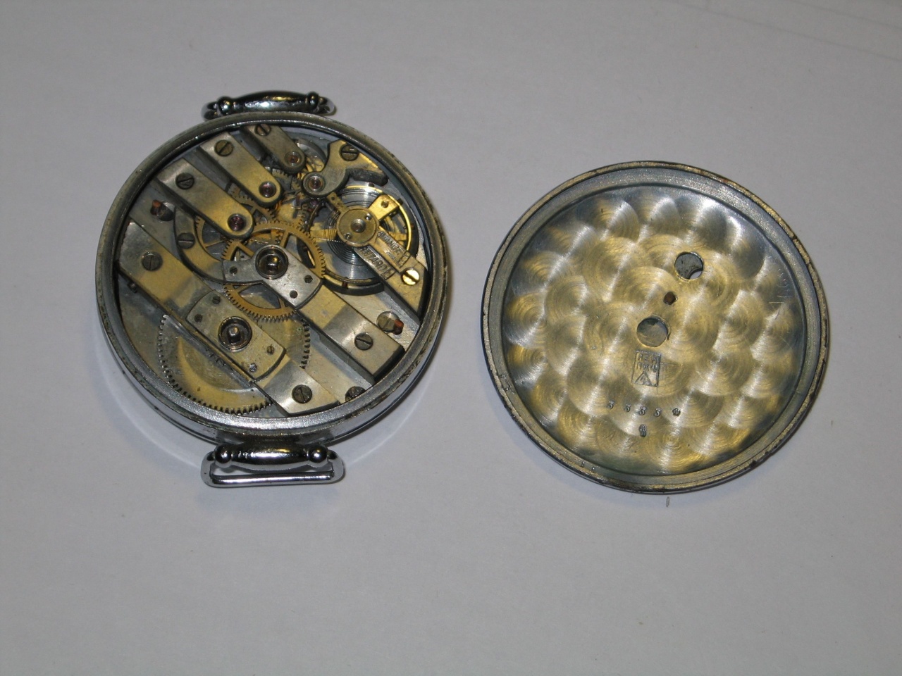

2. Часы Луи Перрет Бренет, завод с ключа, на задней крышке ближе к центру ЛЕН ПКЧ 4, номер 33334, вокруг обода от руки написано 16927/3 C, а под номером инициалы Л. Я. Диаметр 41 мм вроде.
Про вторые читал, что швейцарский механизм ЛУИ Пере из Брене поставляли в Россию в начале века, но в инете не встречал похожих в наручном исполнении.
Если вы можете прояснить приблизительные годы выпуска и подсказать, кто мог бы в СПб их отремонтировать - был бы очень признателен.

Не найдете в каталогах. Это переделки в наручку. С Тиссо могут возникнуть проблемы: цилиндровый спуск, если поврежден, то очень дорогая работа.
В Питере - центр реставрации часов К. Чайкина (http://www.clockmaker.ru/), или ищите мастера самостоятельно.
