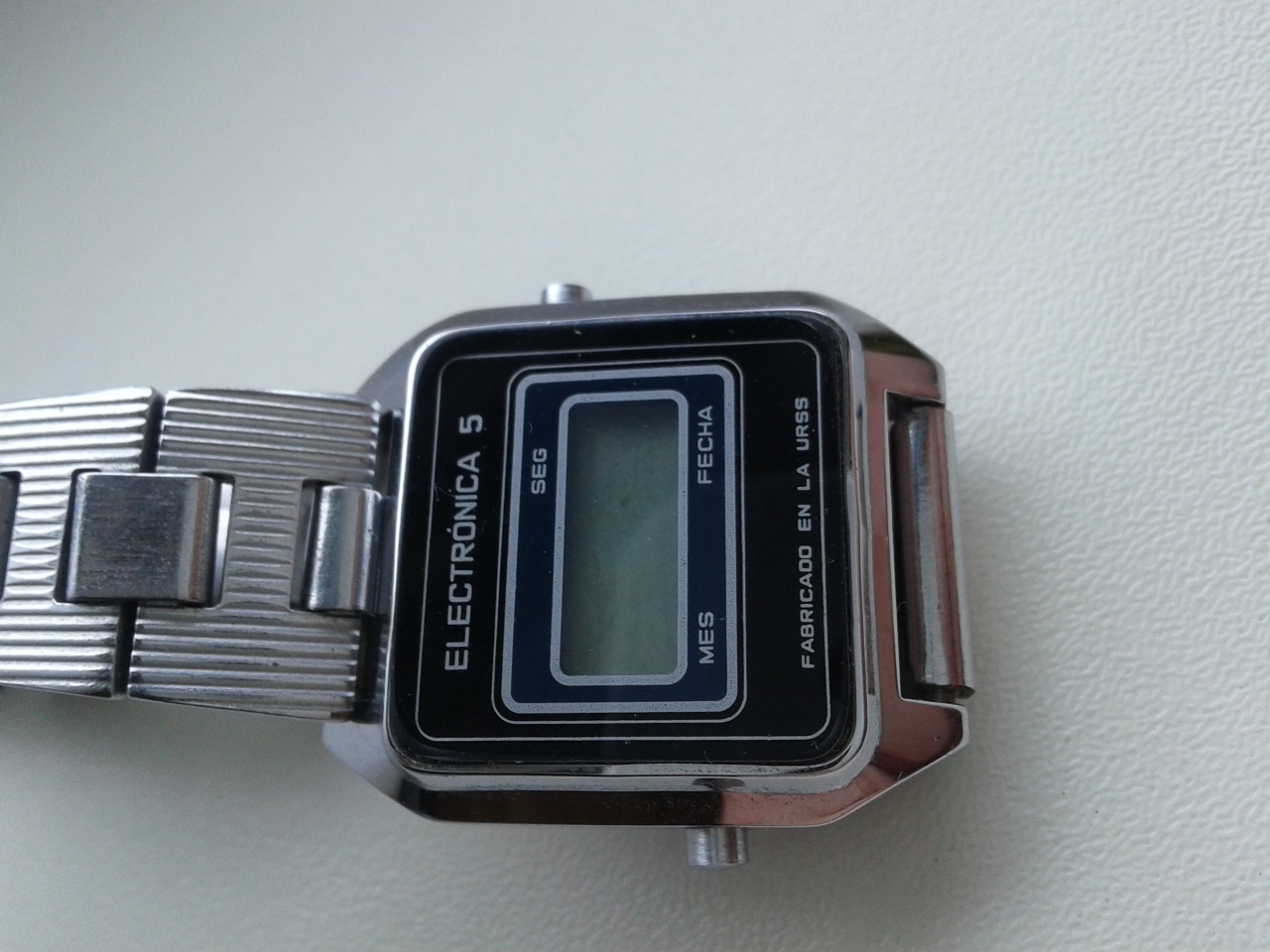

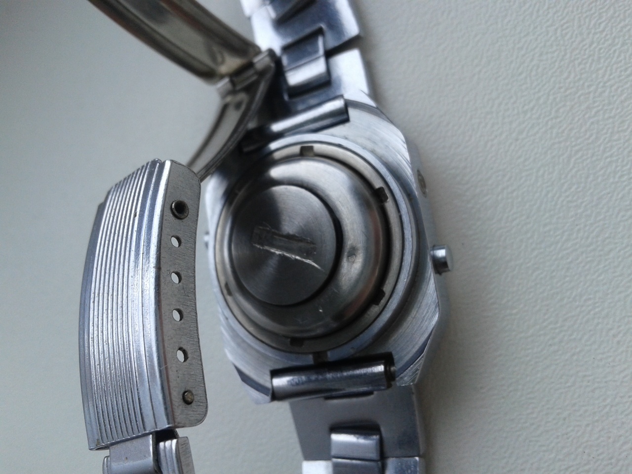

Непойму куда запостить ,выкинул здесь.Вобщем взял такое чудо ,калибр женский как понимаю ну и собственно взял из за экспортного исполнения.
Подскажите какая батарея нужна и как запустить!

Батарейка типа LR41, она же AG3, она же 392. Часы автоматом запускаются сразу после установки элемента питания, стартовые показания 1.01 . Сброс показаний обоими правыми кнопками.
