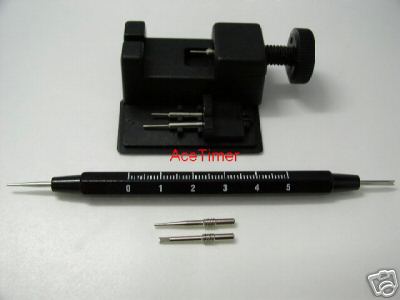

Господа омегаводы, любители и профи, поделитесь, что вы думаете по этому поводу.
Я давний поклонник данной марки. Сейчас ношу Omega PO хронограф 45,5 на браслете. Недавно померял такие же на каучуке и на коже, очень понравились. Но в то же время практичность и универсальность браслета бесспорна. Думаю приобрести дополнительный ремешок, но останавливает необходимость, при смене ремня обращаться в сервис. А хочется как в panerai!!! под настроение! проснулся с утра и понимаешь, хочу сегодня на каучуке, или срочно вечером уезжаешь, и подумал будет практичнее на браслете... Профи в сервисе тратит на замену немногим более минуты, и я не думаю что это сложно. Особенно когда как говорится руку набьешь... Вопрос, не повредит ли частая смена браслету, ремешку или часам? Может инструмент какой дополнительный прикупить?
PS> На памы переходить не хочу, хочу омегу носить.

Ничего сложного в замене нет. Достаточно специальной часовой отвертки. Все как на обычных часах

От такой наборчик и меняйте себе ремешки на здоровье

Ну да, я тож так думал - уж сколько за полвека часов-браслетов поменял...
Но недавно попытался снять браслет с SM и не справился просто отвёрткой
Такое ощущение что жать нужно одновременно с обоих сторон...
А как подобраться к ремешку зажатому в клипсе - так и не понял, даже разобрав клипсу

Может видео есть по теме? Где то читал что ушки при смене лучше обклеить изолентой, что бы не поцарапать часы отверткой. Как вообще этим инструментом пользоваться?

Например такое
http://www.youtube.com/watch?v=uasXgo4LK1M
Ушки действительно лучше обклеить, мой первый опыт обошелся мне в четыре царапины, по одной на каждом ушке. К ремешку еще нужны свои spring bars, от браслета они короче и, оставив их, часы можно потерять.

Себе взял вот такой набор:
http://www.ebay.com/itm/Watch-Adjust...item4cf9a83a7c
или можно у нас на форуме взять, если не хочется морочиться с ибеем и доставкой:
http://forum.watch.ru/showthread.php?t=84100
у самого Омега ПО 45.5мм, к ней имею, кроме стандартного браслета, оригинальный каучуковый ремень (который сидит вплотную к часам, как браслет), оранжевый ремень, черный ремень с оранжевой прострочкой .

ddair А как пользоваться этим набором? Поделитесь опытом please, может какие тонкости или нюансы?
