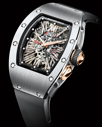

Часовой бренд Richard Mille анонсировал новую модель RM 037, официальная премьера которой состоится на выставке SIHH-2012.
Поклонники марки смогут выбрать модель по вкусу и кошельку – в корпусе с безелем на 12 винтах из титана, красного или белого золота. У отметки 3 часа расположена заводная головка, на 4 часах кнопка ручной настройки функций и на 10 часах кнопка коррекции даты.
Через защищающее секлетонизированный циферблат сапфировое стекло можно рассмотреть детали механизма. Индикация времени осуществляется при помощи римских цифр, минутных маркеров и центральных часовой и минутной стрелок. На 12 часах распложена апертура даты.
Новинка оснащена мануфактурным скелетонизированным автоматическим механизмом CRMA1 с запасом хода 50 часов. Поставляется на каучуковом ремешке.
...интересно о каких функциях речь?
Кнопка для коррекции даты - это сильно ))

Сообщение от Александер Посмотреть сообщение
о функциях, которые изначально были заложены для Милля в концепции Джулио Папи: W (winding) - N (neutral) - H (hand setting)
там пушер, а не кнопка

Сообщение от izatis Посмотреть сообщение
А что бывают часы без "функций" завода и установки стрелок - должно быть забавная вещица
пушер - это барыга, мелкий торговец наркотиками!
а тут - пусуар (poussoir)

This automatic winding caliber created from skeletonized grade 5 titanium sports an oversize date at 12 o'clock and a function window at 4 o' clock. Two subtly shaped pushers are located at 4 and 10 o’clock. The pusher at 4 o'clock allows one to select the winding (W), neutral (N) and hand setting (H) functions with a simple push.An aperture located at 4 o'clock shows the function selected. The second pusher, at 10 o'clock, controls date changes, for instance when one is traveling or needs to correct the date for months with 29, 30 and 31 days. A simpler and easier method of correcting the date would be impossible to imagine. The RM 037 is fitted with a new crown mechanism, patented by Richard Mille for its own movement.
Traditionally, the crown is attached directly to the movement which means the watchmaker will need to insert the stem at the point of assembly. The direct connection between the movement and crown can therefore sometimes be the cause of damage to the movement in the case of a sharp knock to the crown. The engineers at Richard Mille have been able to find a solution to this problem on the RM 037 and the crown is now separated from the case. This means the stem is no longer required and the risk of losing the crown or breaking the stem in the movement after a knock is minimalised. The crown is available in polished grade 5 titanium, red gold or white gold with double seal O-ring and collar in Alcryn.

и краткий смысл по просьбам общественности в контексте дискуссии ...
2 корректора расположены на 4 и 10 часов ... Корректор на 4 позволяет выбрать одну из 3-х функций - завод (W), нейтральная (N) и установка стрелок (H) ... Указатель на 4-х часах показывает выбранную функцию ... Корректор на 10 часах похволяет установить дату ... Фишка RM 037 - запатентованный механизм заводной головки ... в часах РМ 037 инженеры RM нашли решение позволяющее снизить риски поломки заводного вала или потери заводной головки во время удара ... заводная головка в RM 037 отделена от корпуса и заводной вал отсутствует

"отделена от корпуса" - это очень мощное маркетологическое заявление ))
скорее, отделена от механизма традиционным способом (с помощью заводного вала)

из песни слов не выкинешь - " ... crown is now separated from the case"
