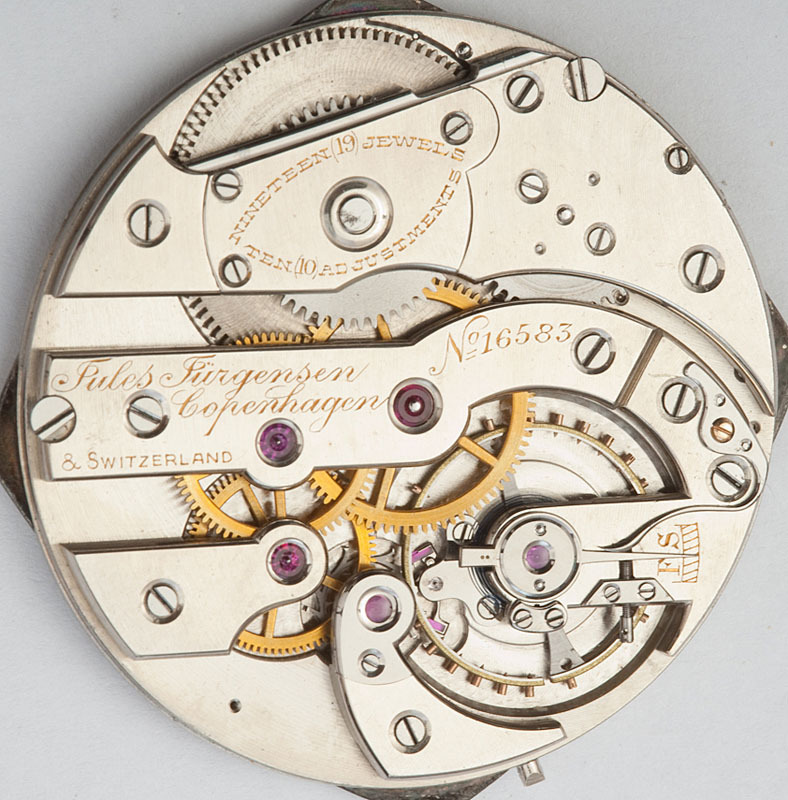

Оцените Jurgensen
Прошу тех, кто понимает в карманных калибрах позапрошлого века
поделиться всей известной информацией о ТТХ и личным мнением:
нравится/не нравится (с аргументацией, если можно).
Много пересмотрел в сети калибры Юргенсона,
именно такого не нашел.
За фото сорри, другого нет.
Ответы наподобие: "калибр хороший", "мне нравится" не есть целью этой темы.
Заранее спасибо.

Красивый мех зема ....и фото качественное....
но это Вам надо ZOVа ждать,
а лучше сделайте фотки всех видов

Точно такая машинка мне не попадалась.Тут похоже на переходный вариант от этого: http://forum.watch.ru/showthread.php?t=49860 к приведенному ниже. Это известный Юргенсен 17, 19 камней, середина 1920х.
Если не брать в расчет микрорегулятор, то они отличаются мостами вилки (и конечно ее конструкцией) и конструкцией барабанного моста (при таком мостике идет защита от перезавода мальтийским крестом на барабане снизу). Как все организовано на коронном колесе я могу только догадываться.
Тут есть спецы по Юргенсону посильней меня. Просто подождите.
Мое мнение: часики конца 1910х или позже.

Сообщение от ZOV Посмотреть сообщение
Все же думается мне, что это еще 19й век.
Вот тут часы, которые датированы (не знаю, насколько точно) 1890м годом,
а серийный номер там уже 15ххх. А у меня еще 14ххх. Так что думаю конец ХIX века.
Какие еще есть мнения у знатоков?

Я на Вашем фото номер не смог прочитать, но с 1910ми я явно погорячился - Юргенсон в это время уже нормально мостик вилки "топил".
В принципе, для точной датировки хорошо знать принципы нумерации и историю Юргенсона, вдруг как и Буре отдельно нумеровал закупленные, или репетиры?
Репетир Лекультровский. У этих машин временной диапазон широкий.
А так, если принять во внимание, что у него была сплошная нумерация и небольшие объемы выпуска: получается 1887-1889.
Нашел аналогичную машину датируемую 1885м: http://www.bogoff.com/pocket/6159.html
Похоже, что различие в форме барабанных мостов вызвано разницей между моделями hunter и openface.
Ваши, очевидно, вторые?
Ждем спецов.

Сообщение от German Посмотреть сообщение
Калибр хороший, мне нравится!
Оригинально.
Сообщение от Edgardro Посмотреть сообщение
А что Вас конкретно интересует?
Год производства, свой ли эбош или нет, есть ли что интересное в этом калибре,
чего не видно с первого взгляда новичку.

Вот-вот, вопросов много, а информации не очень.
А этот эбош свой или "закупленный"?

Что касается репетира, то Лекультр свои под молотками клеймил. А Ваш экземпляр вроде мануфактурный.
Подождем Германа, Эдгара (он на архитектуре швейцарских калибров 19 века и истории их создания не одну собаку съел). Может еще что Павел (ака Strapsimus) подскажет, он машинку юргенсовскую подбирал под проект.
