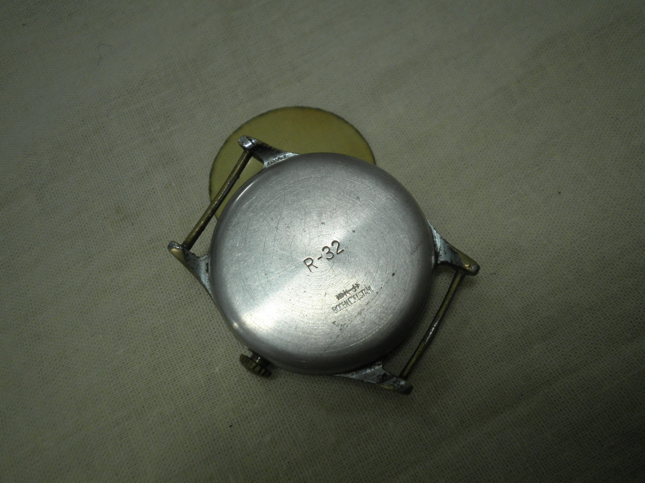

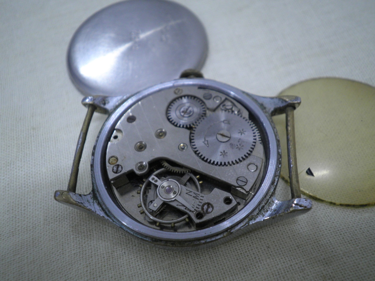

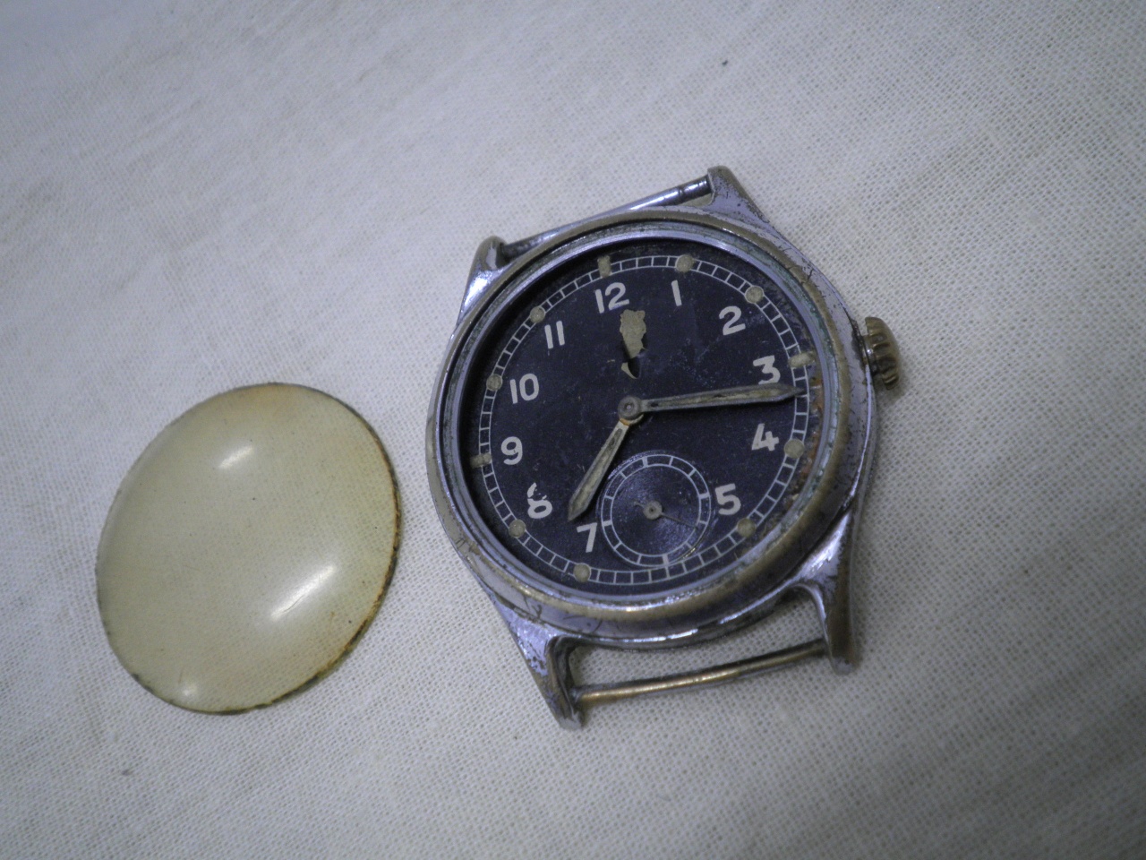

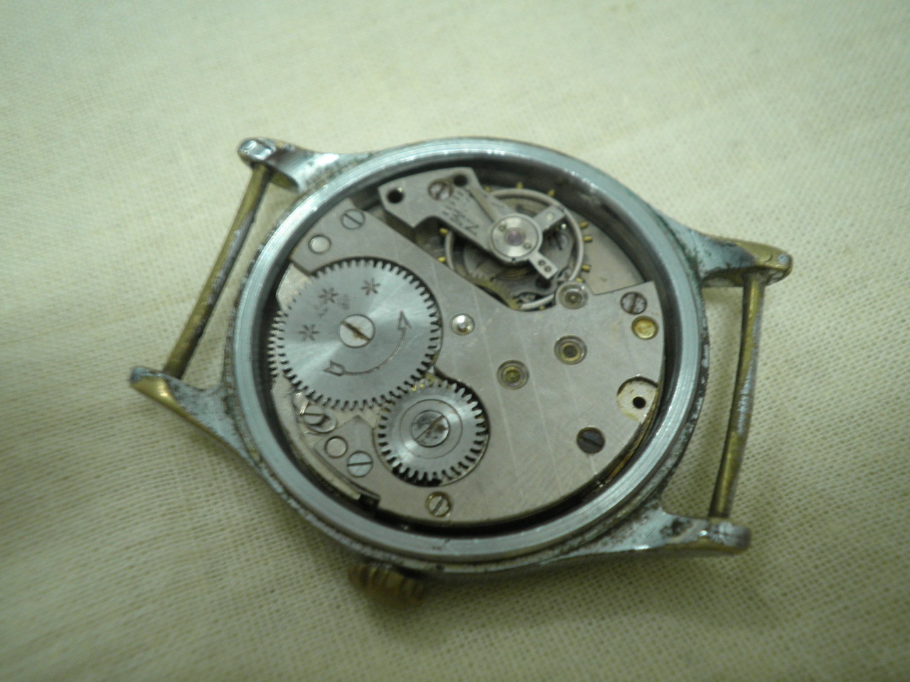

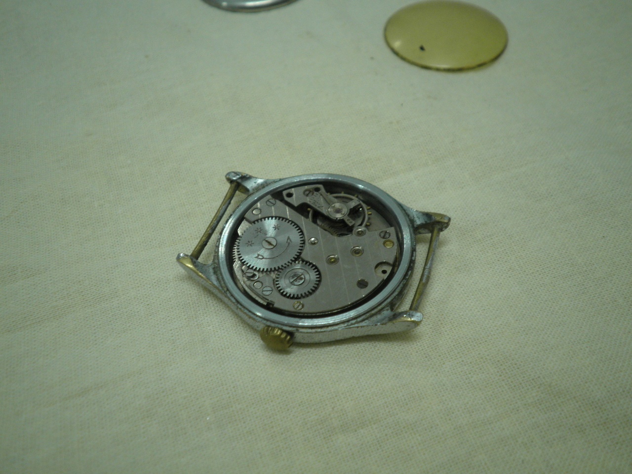

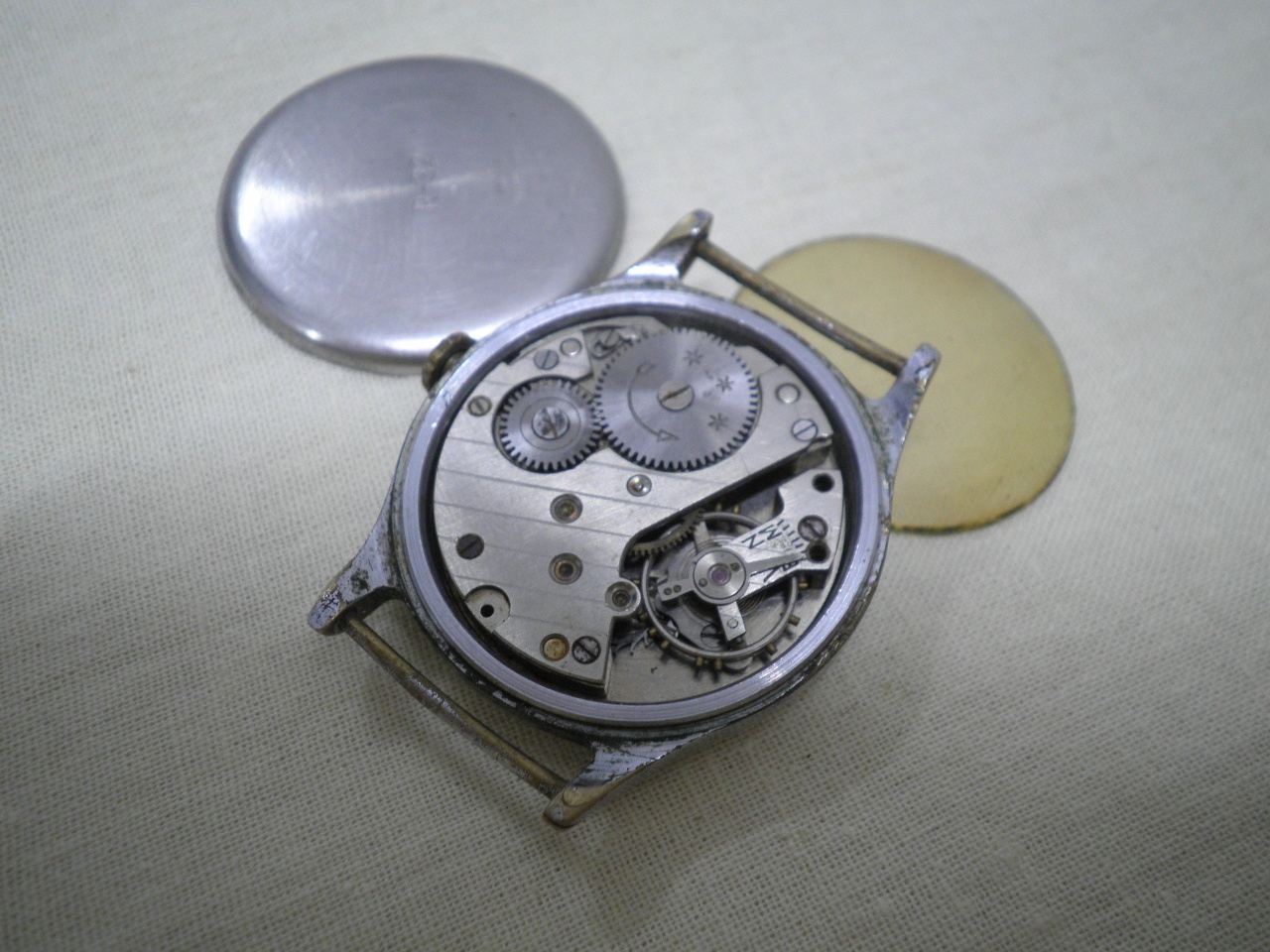

Военные трофейные часы Glashutte
Попались в руки такие часы: По словам немецкие, трофейные.. Так ли это?
Помогите понять что за механизм, кто производитель?
Всем спасибо за участие!

Мне кажется, или под стрелкой буква "Б"?

Если Вы про восьмёрку, то это краска слезла и легла именно так
Старый 16.11.2011, 20:47
Leapold Leapold вне форума
Регистрация: 21.09.2010
Сообщений: 71
Сказал(а) спасибо: 19
Простите, не понял вопроса...Да, под стрелкой стоит буква "Б"

Не трофейные, послевоенные Glashutte, до 50-го.
Вот почитайте про мои http://forum.watch.ru/showthread.php?t=24407 практически такие же.

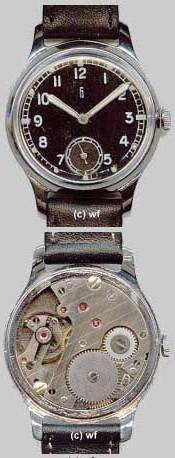

похоже Urofa Kal. 61
Gehäuse:
Messing verchromt, Boden Edelstahl, Plastglas
Werk: 12 1/2 linig versilbert, 7 Steine,
Schraubenunruh
Werk-No. ohne
seltene Werkausführung
посмотрите тут
http://www.watch-factory.de/pages/Urofa%2061.htm
http://www.glashuetteuhren.de/kalibe...fa/kaliber-61/
http://www.watch-factory.de/pages/bo-UKa.61.htm

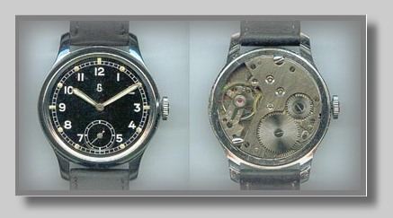

•Herstellung: 1.Werkausführung 1946 2. Werkausführung 1947-1951 (Weiterführung durch die GUB bis 1952)
•Werkdurchmesser: 12 ½''' = 28 mm
•Werkaufbau: Plattenwerk mit Ober- und Unterplatte sowie einem massiven Zwischenstück.
•Aufzug: Kupplungsaufzug
•Hemmung: Ankerhemmung
•Unruh: Schraubenunruh mit Flachspirale
•Steine: 7 oder 15
•Stoßsicherung: keine
•Reglage: freier Rückerzeiger
•Sekunde: dezentral bei 6
•Stückzahl: ca. 300 (in der 1.Werkausführung)
•Besonderheiten: Nur etwa die ersten 50 Werke haben die Gravur "Urofa 61 Wiederaufbau 1. Serie". Die Sperrklinkenfeder liegt außen an der Platine.

Особого вопроса нет. Мне показалось странным, в силу непосвящённости, что на немецких часах ставили русские буквы "Б" и "М".
